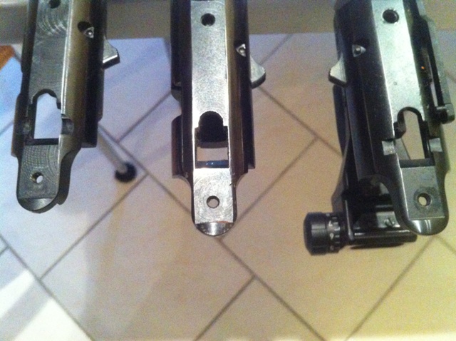

  • So ich bin jetzt auch mal dazu gekommen die Bilder Hochzuladen!
    Auf den einem Bild hab ich mal alle drei Systeme.
    Mitte: Wie es original mit dem alten Abzug ist.
    Rechts: Wie es original mit dem neuen Match-Abzug ist.
    Und Links: Wie es ein Bekannter gemacht hat um den Match-Abzug auf das alte System zu schrauben. Er hat einfach mit der Feile die Nut rein gefeilt das der Abzug platz hat.

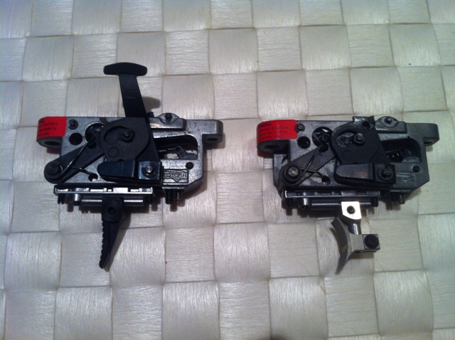

    Auf dem Zweiten Bild sieht man das es auch zwei verschiedene Matchabzüge gibt: Einmal links der etwas ältere mit dem Sicherungshebel. Rechts der neuere wo der Sicherunghebel am Lauf ist und nur eingehängt wird.
    Ich hoffe die Bilder helfen dir weiter.

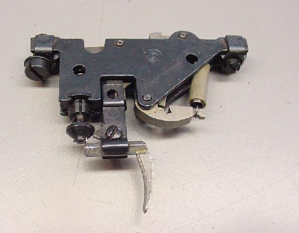

    ich vermute, der Königstiger meint den wirklich alten Abzug, wie unten abgebildet. Der 'neue' Abzug müsste eigentlich (bis auf Kleinigkeiten) passen, denn es gab ja wohl auch in der Übergangsphase von Match 54 zu 18XX auch Gewehre mit dem dem noch älteren Schloss, aber schon mit dem 'neuen' Abzug, meine ich jetzt wenigstens. Apropos Königstiger, ich weiß jetzt nicht, was Du an der 1432 für einen Abzug dran hast, ob Druckpunkt, Direkt oder Stecher, aber so schlecht (war) ist auch der alte Druckpunkt nicht. Ich hatte jedenfalls mal einen, den man sehr sauber und trocken einstellen konnte.

    Dein Foto zeigt zeigt jeweils die Varianten, welche zumindest ich unter 'neuer' Abzug verstehe. Es gab dieses Modell auch ohne den Sicherungshebel, aber eben, wie schon gesagt, für Systeme mit dem älteren Schloss noch mit der Flügelsicherung. Die von Dir genannte Variante kenne ich bisher so nicht. Was für Systeme sind denn da abgebildet, und ab wann und wo wird denn dieser 'ganz neue' Abzug eingesetzt? Auf der Seite von Anschütz werden bisher bei den Ersatzteillisten auch nur die mir schon bekannten Varianten angezeigt. Bei welchen Modellen lässt sich denn der Sicherungshebel (ab wann) aushängen und wie ist der 'am Lauf' befestigt?

  • Das 1432 System ist so ausgeführt wie das mittlere auf Ü`s Bild. Es fehlt die Aussparung für den Sift der am neueren Abzug die Schlagbolzenklinke hält. Das ist kein Problem.

    Die Abzüge die auf Ü`s Bildern zu sehen sind, sind doch beides aktuelle Ausführungen. Für mich sieht das so aus als ob bei dem rechten lediglich der Sicherungshebel gekürzt/entfernt wurde, wohl für die ältere Schlossversion mit der Flügelsicherung.
