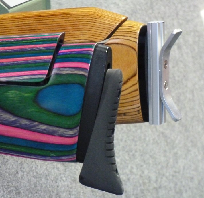

  • So, die ersten Alukappen sind fertig... aber ich hatt noch keinen Photo dabei.
    kommt dann die Tage noch.
    Aber nicht zu viel erwarten... Haben Sie für unsere Vereinsgewehre gebaut, damit endlich die Gummikappen mal weg sind. Dementsprechend einfach sind sie gebaut.
  • So, hier mal ein Bild unserer selbst gebauten Schaftkappen für die Vereinsgewehre.
    Das hintere Flachalu, das quasi dann am Oberarm eingreift kann "einfach" im Schraubstock so verbogen werden, dass es eigentlich fast optimal an den Schützen angepasst ist. Wir haben momentan einfach verschiedene Winkel und Längen vorgebogen, und verbauen dann einfach immer das Ding, das am besten im Arm liegt. Ist eben die billige Lösung fürs Vereinsgewehr, aber trotzdem tausendmal besser wie eine Gummikappe.
  • Eine interessante und augenscheinlich kostengünstige Lösung; gut für das Vereinsbudget! Die schaftseitige Komponente ist ein Strangprofil, in das Viereckmuttern eingeschoben werden können? Wo habt Ihr es erworben?
