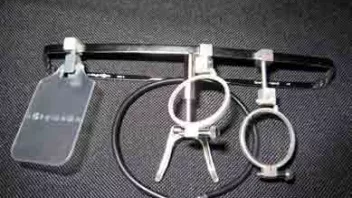

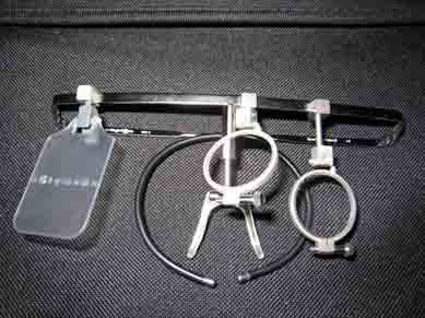

    :) Hola,
    ja das kann ich. Das ZLO besteht eigentlich aus 3 einzelnen Komponenten. Da ist die Irisblende mit den Farbringen und Polfiltern(Kann man natürlich auch noch zerlegen,je nachdem was man möchte), diesen "Tunnel"(weiß gerade nicht wie das richtig heißt)um den Winkel Auszugleichen, und die eigentliche Optik zum Scharfstellen. Mußt du mal ein bischen zu dem Thmea im Netz surfen. Bei EGUN findest du z. B. schon mal günstiger Teile dafür. sollten halt nur von Gehmann sein und darauf achten das du an der Irisblende auch wirklich die Achse dran hast zum weiteren verbauen.Hier Beispiele:
    http://www.egun.de/market/item.php?id=3497888 oder
    http://www.egun.de/market/item.php?id=3494227
    ich hoffe mal die Links funktionieren. Wenn nicht halt selber mal auf EGUN schauen. So kannste dir Stück für Stück das Teil zusammen setzen. Ich hatte z. B. ein Teil auch neu gekauft, ich weiß gar nicht mehr welches.
    Auf jeden Fall erst mal sorgfältig im Netz recherschieren und dann zuschlagen. :thumbup:

  • Das ZLO besteht eigentlich aus 3 einzelnen Komponenten. ... Auf jeden Fall erst mal sorgfältig im Netz recherschieren ...
    Ah ja ..., danke.
    Dies und das könnte wohl aufs Erste weiter helfen. Das sehe ich mir mal in Ruhe an. Da zeichnet sich sogar eine Chance ab, meine vorhandene Kombinationsiris weiter zu verwenden.
