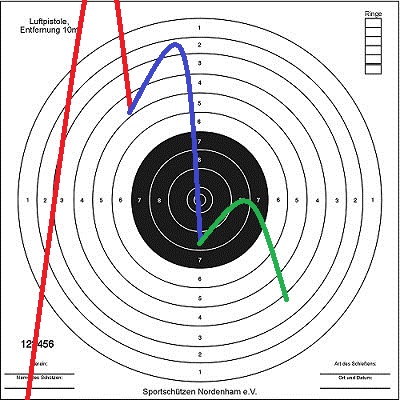

    Ich wollte hier einmal mal eben noch eine weitere Atmungstechnik in den Raum werfen und zwar die Dreifachatmung. Wie der Name schon sagt, werden bei dieser Atmung pro Schuss drei einzelne Atmungen durchgeführt.
    Im Anhang ist ein Bild, wo die einzelnen Atmungen nochmal aufgeführt sind. Ich denke mal, dass es verständlich ist, dass nur das "hoch und runter" des Armes angezeigt ist, und nicht die Bewegung "links und rechts". ;D
    Einfach gesagt stellt die Dreifachatmung nur eine Erweiterung der Doppelatmung dar. Hier wird die zweite Atmung nicht bis zum unteren Rand des Schwarzen durchgeführt, sondern um eine weitere Atmung erweitert, sobald sich die Visierung im Schwarzen des LP-Spiegels befindet.
    Queel
