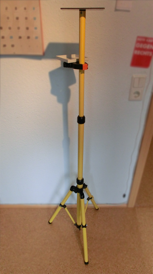

    Hat sich jemand von euch vielleicht ein Gewehrablage-Stativ selber gebaut? Habs mal versucht mit einer Baustellenlampe, also die gelben Stative, war mir aber zu wacklig...
    Vielleicht hat ja jemand paar Tips und Fotos für mich?

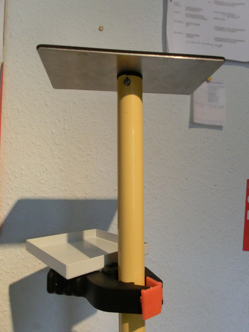

  • Ich hab mal ein paar für mich und meine Kollegen gebaut aus Alu. Ich kann ja morgen mal ein paar Fotos machen wenn ich dran denk.

  • Kleiner Tipp bei den Baustrahler-Stativen: Die drei Füße um jeweils 10 - 15 cm absägen, damit du es besser am Stand vom Platz her unterbringst und dann wird es auch ein bischen stabiler. Nur nicht zu weit absägen =)
  • Ich hab mir jetzt auch mal dieses Baustrahler-Stativ gekauft. Auf den ersten Blick dachte ich..... so´n Scheiß! Alles so "windig". Aber nach erneuter Betrachtung und etwas "Brainstorming" ist meine Meinung das Preis und Leistung schon stimmen, denn z. B. ein TecHRO Stativ kostet halt mal 150 Euronen :D
    Jetzt muß ich halt gewisse Krankheiten dieses billigen Statives selber ausbessern. Da wäre ein Problem mit der Klemmung des Dreifußes. Die Klemmschraube, diejenige durch den Kunststoffhaltering welcher die drei Beine oben hält, klemmt nicht richtig. Sie drückt den Kunststoffhaltering nur auf und die Position der Beine wird nicht gehalten. Jetzt dachte ich mir ich könnte an der richtigen Position ein Loch bohren, sodaß die Schraube in das Standrohr geht. Was haltet ihr davon?
    Hattet ihr auch so ein Problem? Wie kann ich das Stativ allgemein noch stabiler machen?

    Gibt es denn nun eine Alternative zu den teuren "Spezial"-Stativen? Ich will mir zu Hause einen Trainingsstand aufbauen und schieße Altersklasse, also aufgelegt. Da ich auch ein wenig Musik mache habe ich mal über ein Boxenstativ aus dem PA-Bereich als Grundlage gedacht. Die kosten so um die 15-30 Euronen. Hat jemand damit schon Erfahrungen gemacht?
    Mikrofon-Galgenstativ (hab ich mal ausprobiert) ist zwar vom Handling her optimal, aber leider zu wackelig.
    Und knapp 100,- ist mir echt zu teuer! Das muss doch günstiger gehen!

  • Es steht da doch als Vorschlag beschrieben, der ist nicht nur zum Schmunzeln gedacht. "Baumarktstrahler" Die sieht man auf jedem Wettkampf, als Ablage fürs Gewehr beim Freihandschießen. Wofür man eine Ablage beim Auflageschießen braucht, da hat man doch die Auflage, das erschließt sich mir momentan nicht. Wenn Du nur die Munitionsablage suchst, die sind im Fachhandel doch auch erhältlich. Die sehen auch Klemmen aus dem Baumarkt ähnlich aber mit schon recht professionell hergestellten Ablagen darauf befestigt. Soo teuer sind die jetzt nicht, aber auch da kann man bestimmt ein passendes Behältnis auf solch einer Klemme festschrauben und hat die günstige Variante "homemade". Hier ein Modell aus dem Fachhandel.

  • So, ausgepackt und für sehr gut befunden!
    Boxenstativ schwarz, Aluminium, Tragegewicht max. 30kg = 16,90
    Aufbauflansch Kunststoff (also quasi ein Querbalken zum Auflegen) = 5,00
    Tasche für Stativ (nicht unbedingt erforderlich, aber wenn man mal auswärts trainieren will ganz nützlich) = 4,16
    Summa sumarum also 26,06
    Gut, der Flansch ist keine Schönheit, aber man könnte ihn durchaus noch nachbearbeiten (Kunststoff). Spar ich mir aber wohl – will ihn ja nicht anschauen, sondern benutzen! ;)

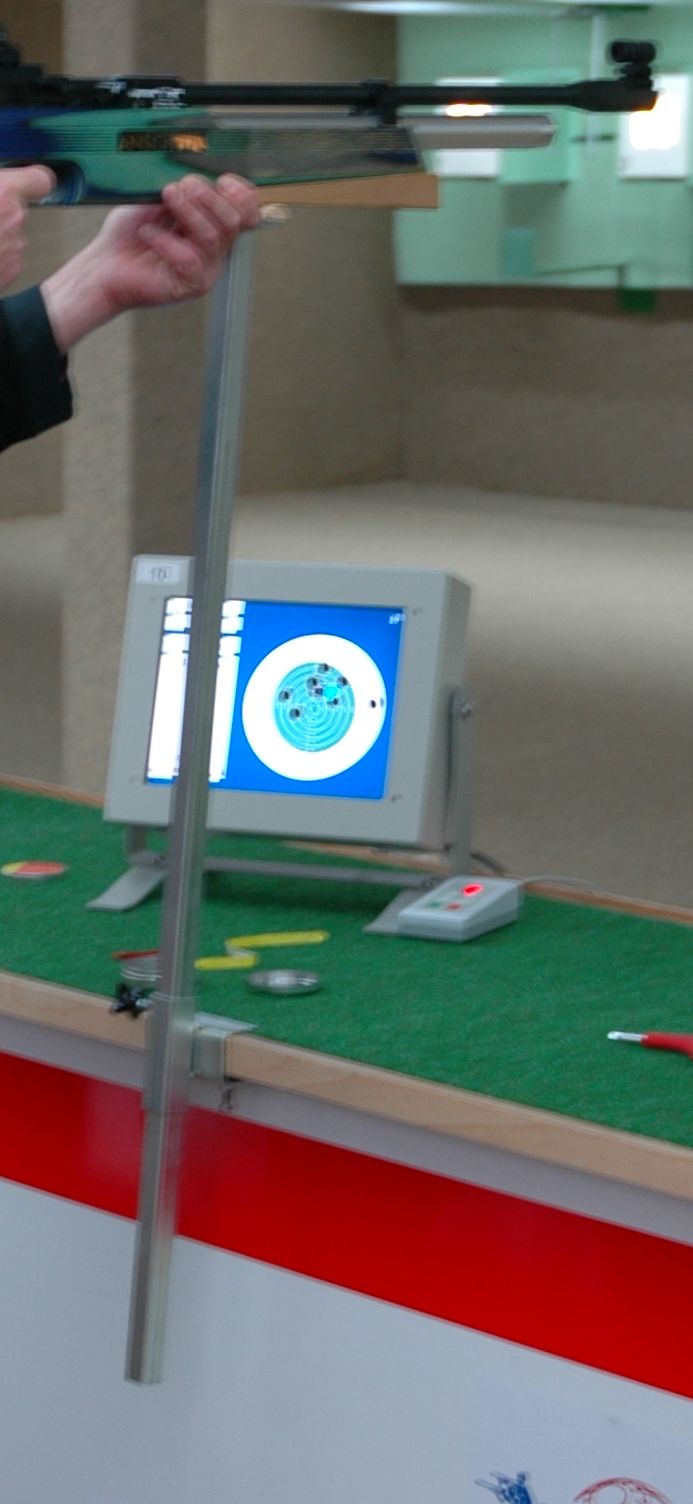

  • Achsoo, du meinst ne Auflage für die Aufgelegtdisziplinen wobei ich bei "schieße Altersklasse, also aufgelegt." absolut keinen Zusammenhang sehe, aber das ist ne andere Baustelle. Also ich würde mir entweder in oder an einen stabilen Tisch eine viereckige Führung anbringen mit nem Gewinde dran wo z.B. mit einer Knaufschraube die eigentliche Auflage festgeschraubt werden kann. In die Führung die Auflage, ein Vierkanntrohr in T-Form, schieben und dort oben ein halbes Rundholz befestigen. Ist für nen Schlosser leicht zu bauen.
    Ich hab mal die Variante vom NSSV aus Hannover angehängt, da ist es sogar abnehmbar durch Schrauben. Die Knaufschraube ist hier das schwarze "Teil", was von links, kurz unter der Munitionsdose in die Führung reingeschraubt ist.
    Die ganz noble Variante, die man auch kaufen kann, ist mit ALU-Profilschienen realisiert. Die kann man sicherlich auch so bauen, dass man sie auf den Boden stellen kann. Hier ein Beispiel.
