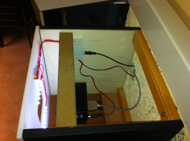

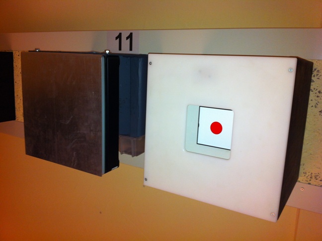

    Wir haben für unsere unter 12-Jährigen Schützen im Schützenhaus 2 Red Dot Ziele und 2 Feinwerkbau-Gewehre angeschafft. Da wir das Ganze komplett in die Anlage integrieren wollten (aber natürlich nicht genügend Platz für 2 zusätzliche Stände hatten) haben wir das über vorhandene Stände gelöst. Die Verkabelung des Datenkabels ist parallel auf zwei vorhandene Meßrahmen aufgelötet (also jeweils ein SIZ/Kabel und dann ein "konventioneller" Meßrahmen und ein Red Dot Ziel). Will man konventionell schießen, hängt man ein Blech über den Red Dot Rahmen - über den integrierten Taster wird der konventionelle Rahmen mit Strom versorgt und der Red Dot Stand geht incl. der Beleuchtung aus. Wird mit Laser-Ziel geschossen so wird das Blech am "konventionellen" Meßrahmen geparkt. Anbei noch 2 Bilder, die das verdeutlichen:
    links der "konventionelle" Meßrahmen (hier mit dem Blech abgedeckt), rechts das beleuchtete, aktive Red-Dot-Ziel im selbstgebauten Gehäuse
    Hier die Verkabelung des Red Dot Gehäuses - Beleuchtung und Red Dot werden über den (Wechsel-) Taster links ein- bzw. ausgeschaltet.
    Ziel des Ganzen war, eine Beschusssicherheit des Red Dot Ziels zu bekommen (auch durch Querschläger) und das System noch funktionell für jeden bedienbar zu machen (Wechsel des Stands durch einfaches Umhängen des Stahlblechs auf den jeweils benötigten Stand)

  • Hi GroMar
    Hier ging es darum, 2 Messrahmen (einen konventionellen und einen Red Dot) an EINEM Messkabel anzuschließen und mit EINEM SIZ zu betreiben - und das wechselweise.
    Die Schüsse vom Red Dot werden dann wie "reale" Schüsse erfasst und weiterverarbeitet (Server, Visualisierung) - das verstehe ich unter vollständigen Integration in die Anlage.
    Sicherlich wäre es möglich gewesen, das Red Dot einfach an die Wand zu schrauben, ein separates Kabel zu ziehen, ein separates SIZ aufzustellen usw. oder in unserem Fall vielleicht noch bei jedem "Funktionswechsel" das Kabel bzw. die Stromversorgung umzustecken. Das wäre aber unkomfortabel gewesen, außerdem kostet das Red Dot Ziel ja auch was und sollte imho so gut wie möglich gegen Beschuss geschützt sein.
    Da es von Disag diesbezgl. keinen "Halterahmen" oder ähnliches gibt hab ich die oben gezeigte Konstruktion gebastelt. Ein Aufstellen auf ein Fotostativ im Schießraum halte ich für eine improvisierte Lösung. Da wir mittlerweile jeden Freitag 6-10 Kinder/Jugendliche unter 12 haben, die auf der Anlage "trainieren" hat sich das auch schon gelohnt.
    Man kann aber behaupten, daß die Kompatibilität voll gegeben ist.

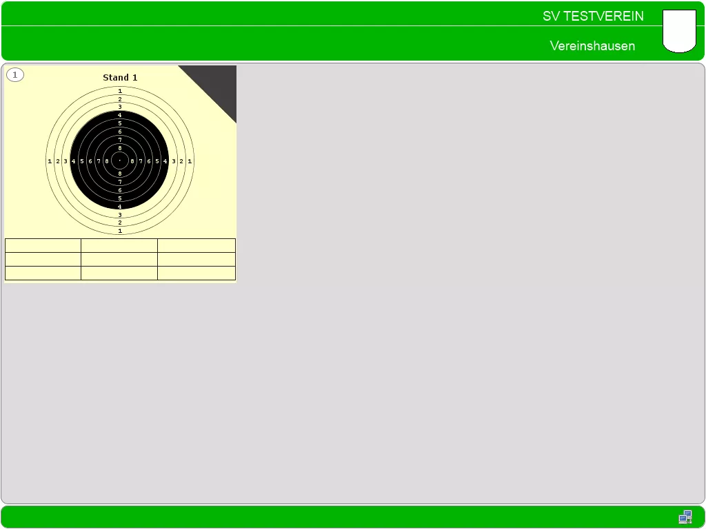

    Hab mir mal die Mühe gemacht, in die Visualisierung unser Logo einzubauen. Sieht dann in etwa so aus:
    geht relativ leicht - man muss nur die Datei logodisag.png im VIZ-Unterverzeichnis img bearbeiten/ersetzen. Damit man die grüne Linie nicht rauspfriemeln muss hier noch eine leere Logo-Datei mit den richtigen Abmessungen:
    Viel Spaß mit Paint (oder paint.net)

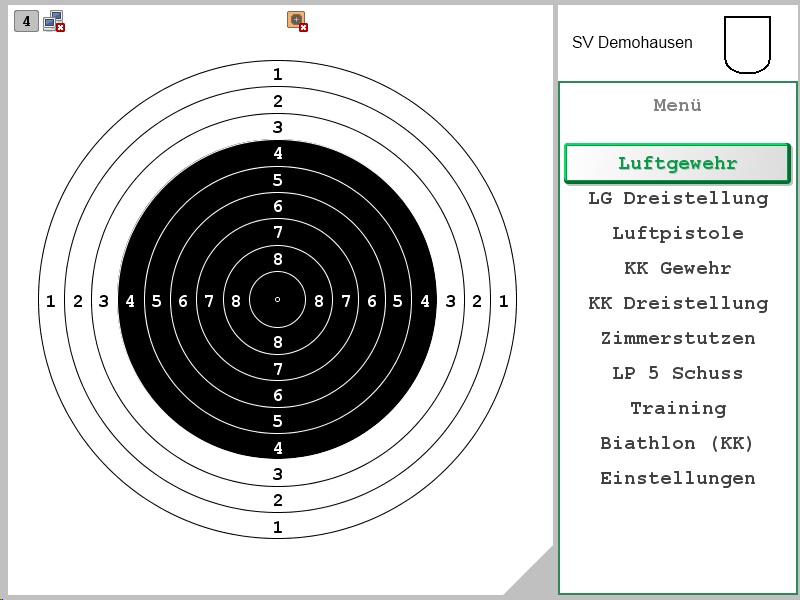

  • Logo ändern geht relativ einfach. Einfach mit 7zip das MiniPC.jar öffnen, dann in den Ordner img navigieren. Darin enthalten ist die logodisag.png - die dann irgendwohin extrahieren, mit z.B. paint.Net bearbeiten und dann wieder ins noch geöffnete Jar über 7zip reinziehen.
    Hier mal ein bearbeitets png:
    und hier dann das Ergebnis:
    [EDIT] - ich hab das Ganze nur am PC getestet - also NICHT am SIZ. Somit ohne Garantie auf Fusion - wüsste aber jetzt spontan nicht, was gegen ein Update des SIZ sprechen würde...
    Gruß und viel Spaß beim Basteln
