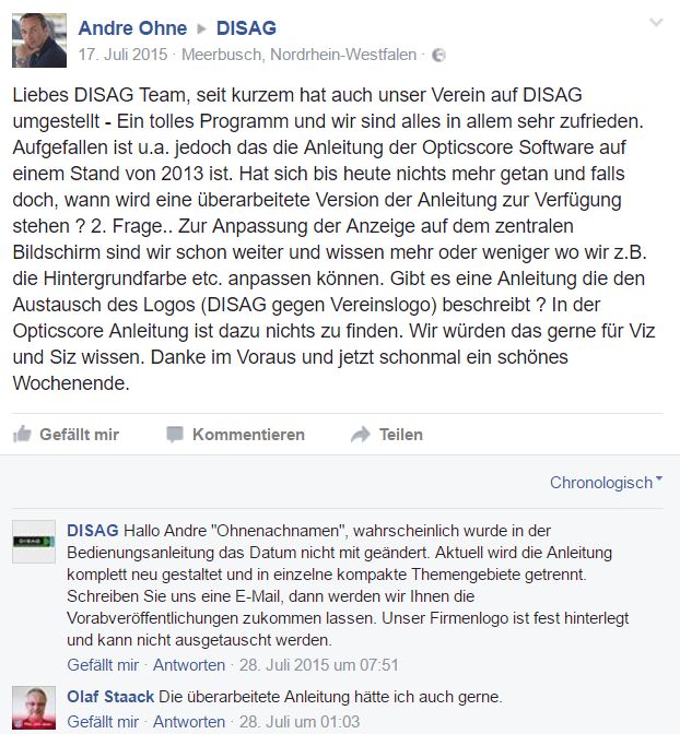

Nach meinem Kenntnisstand geht das nicht mehr, da die Bilder verschlüsselt im jar file sind... aber wenn ihr da ne Lösung habt... dann per PN bitte
Bene
oh, tatsächlich. Im img-Ordner der jar-Datei gibts nur noch die Datei "img.zip.enc".
Da kenn ich mich in Java zu wenig aus obs da noch eine Möglichkeit gibt hier ein Vereinslogo einzubinden.
Ibag
Also laut DISAG soll da wohl nix ausgetuascht werden. Wird als gezippter binary Stream gespeichert.
Falls jemand etwas Java programmieren will . . .
Stefan
Nein geht nicht mehr
