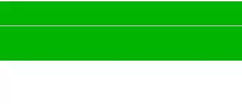

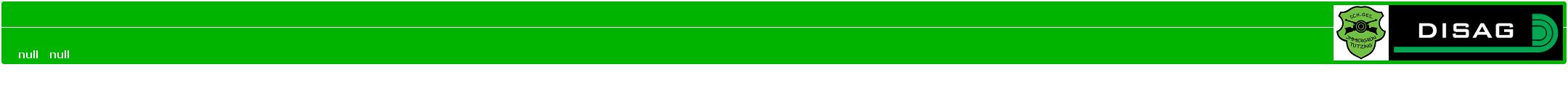

Eine Frage zum VIZ.
Wo kommen die beiden "null" Werte her?
Es sind nicht Überschrift 1-4 aus der VIZ-Konfiguration über OSS
Muss ich hier noch Parameter setzen?
Vielen Dank für eure Hilfe!
das gleiche haben wir auch.
Mann sollte das VIZ auch nicht während eines Schießens abschalten.
Der Server kann daduch abstürzten. Der Fehler ist bekannt und soll
mit dem nächsten Update behoben werden.
Servus Armin
die beiden "null"er im VIZ sollen wohl für Datum und Uhrzeit sein - da wird das angezeigt, was man in der ressources.txt (im Verzeichnis config vom VIZ) unter
//Datum und Zeitstring
time=
date=
reinschreibt. Wäre natürlich cool, wenn da das aktuelle Datum und die Uhrzeit angezeigt würde - genial wäre die Restzeit vom Wettkampf, wobei das natürlich nur Sinn macht, wenn alle Teilnehmer gleichzeitig mit dem Wettkampf beginen (i.d.R. bei Ligawettkämpfen) - aber das wird wohl komplex, wenn man mehrere Wettkämpfe hat.
Im derzeitigen Programmstand ist das eine statische Textanzeige . Wenn man hinter das = ein Leerzeichen schreibt ist das null null auch weg.
