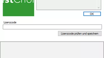

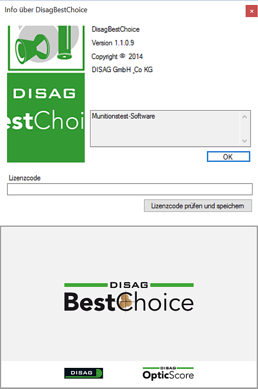

sagt euch Disag BestChoice etwas?? Hab's gerade heruntergeleaden (id=255)
MunTest Software?Hör' ich zum ersten mal. Vielleicht die Vorarbeit zu weiteren Analysetools.
