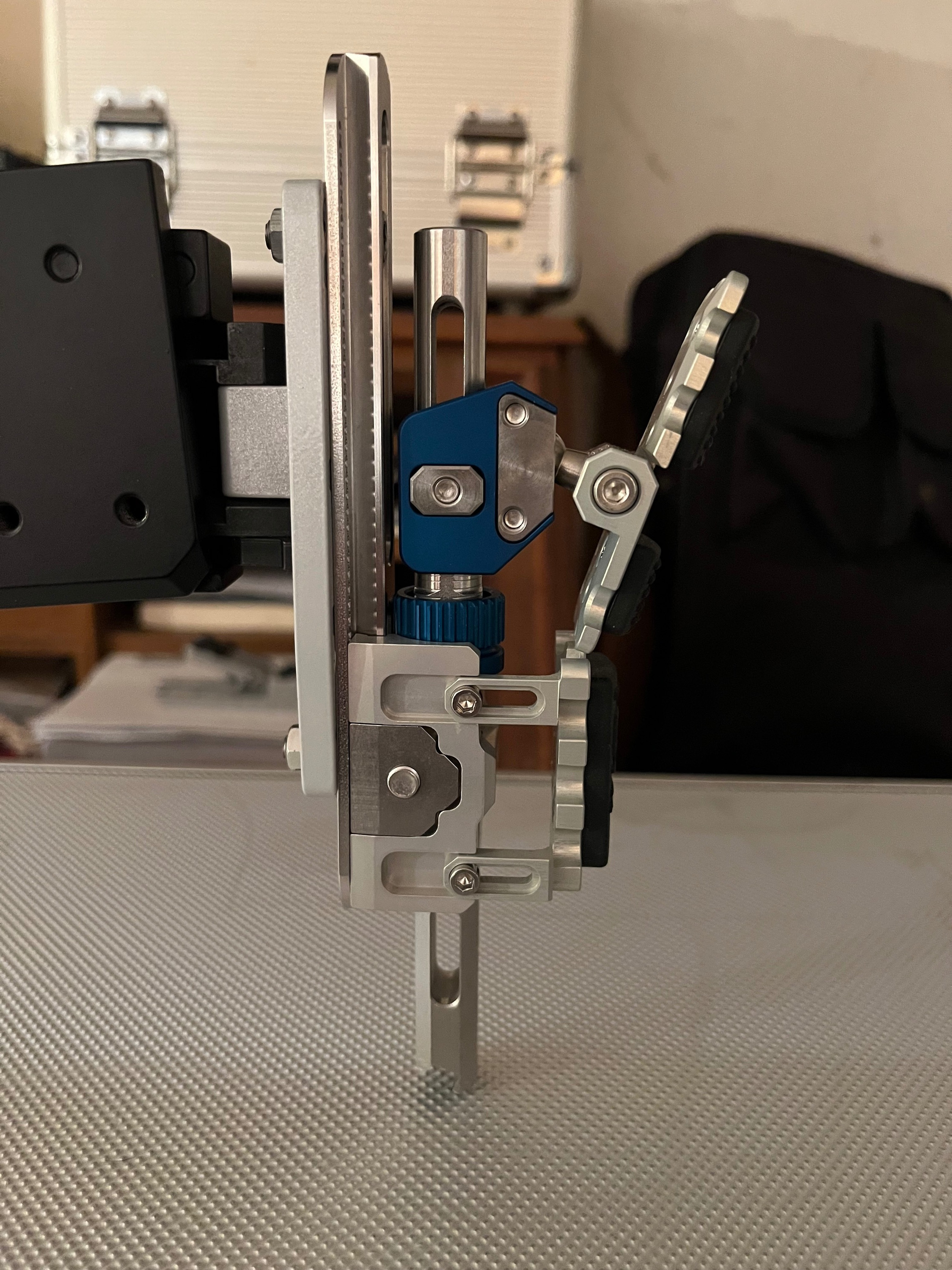

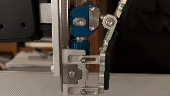

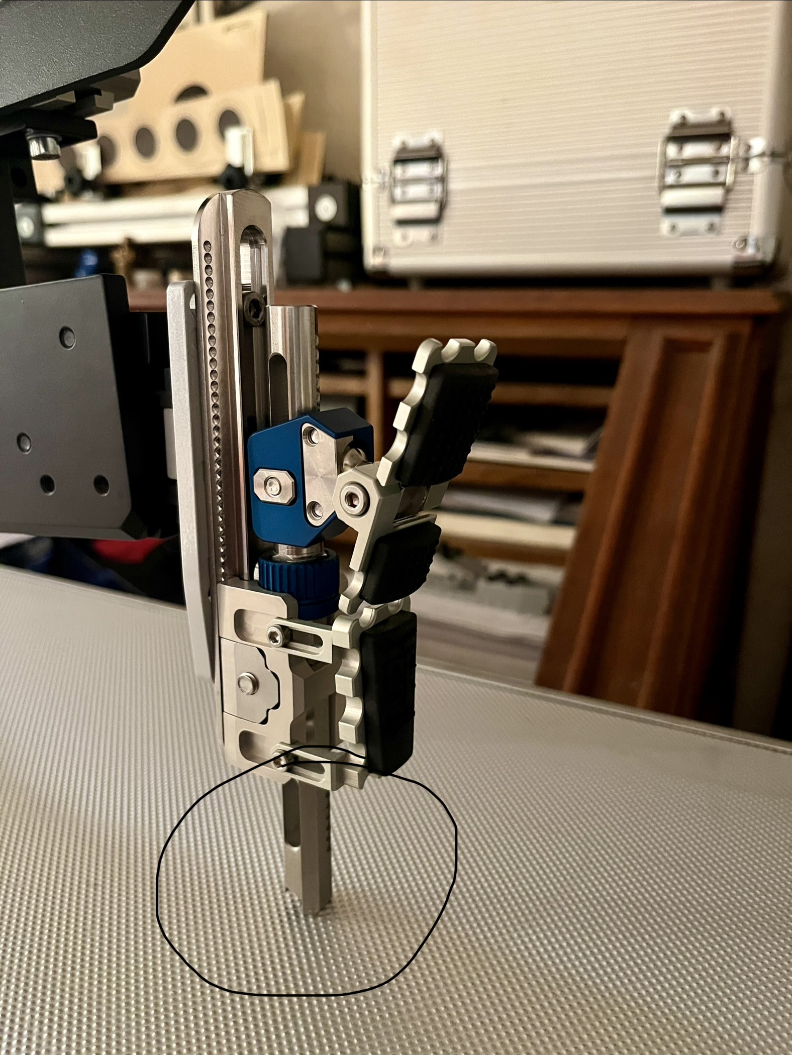

Hallo an alle Auflageschützen, ich hab mir für meine FWB 700 die Schaftkappe von AHG Ergonomic zugelegt. Beim Einstellen ist jetzt die Stange für die Auflageflügel extrem weit unten. Die Maße 2.5 cm usw. passen, allerdings habe ich Bedenken bezüglich. der sehr tief sitzenden Stange.
Bekomme ich da Probleme bei der Waffenkontrolle.

Solange die Stange weder Deinen Körper noch Deine Schießjacke berührt, wird sie der Schaftkappe nicht zugerechnet.

Die Stange ist kein Gewicht, sondern gehört zur Haltekonstruktion für die Schaftkappe.
Die Stange ist nicht länger aber tiefer.Nun hoffe ich auf die Einschätzung eines Kampfrichters.
Tja, hier ist viel Spielraum, kann man so oder so sehen.
Zur Not, kann ich das untere Stück abflexen, dient eh nur zu Montage einer Hakenkappe für das KK Schießen.
Und ja, die Stange liegt leicht an meiner Schießjacke an, unterstützt jedoch nicht.
