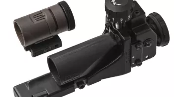

    ich habe ein Anschütz Compressed Air 2002 als Auflagegewehr.
    Als Diopter verwende ich das Modell 6805/10 Klicks.
    Wenn ich die Diopter-Höhenverstellung betätige, verschiebt sich nur das Diopter selbst, während die Gegenlichtblende stabil bleibt.
    Dadurch habe ich selten einen exakten (runden) Durchblick zum Korntunnel.
    Ist das wirklich so gewollt?

    ob gewollt? der Bauart nach ist es aber so. Ich vermute mal , dass die Diopterhöhe nich passend zum Korntunnel justiert ist.
    Vorgehensweise wie folgt:
    Irisblende muss mittig im Diopter stehen. Also mit H / T und L / R ausrichten. Anschließend die Treffpunktlage mittels einiger Schüsse feststellen. Liegt der Treffpunkt ober-oder unterhalb der Scheibenmitte wird die Treffpunktlage Millimeterweise durch Erhöhung oder absenken des Korntunnel bzw. desDiopter verändert.
    In älteren Beiträgen schon mehrfach behandelt.
    Sollte dieses nicht der Grund deines Problems sein, vermute ich, dass die Ausrichtung der Schaftbacke nicht stimmt und Du daher nicht mittig durch die Iris schaust.
    Gruß Max 319
  • Hallo Jürgen,

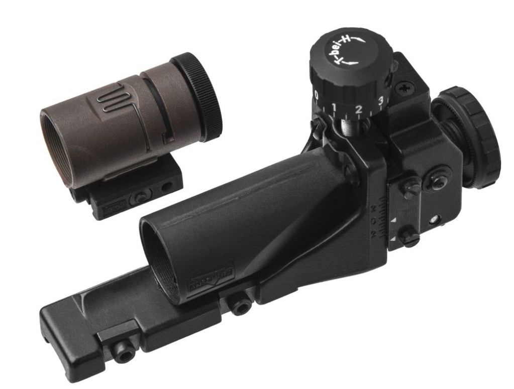

    ich kenne den Diopter zwar nicht, habe mir aber einmal ein Bild im Internet dazu angeschaut. Danach sieht es wirklich so aus, als wenn der Diopter "2-Teilig" ist. Die Gegenlichtblende ist vorne fest verschraubt und im hinteren Teil ist die Iris/Diopterscheibe verstellbar gelagert, um bei H/T und bei R/L drehen zu können.
    Je nach Augenabstand zur Iris wäre es danach, wie Du es schon beschreibst, möglich den Innenrand der Gegenlichtblende beim Blick durch die Iris zu sehen. Damit wirkt das Zielbild mit dem Korntunnel "unrund".
    Ist das Dein Diopter, den ich dort im Bild gefunden habe?
  • Den 6805 habe ich auch, bei dem ist die Gegenlichtblende am Gehäuse montiert. Daher verstellt die sich nicht.
    Unrunden Durchblick hatte ich nach der Montage einer Visierlinienerhöhung. Durch den notwendigen Korntunnelwechsel passte es nicht richtig und ich musste den Diopter ziemlich an den Anschlag oben verstellen. Der neue Korntunnel war etwas höher. Den ZiStu hatte ich am LG Stand getestet. Auf dem 15 m Stand musste ich wieder runterdrehen und es passte wieder Durchblick war wieder rund.
    Vermutlich bist du auch nahe am Anschlag der Verstellmöglichkeit. Prüf das mal, falls du eine Visierlinienerhöhung mit Zwischenlagen hast kannst du die anpassen. Korn geht gegen und Diopter mit dem Schuss. Falls du weit weg von der max. Verstellung bist ist was anderes die Ursache.
