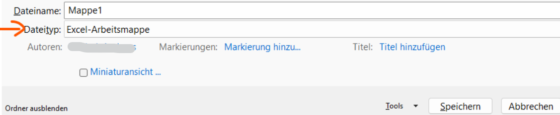

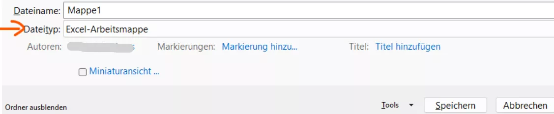

  • Aus anderen Anwendungen kenn ich dass auch, dass HTML exportiert wird.
    In der Regel geht aber der Export unmittelbar direkt in excel auf,
    dann muss man die offene Datei nur "speichern unter" [F12] neu abspeichern,
    und dabei das Dateiformat anpassen .xls oder .xlsx - fertig.
