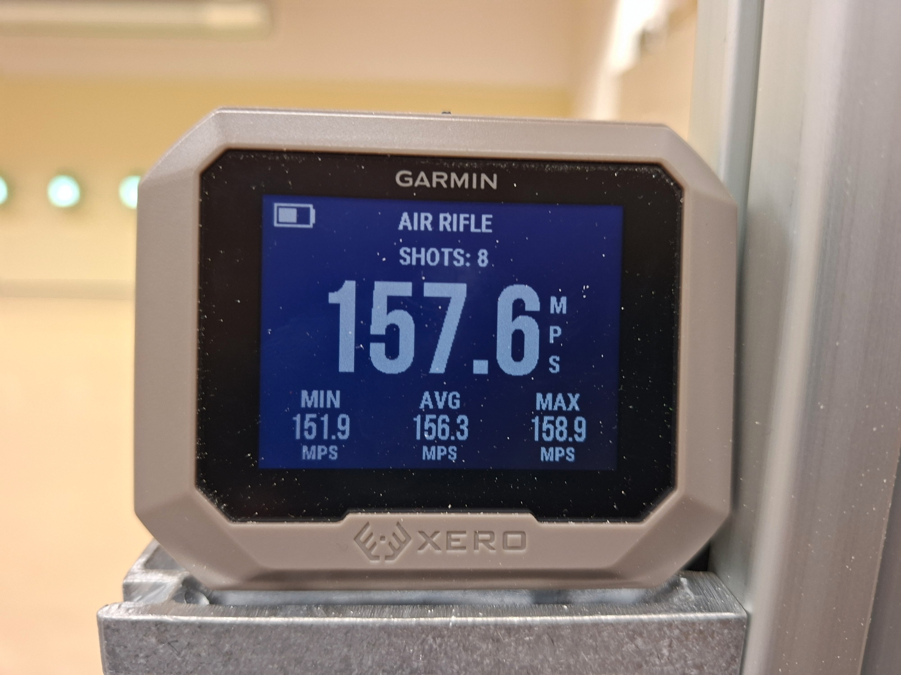

    hatte an den Feiertagen die Möglichkeit mir einen Garmin Xero C1 PRO Chronograph zum Ermitteln der V0 auszuleihen.
    Ein tolles Teil, einfache Montage und Bedienung und trotzdem verlässliche (laut Beschreibung) Daten zur Geschoßgeschwindigkeit.
    Hab das Teil an den Auflageständer geschraubt und meine drei Druckluftsportgeräte zusammen mit der Munition verschiedener Hersteller in kleinen Testreihen von 10 Schuss geprüft.
    Die Ergebnisse stelle ich hier allerdings nicht ein, weil ich nur das Gerät vorstellen möchte und Diskussionen und Kommentaren zu meinen Daten aus dem Weg gehen will.
    Auch wenn es einige Überraschungen gab, so war ich mit den ermittelten Daten bei meinen Druckluftwaffen doch sehr zufrieden. Glaub, dass ich mit diesen Daten eine zusätzliche Möglichkeit habe die passende Wettkampfmunition genauer zu bestimmen.
    Könnte mir durchaus vorstellen, dass bei der Messung einer Wertungsserie der eine oder andere nicht so tolle oder erklärbare Treffer auch bezüglich der V0 auffällig ist und somit nachvollziehbar wird.
    Sehr wahrscheinlich werde ich mir demnächst ein eigenes Gerät zulegen und begleitend zum Training einsetzen.
    Vielleicht hat jemand den Garmin Xero C1 PRO Chronograph bereits länger im Gebrauch und könnte seine Erfahrungen hier mitteilen.
