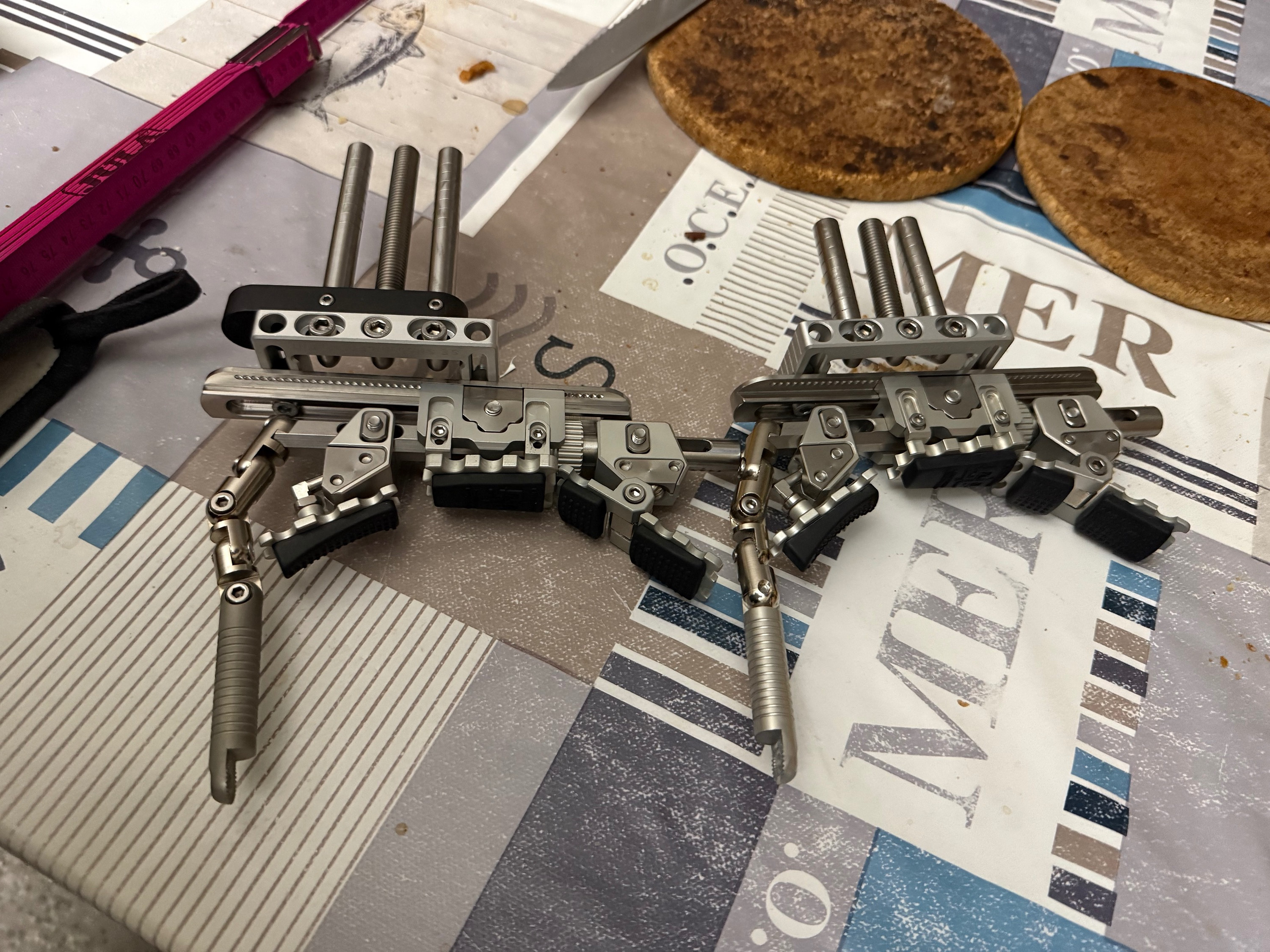

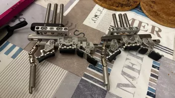

  • Ich weiß nicht genau aus welchem Grund du den Schaft verschränken möchtest. Wenn es dir um die Kappen Position geht habe ich von SE den BPR Adapter verbaut. Ich habe die Kappe recht weit nach außen geschoben aber konnte den Schaft „gerade belassen“ .
    Vielleicht wäre das ja auch eine mögliche Option.
