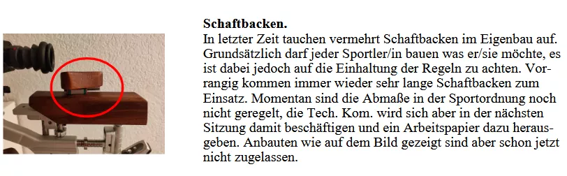

Über Breite und Form der Schaftbacke gibt es in der SpO keine Regelungen.
In der Info "!Der Kampfrichter weiß das" 2024-1 des damaligen VP Sport, Gerhard Furnier, heißt es:
"es ist dabei jedoch auf die Einhaltung der Regeln zu achten"; ja welche denn?
Bezüglich Länge der SB mittlerweile in der SpO-Regel 1.5.1 Nr. 6 klargestellt. Die oben erwähnte SB-Konstruktion dürfte prinzipiell durch die TK-Mitteilung 2024-1 (Einsatz von zweigeteilten Schaftbacken für Gewehrwettbewerbe) ebenfalls geklärt sein. Aber ansonsten finde ich in der SpO keine weitergehenden Regeln zu Form und Breite der SB. Lediglich in SpO 1.5.4 wird erwähnt:
Das Wort Schaft im Text bezieht sich wohl lt. Überschrift auf den Vorderschaft. Ich vermute, dies erklärt evtl. den Verbot des "Tiroler Schaftes" von etlichen Jahrzehnten, weil damals der ganze Holzschaft (Vorderschaft incl. Griff und Schaftbacke) aus einem Teil bestand. Aber heute die Schaftbacke mit dem Vorderschaft in Verbindung zu bringen würde ich ausschließen, zumal m.E. die mittlerweile erlaubte zweigeteilte Schaftbacke eigentllich Nachfolger des "Tiroler Schaftes" ist.
