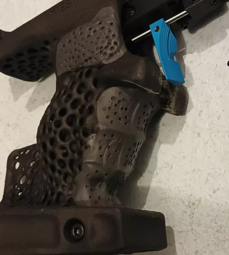

    da bin ich Einstelltechnisch auch schon ziemlich am Anschlag, wobei ich sagen muss, dass ich im Moment noch nen Meshpro Griff schieße und der konstruktionsbedingt etwas höher sitzt, als der Original Walther Griff, was die Winkeleinstellung limitiert.
    Als ich die Fingermulden vor ein paar Wochen noch angepasst habe hab ich versucht das mit einfließen zu lassen und hier noch eine entsprechende Schräge so gut wie möglich reinmodelliert.
    Auf dem Bild sieht man es jetzt nicht so gut, aber oben am Mittelfinger ist wesentlich mehr Material aufgetragen, als unten am kleinen Finger
    Zwecks dem Griff bin ich auch aktuell dran mir auf Basis meines Holzgriffes einen neuen zu erstellen
