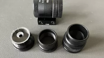

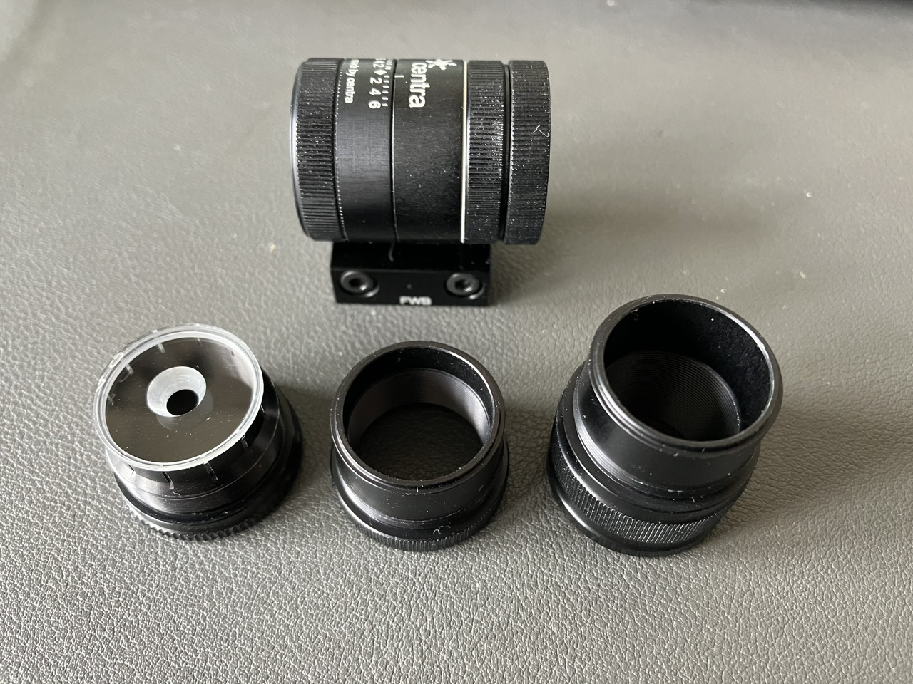

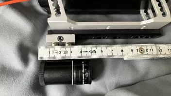

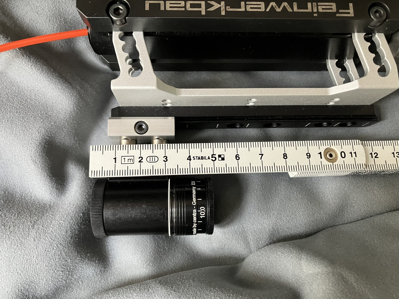

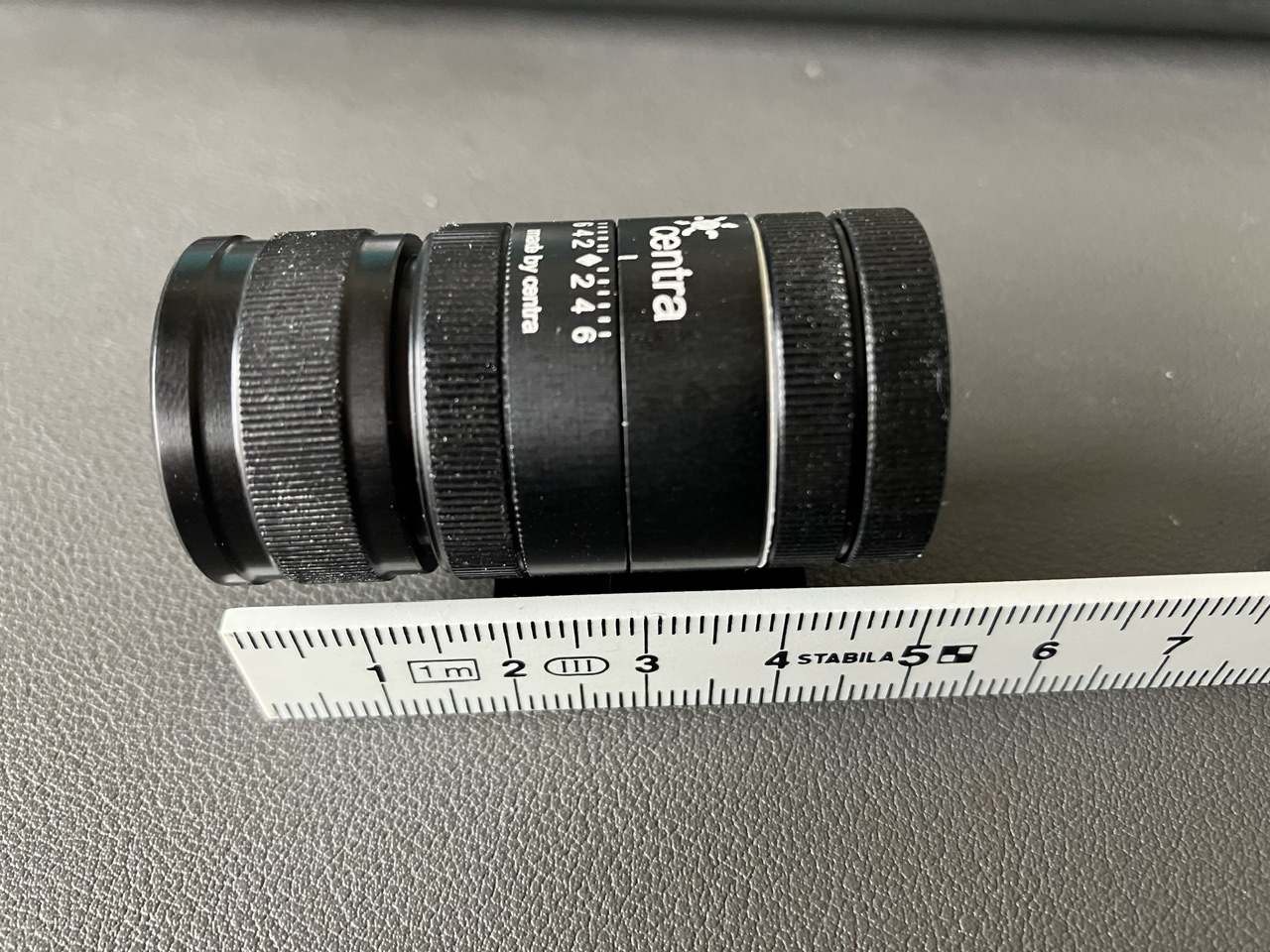

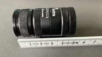

  • habe mal ein paar Bilder gemacht ;)
    Centra Korntunnel, Adlerauge ist schon eingeschraubt, dazu drei verschiedene Halteschrauben
    die Halteschraube von AHG Anschütz (verkauft auch Korn-Optik Adlerauge), die das Lochkorn sehr fest hält
    die "kurze" Halteschraube von Feinwerkbau, das Lochkorn liegt darin eher "locker"
    die zum Schützen hin längere Halteschraube, ähnlich einer "Gegenleichtblende", auch hier sind die Korne immer etwas "lose", man ist knapp unter 5cm kompletter Länge (bei LG-A darf man bis 8cm)
    und mein aktuell verbautes Setup am Gewehr; ich nutze den FWB Tunnel weil ich damit trotz Vario Erhöhung + Centra Block ganz knapp unter den 80mm maximaler Erhöhung liege; der Centra Korntunnel baut wenige mm höher und es könnte Probleme geben
