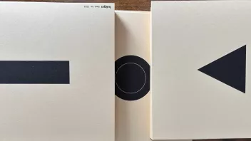

Hallo liebes Forum,
ich habe heute eine Frage, bei der ich auf eure Hilfe hoffe.
Ich habe mir die unten abgebildeten Trainingsscheiben gekauft, weil ich auf meinem Heimstand regelmäßig Techniktraining durchführen möchte. Dabei ist mir allerdings aufgefallen, dass ich ehrlich gesagt keine Ahnung habe, wie man diese Scheiben richtig einsetzt:
Klar, man schießt drauf – aber was dann?
Ich habe auch schon in meinen schlauen Büchern nachgeschaut. Dort steht zwar, dass man diese Scheiben verwenden soll, aber wie genau, konnte ich leider nicht herausfinden.
Vielleicht könnt ihr mir weiterhelfen?
Vielen lieben Dank im Voraus und beste Grüße
Grollbringer

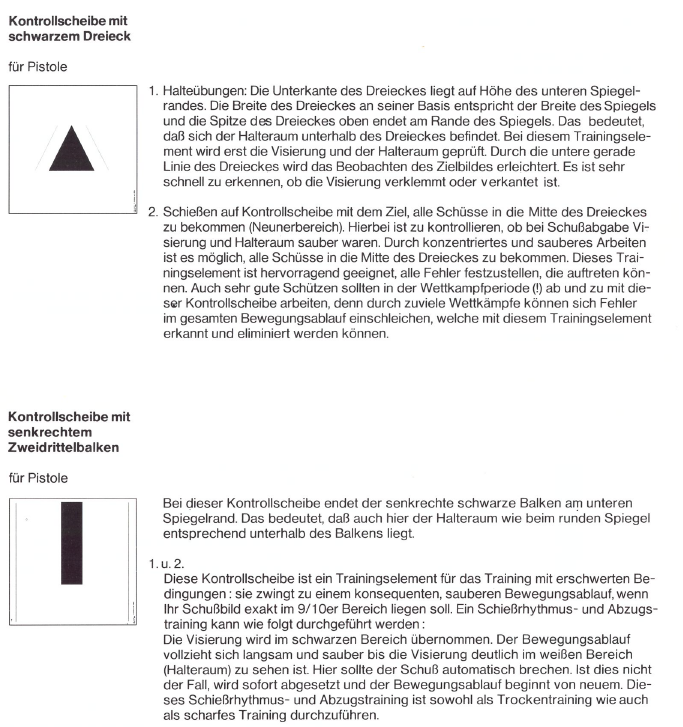

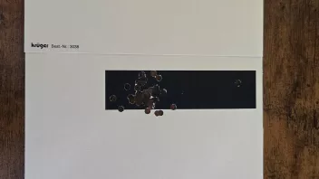

Also ich versuche es mal, ich nutze die auch.
Die Balkenscheibe nutzt Du zur Kontrolle der seitlichen Abweichung, die gibt es auch ganz durchgezogen für die Höhenkontrolle.
Die Dreieckscheibe als alternatives Zielbild und zur Kontrolle der Verkantung.
Die Scheibe ohne Ringe zur Schussbildkontrolle ohne dann "zwanghaft" Ringe zu zählen.
Im Buch von Reinkemeier wird das auch ganz gut beschrieben, dass Buch kann ich nur emfehlen heißt: Olympischen Pistolen schießen.
Ich hoffe ich konnt etwas helfen, aber hier gibt es viele die deutlich mehr Ahnung von Training usw. haben als ich.
Denke da kommen noch bessere Erklärungen.

Die Dreiecksscheibe, wo visiert mann da hin? Aufsitzend oder Fleck?
Dabkeschön für die Erklärungen
Bin jetzt etwas schlauer als vorher.
nein mit Kontrollweis unten
Die Unterkante ist auch die Unterkante deines Runden Spiegels
Halt mal die Trainingsscheiben über ne normale und schau dir´s mal an ![]()
Tip Top
Danke
Hier zwei Beispiele von Mittwoch
Dann hast was zum Vergleichen
Super, jetzt ist es mir auch klar, und das Heftle was Du hochgeladen hast ist super 😀👍

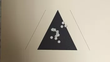

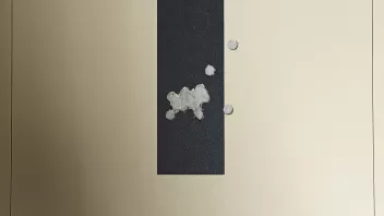

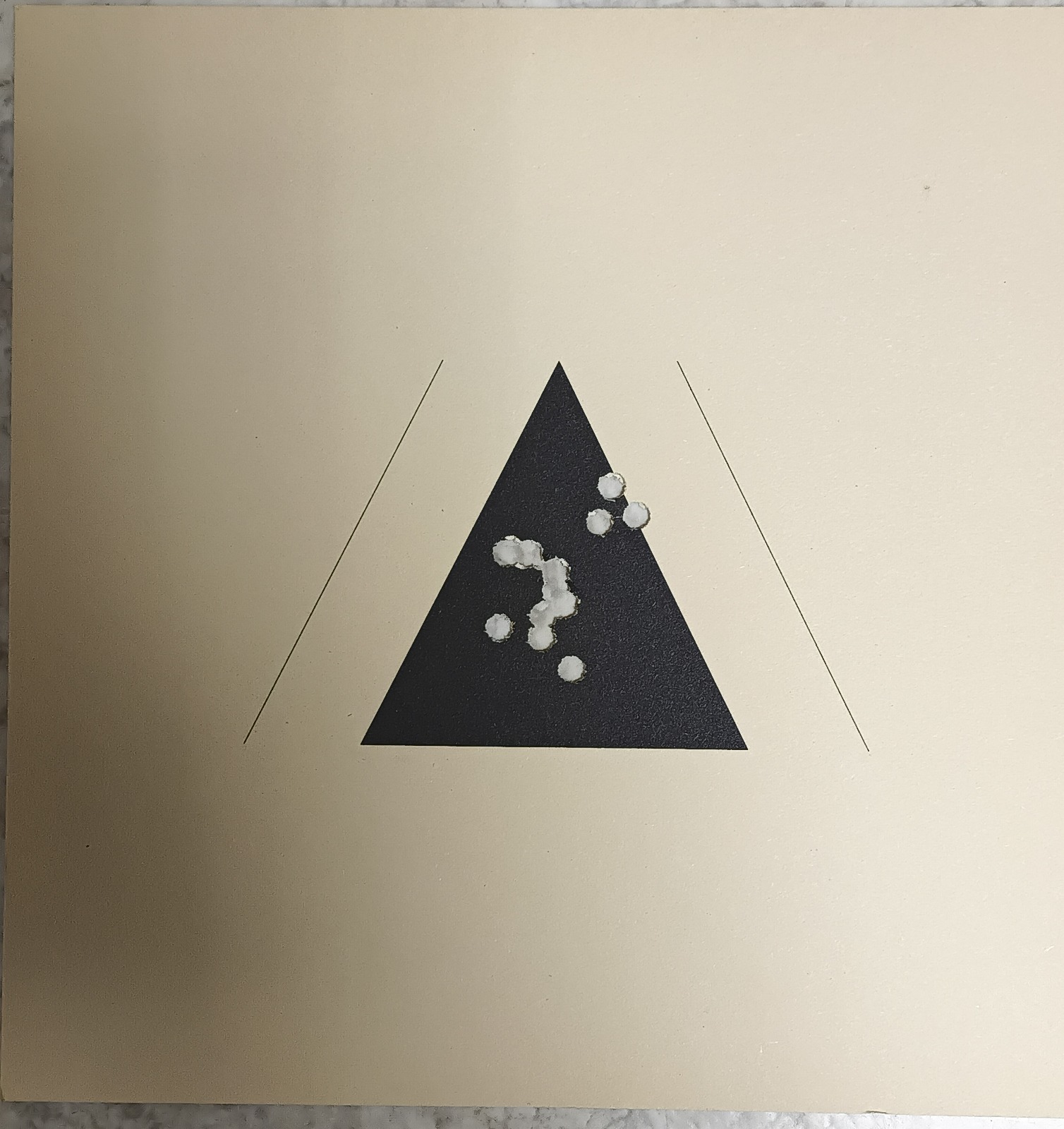

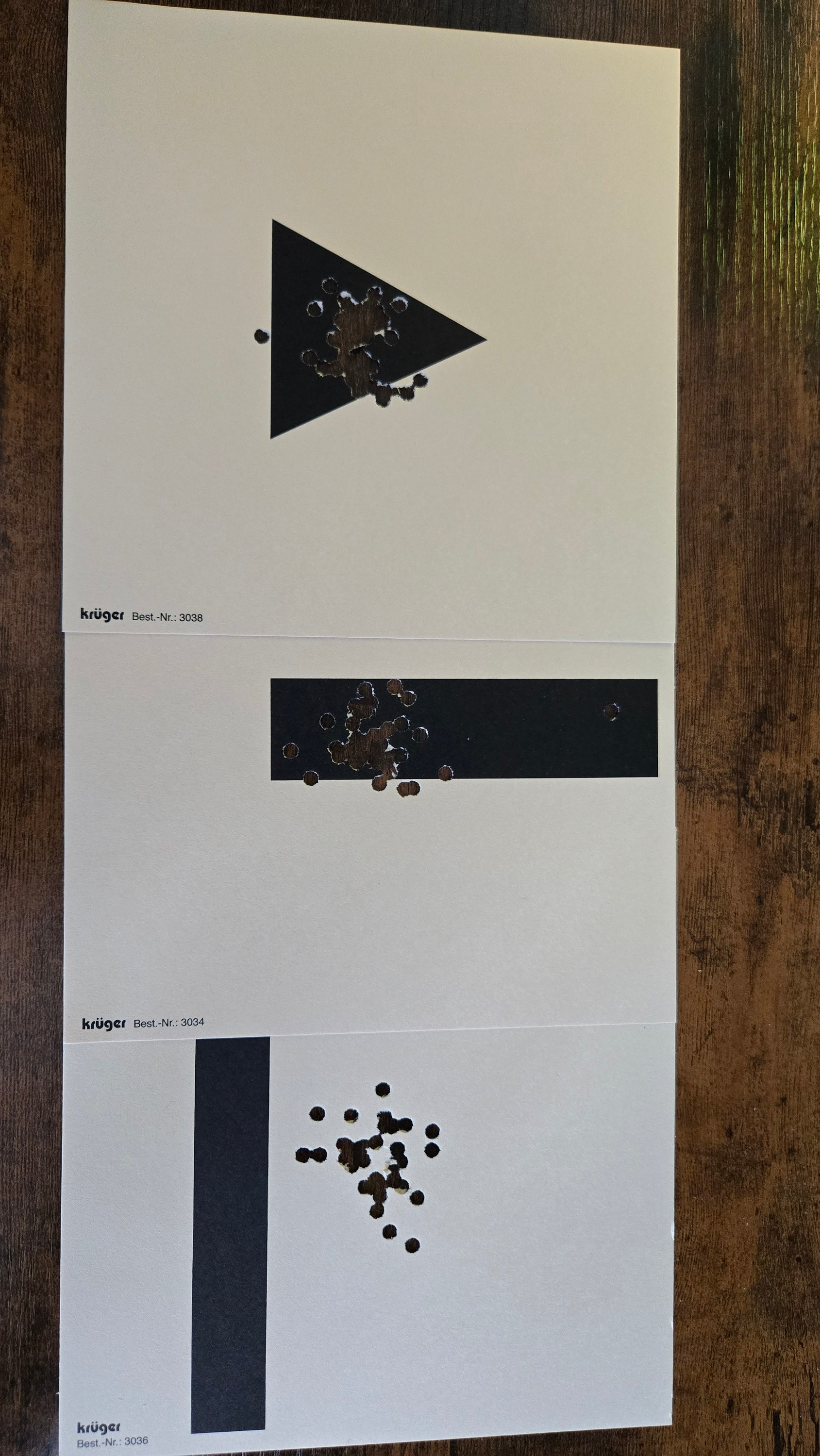

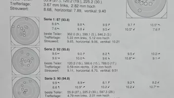

Hallo liebes Forum,
Ich habe heute Vormittag die Zeit genutzt um mit meinem Techniktraining und den neuen Scheiben zu starten.
Ich habe jeweils 40 Schuss auf die Scheiben abgegeben und diese in der Reihenfolge wie auf dem Bild zu sehen. Gestartet mit dem Dreieck
War etwas komisch zu Anfang und bei jeden Wechsel der Geometrischen Form. Wie such immer, ich brauche eure Hilfe zur Bewertung. Ich sehe jetzt Löcher aber wie sind diese zu interpretieren? Was sagen die aus? Was kann ich jetzt daraus lernen? Ich habe keine Ahnung. Würde mich über etwas Hilfe sehr freuen.
Vielen Dank im Voraus und Grüsse,
Grollbringer
ich bin weit weg hier ein Experte zu sein, sieh es als Meinung
Die Schussbilder, die da rauskommen dienen eher der Kontrolle bzw. sind sekundär
primär geht es darum ,dass dir die Scheiben helfen deinen Fokus auf bestimmte Technikelemente zu richte -> deshalb Technikscheiben
Sie sollen dir den Druck nehmen Ringe zu zählen und es dir ermöglichen dich auf einzelne Technikelemente zu konzentrieren
Deshalb solltest du nicht die Löcher bewerten, sondern eine Abkommensanalyse machen und überlegen, hab ich das Technikelement korrekt bzw. so wie ich es mir vorgestellt hab umgesetzt
Ich ärgere mich auch immer, wenn ich da so einen wilden dabei hab, aber dafür macht man ja Training, dass man andere Sachen probiert, deren Auswirkungen kennenlernt und mit den Technikscheiben hast den Druck der Ringe weg
Das heißt z.B. bei der Dreieckscheibe, wenn du deine Verkantung im Griff hattest ist dein Ziel erreicht, die Löcher in der Scheibe sind Bonus bzw. Kontrolle.
Dadurch, dass du dich auf das Technikelement fokussiert leiden automatisch andere Dinge darunter
Fokussiere dich hier also auf den Prozess und sieh das Ergebnis in Form der Schussbilder als Bonus
Ich denke die ganz wilden hat du selber gemerkt bzw. weißt, was du hier andres gemacht hast bzw. was du ausprobiert hast
Sind jetzt glaub ein paar Weiderholungen drin, ich denk aber man erkennt, worauf ich hinaus möchte
Oli vielen Dank Oli! Ich denke ich hab es verstanden. Ich versuche halt immer alles zu analysieren und zu erklären
und wenn ich das nicht kann, dann gühle ich mich etwas unwohl ![]()
Grollbringer was hast du den genau Trainiert?
Also welches Technikelement ist das Ziel des Trainings gewesen?
Gabi84 mir ging es z.B. darum den Haltepunkt bestmöhlich zu halten und die Gruppe möglichst klein und beieinander zu bekommen ![]()
Ok, dann ist das aber ja schon der richtige Ansatz.
Ich kann Olis aussagen hier vollkommen unterstreichen, so wurde es mir auch beigebracht.
Leider neigen wir immer dazu alles zu analysieren und dem ganzen eine Wertung zugeben, was aber bei manchen Technikelementen fehl am Platz ist, da du ja nicht auf Ringzahlen trainiert hast. ![]()

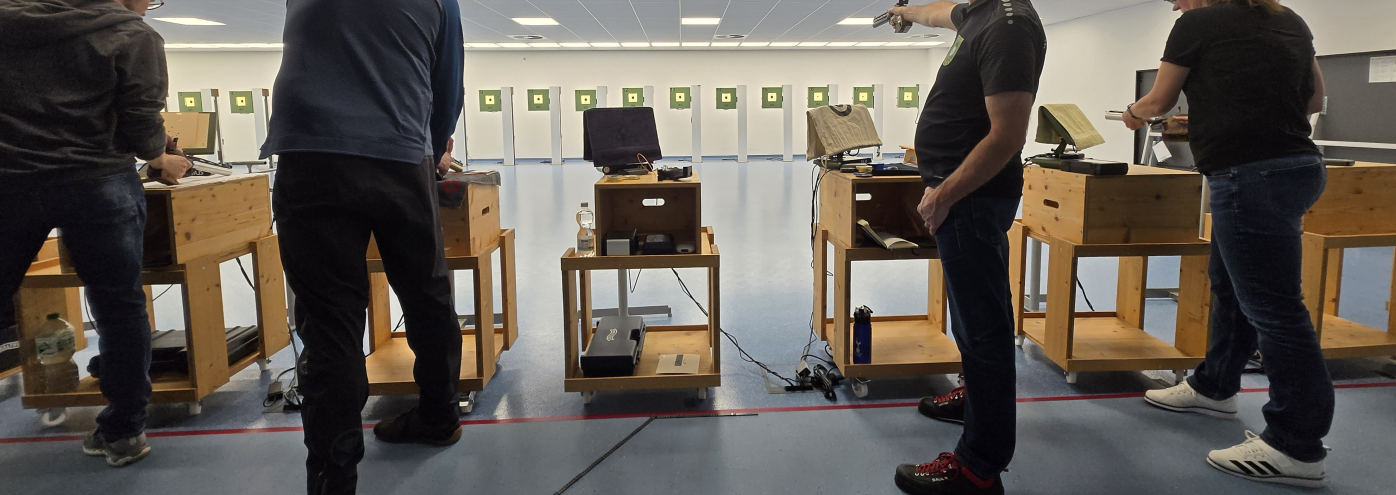

endlich habe ich die Zeit gefunden, den versprochenen Beitrag über das Luftpistolen-Seminar in Wiesbaden mit Margit Hölscher zu schreiben. Vorab: Das Seminar war der Hammer! Es war super anstrengend, aber gleichzeitig unglaublich lehrreich. Margit hat ein außergewöhnliches Talent, Wissen weiterzugeben, es hat einfach riesigen Spaß gemacht.
Mythen aus dem Internet versus Realität
Wer glaubt, dass wir dort nur ein paar Dosen Diabolos verschossen haben, liegt falsch, aber wer glaubt wir haben dort 3,4 oder mehr Diabolo Dosen verschossen liegt auch falsch. Tatsächlich waren es rund 700 Schuss mit der Luftpistole, dazu ungefähr die gleiche Anzahl an Trockentrainings und die üblichen Ansetz- und Absetzbewegungen. Insgesamt kamen wir auf 1800 bis 2000 Armhebungen! Kein Wunder, dass ich am nächsten Tag nach dem Seminarende beim Rundenwettkampf meinen Arm kaum ruhig halten konnte. Wir haben aber auch nicht bis 2 Uhr Nachts am Stand gestanden sondern so cirka bis 24:00 Uhr oder etwas früher 😉
