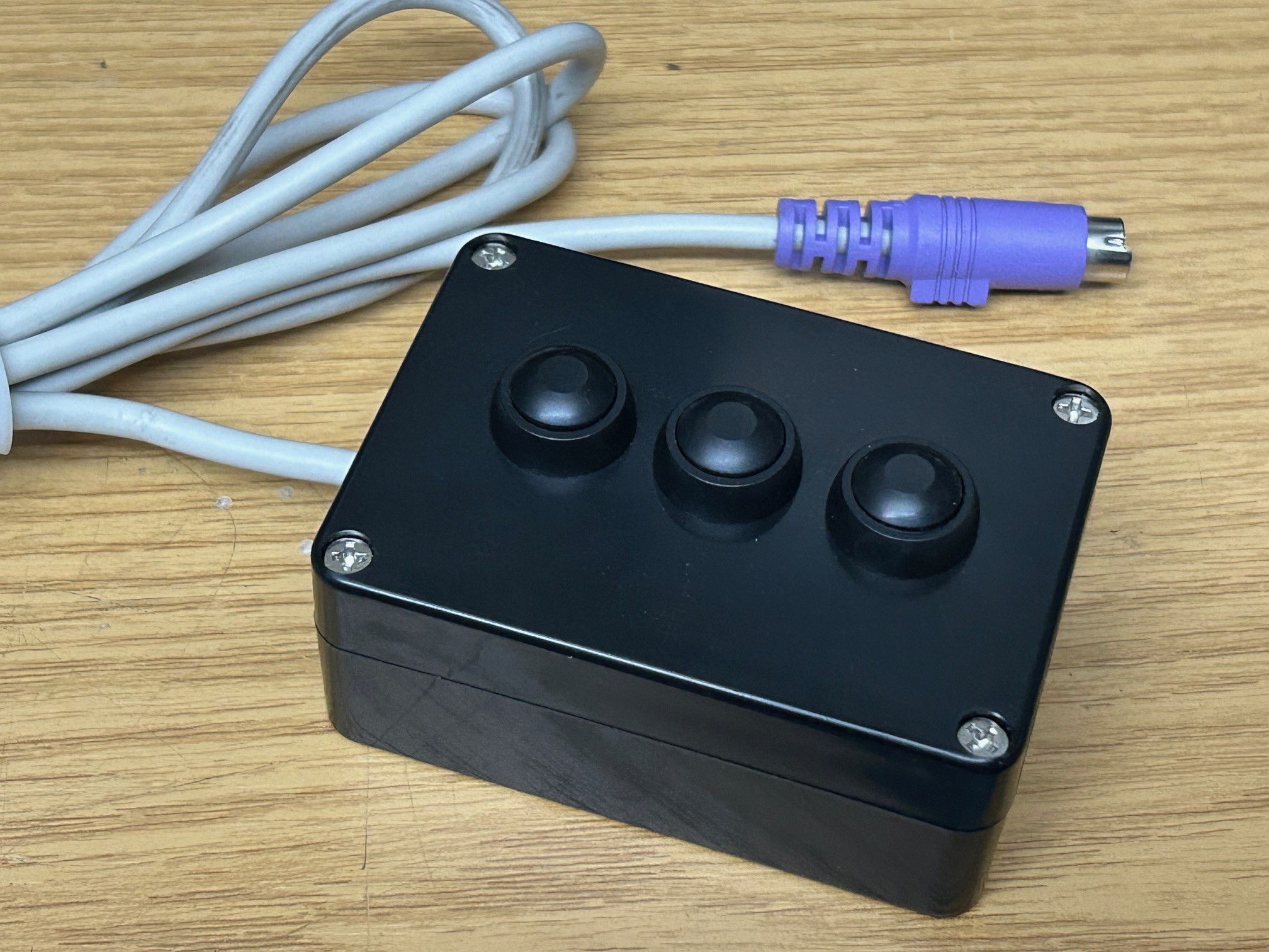

    habe ich gerade bei Kleinanzeigen gefunden:
    https://www.kleinanzeigen.de/s-anzeige/haer…29445-242-20500
    wenn du so ein Teil hast kann ich es eventuell nachbauen.
    In der Regel sind das Tastaturcontroller von einer normalen Tastatur mit PS2 Stecker.
    Für die Disag mit den Drei Tastern habe ich das schon mehrfach gemacht.
    ist ein bisschen Gefummel weil man die Leiterbahnen von der Taste bis zum Controller durchmessen muss, aber alles machbar.
    Natürlich braucht man ein paar alte Tastaturen mit PS2 Stecker, nach Möglichkeit drei Gleiche Modelle damit man nicht jede Einzeln durchmessen muss.

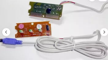

    Bei Ebay gibt es Tastaturcontroler für kleines geld,siehe link
    https://www.ebay.de/itm/3246462254…c102727.m162921

    nur die Controller nutzen leider nichts, außer man hat den gleichen wie bei dem Muster das Steiny noch hat.
