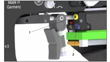

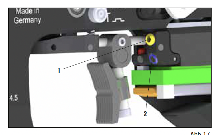

  • Demontiere mal den Griff und versuche Schraube 2 etwas (1/8 Umdrehung) gegen den Uhrzeigersinn zu drehen.
    Es kann sein das dein Triggerstop zu eng ist und dieser zu Problemen führt.
    Bei einem Mechanischen Abzug wäre es sehr wahrscheinlich die Klinkenüberschneidung.

    Vielen Dank für deine Idee.
    Ich habe den Triggerstop bis zu einer halben Umdrehung verstellt.
    An der Auslösung ändert sich leider nichts.
    Wie weit kann man den Triggerstop heraus drehen ohne das etwas beschädigt wird?
    Sportliche Grüße Wolfgang

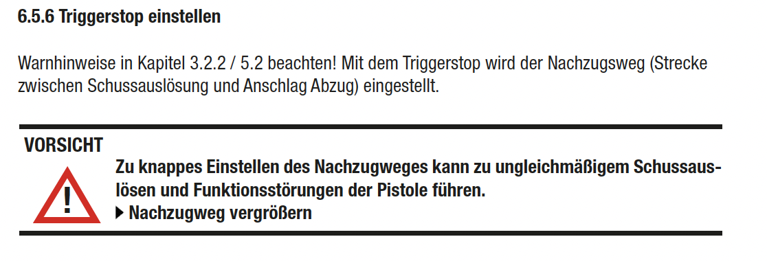

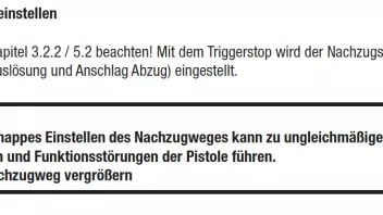

  • Aus der Bedienungsanleitung: "Veränderungen an den werkseitigen Einstellungen für Druckpunktgewicht,
    Triggerstopp und Klinkenüberschnitt können zu Schäden, Störungen und ggf.
    zur Funktionsunfähigkeit der Pistole führen. Darüber hinaus besteht die Gefahr,
    dass sich durch leichtes Berühren des Abzugs, Erschütterungen oder sonstigen
    Handhabungen ein Schuss löst."
    Daraus ist zu entnehmen, daß durch eine der drei Änderungen der Werkseinstellung das beschriebene Auslösen des Schusses durch Erschütterung erfolgen kann. Ich würde Versuchen, die Einstellung des Triggerstops - wie bereits oben erwähnt - und die Einstellung des Druckpunktgewichts die Störung zu beheben. Bei mechanischen Abzugssystemen führt eine zu geringe Einstellung des Druckpunktgewichtes zu den erwähnten Störungen.

  • Mit dem Triggerstop verhindert/blockiert man eher die Schussauslösung. Zu wenig Klinkenüberschneidung könnte schon eher das Thema sein. Oder das Abzugsgewicht wurde zu weit zurückgenommen, die Triggerstoppschraube begrenzt zu knapp und erzeugt das Abzugsgewicht je nach Temperatur Achsspiel und Laune.

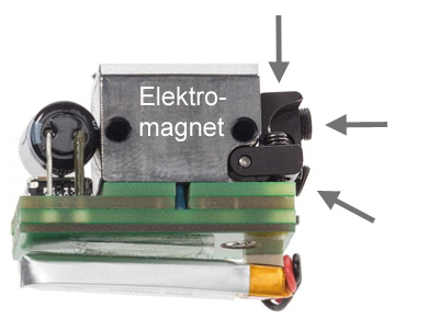

  • Auch der elektronische Abzugsmechanismus beinhaltet Rasten. Die Auslösung des Schusses beruht ja darauf, daß der gespannte Schlagbolzen frei wird und auf das Ventil aufschlägt. Also gibt es auch hier einen Rastenübergriff.
    Die oben vorgeschlagene Neujustierung dieses Rastenübergriffs kann - wie oben, aber auch in der Bedienungsanleitung geschildert - über die Neujustierung des Druckpunktgewichts erfolgen. Zur Verbesserung der Sicherheit wird das Druckpunktgewicht erhöht. Anschließend sollte das Vorzugsgewicht abgepaßt werden, um das angestrebte gesamte Abzugsgewicht zu erhalten.
    Zur genauen Justierung des Abzugsgewichtes wird eine Abzugswage benötigt. Bei den Messungen wird man feststellen, daß das Abzugsgewicht von Schuß zu Schuß beachtlich streut. Deshalb ist ein Sicherheitszuschlag unumgänglich. An der Streuung des Abzugsgewichts und dem benötigten Sicherheitszuschlag kann bemessen werden, wie gut die Konstruktion des Abzugsmechanismus ist.
