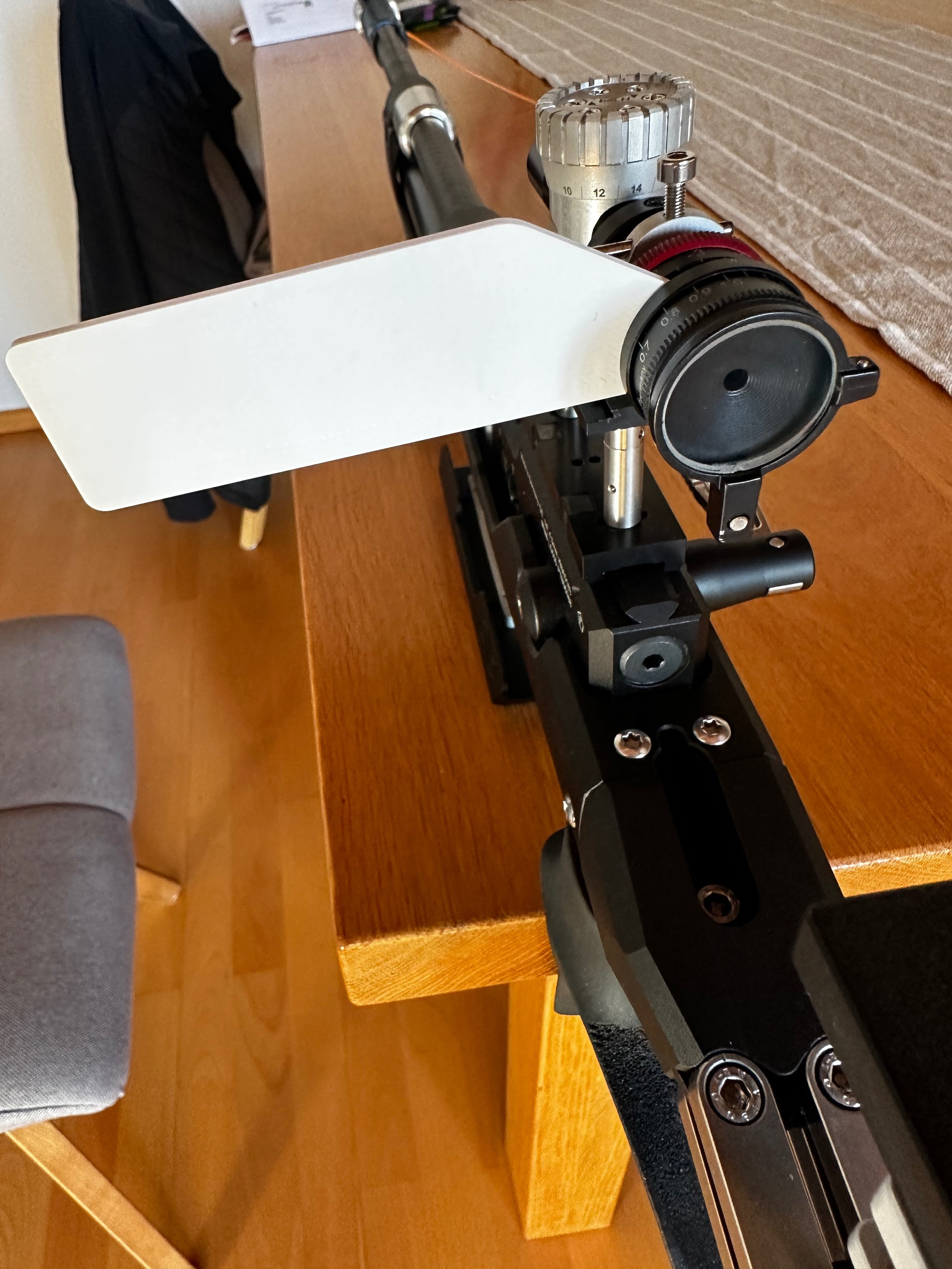

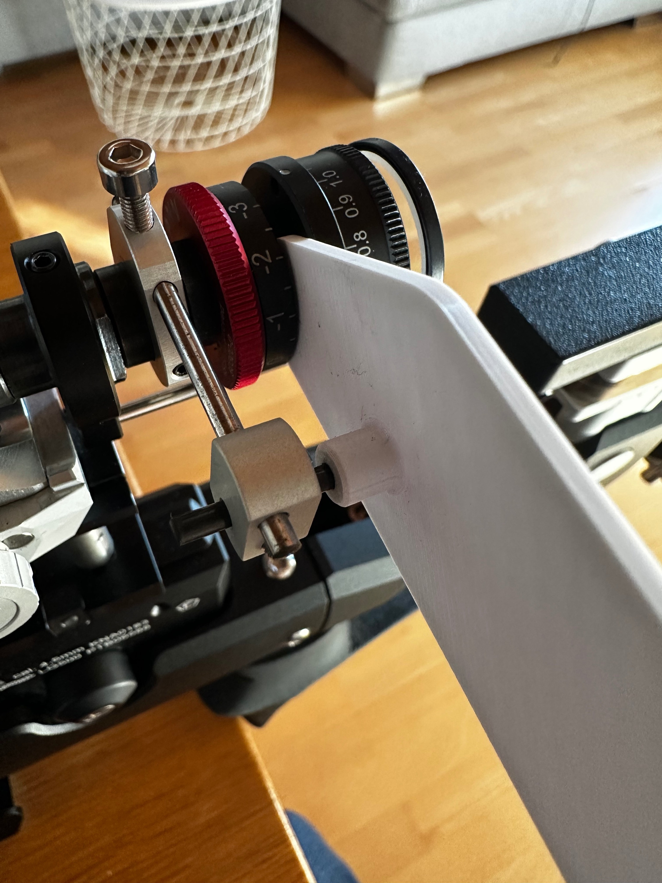

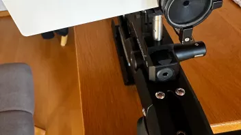

  • Also wir haben das so gelöst und haben die Plastik blenden die man z.B. von Tec-Hro oder anderen bekommt eingeschnitten und dann gibt es bei den Centra Irisblenden extra einen Spalt wo man die Blende super reinklemmen kann. Ich mache im nächsten Training mal ein Bild davon 👍
    Augenabdeckung 30 mm | Augenabdeckungen | Visierung | MEC
    das ist die Originalabdeckung von MEC.
  • Ja genau hab es nur nicht eingesehen 15€ für die Blende wenn wir vom Verein die von Tec-hro nachgeschmissen bekommen 😅.
    Aber ja gleiches Prinzip
    Diese ist halt ein wenig länger und noch abgewinkelt. 15€ ist schon heftig für einen Streifen Plastik. Ich habe trotzdem 2 Stück 8)

    die blenden sind von den Abmessungen her absolut identisch, immer ISSF und DSB konform
    da ich mittlerweile eine komplette Gehmann Optik habe, funktioniert die MEC blende ja nicht
    die TEC HRO könnte ich dazwischen setzen, beim verdrehen zur Lagerung/Transport im Koffer und auch um sie am Stand mal etwas auszurichten, läuft man aber Gefahr dass sich die Verschraubung Optik-Iris-Diopter löst
    nutze daher die Ghemann Blende mit dem Metallbügel, ganz happy bin ich damit aber nicht, weil sehr lose und leicht verrutschend :(
