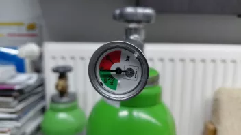

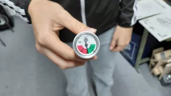

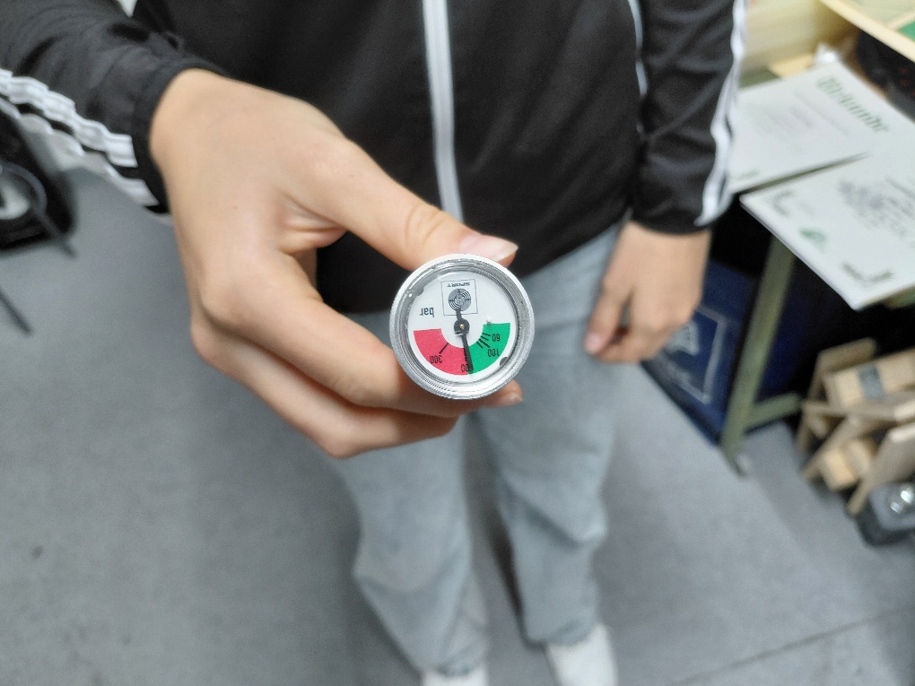

  • Hallo Leute,
    habe heute das ganze Befüllen der Kartuschen mit euren Tipps umgesetzt. Die Spenderflasche war leider nicht mehr ganz auf 200 Bar, aber das mit dem warten, dass die Kartusche sich wieder auf Raumtemperatur abkühlt, bringt definitiv etwas. So konnte ich bei meiner Kartusche bei ca. 190 Bar Eingangsdruck nach dem abschrauben ca. 180 Bar ablesen ! Wartezeit ca. 15-20 sek. Ein Hoch auf die Physik !
    Danke für eure Tipps ^^;)
    Ich hab jetzt keine Ahnung wieviele Schüsse eine LP-Kartusche hergibt. Würde mich mal interessieren.
