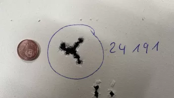

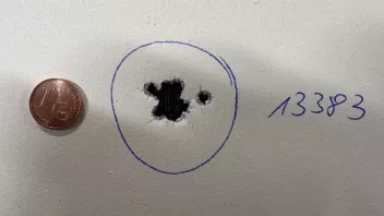

  • Das mit der Muni Suche ist echt schwierig. Ich war auf der suche nach einer guten Trainingsmunition. Am liebsten SK Riffe Match.
    Von 5 Chargen Muni gekauft (von denen auch noch genug beim Händler sind) und dann getestet. Das Ergebnis war ernüchternd. Jede ging anders.:angry:
    Somit war ich wieder einer Erfahrung reicher.

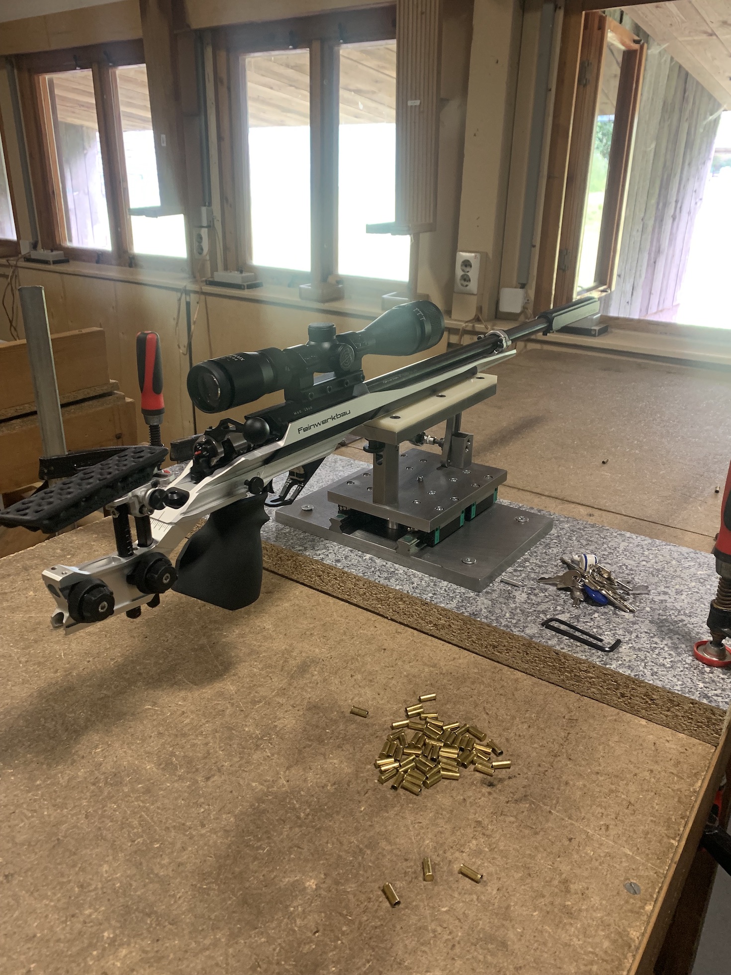

  • Befürchtet hatte ich das schon. Aus dem Grund hatte ein Freund und ich die Vorrichtung dafür gebaut.
    Und das war aus jetziger Sicht goldrichtig.
    Ich konnte mir davor nicht so richtig Vorstellen, das selbst bei der selben Sorte solche Unterschiede sind.
  • ...Ich konnte mir davor nicht so richtig Vorstellen, das selbst bei der selben Sorte solche Unterschiede sind.
    Na dann, ... willkommen in der Realität.
    Solche Unterschiede sind sogar auch innerhalb derselben Charge einer Sorte bei verschiedenen Läufen möglich.
  • Wo bleibt die Aufmerksamkeit?
    die Vorrichtung zum einspannen des Gewehrschaftes sieht zumindest ganz passabel aus. Ob sie ausreichend ist kann ich auf dem Foto nicht beurteilen.
    Frage nur, wie ist der Schaft darauf befestigt?
    Allerdings folgt dann nur noch Provisorium. Die Spanplatte sollte wenigstens eine dicke Buchenbohle sein. Zur Befestigung hätte ich Schlüsselschraube mit Unterlegscheiben verwendet.
    Fixiert wurde das ganze dem Anschein nach auf einer Liegendpritsche, ebenfalls Spanplatte mit zwei Schraubzwingen. Beim genauen hinschauen ist zu erkennen, dass die Küchenplatt nicht einmal Plan aufliegt. Fazit: Steffen, gut dass Du Fotos eingestellt hast. Schau einfach mal auf die Webseiten der Waffenhändler. Oft zeigen sie mit einem Foto, wie die Einrichtung für den Test ausschaut. Mit mal eben ist es nicht getan.
    Mit meiner schroffen Ansage wollte ich dich nicht verletzen, er ist mehr an die Herzchenverteiler gerichtet, die nicht erkannt haben, dass dein Munitionstest nicht als solcher zu bewerten ist und dich keiner darauf hingewiesen hat. In Dortmund steht ein Testbock im Eingang zum Kk- und LG-Stand. Der wird mit einem Hubwagen bewegt. Bei Stelljes ist die Halterung auf einen Betonsockel montiert. Ich denke dass der Lauf deines Gewehres mehr hergibt als die erzeugten Schussbilder
    Gruß Max319
