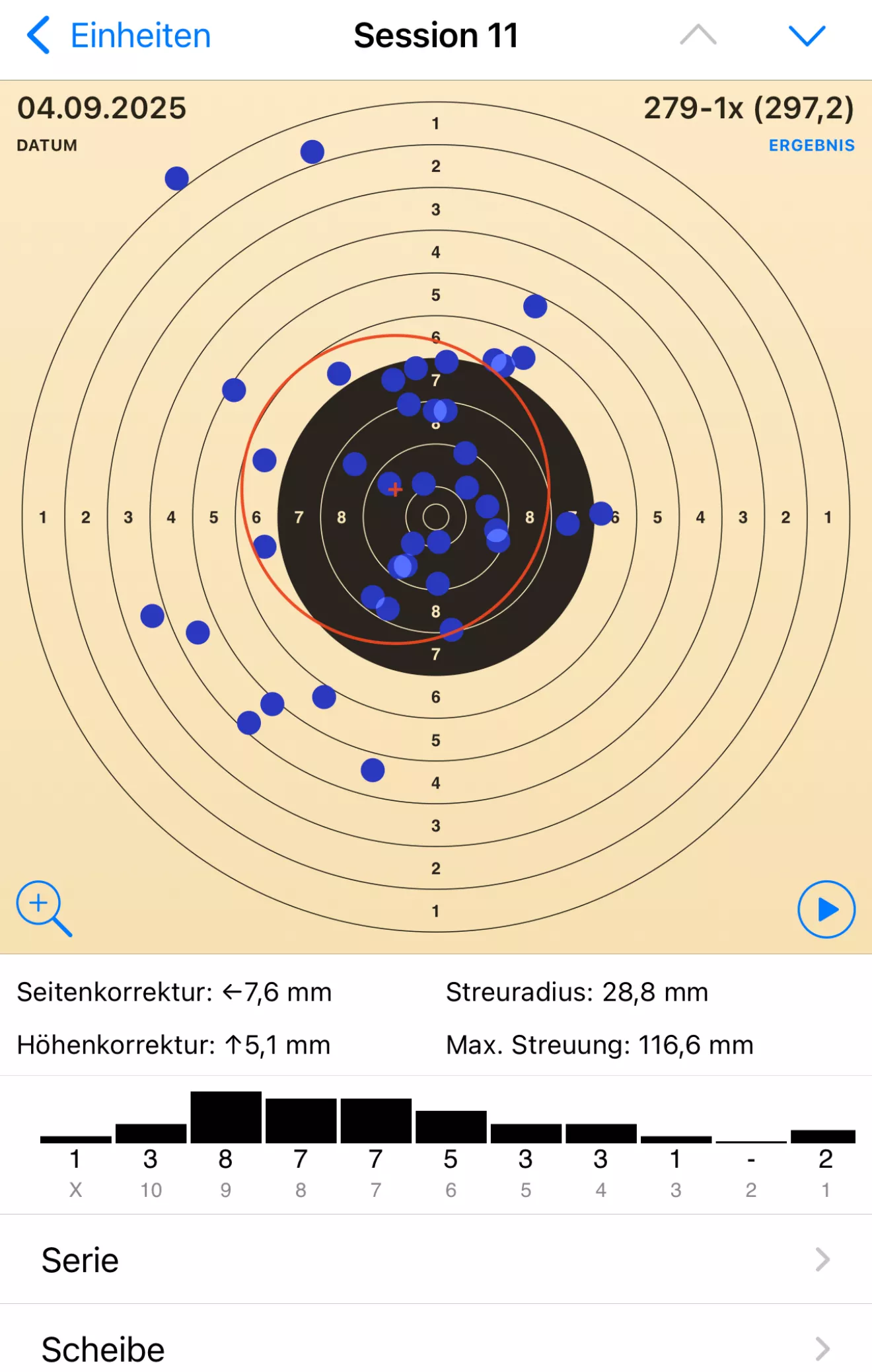

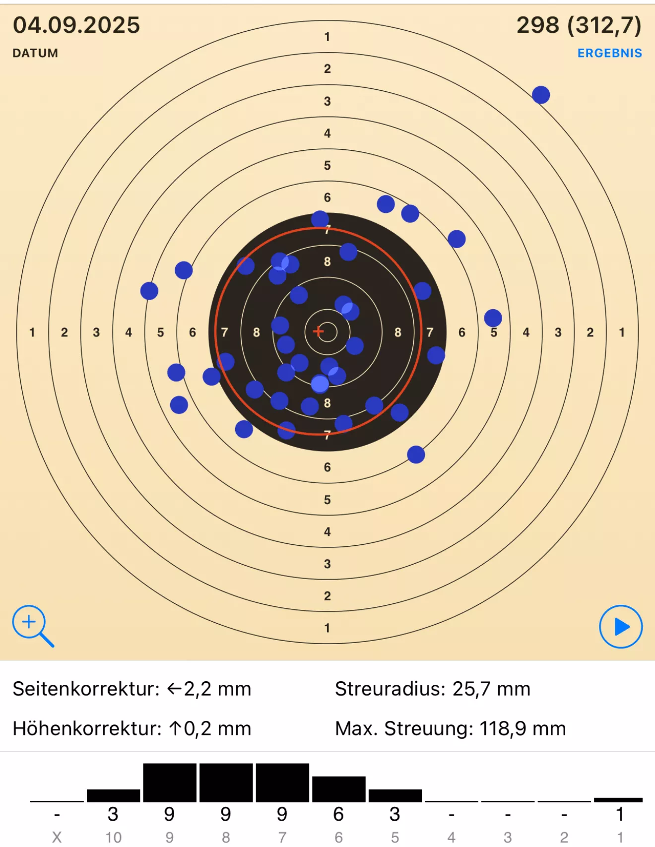

  • So, die nächste Veränderung steht an: nach Auswertung meiner schwiben werde ich nun die Viesierung etwas verstellen. Alle meine Gruppen liegen links, ich werde daher verstellen
  • Das sieht mir eher nach einem Problem mit Ausreißern nach links aus. Ich rate dir, lieber die Technik zu trainieren.
  • Da fehlt ein Aufbau mit Trockentraining! 40 Schuss auf Wettkampfscheiben machen wenig Sinn.

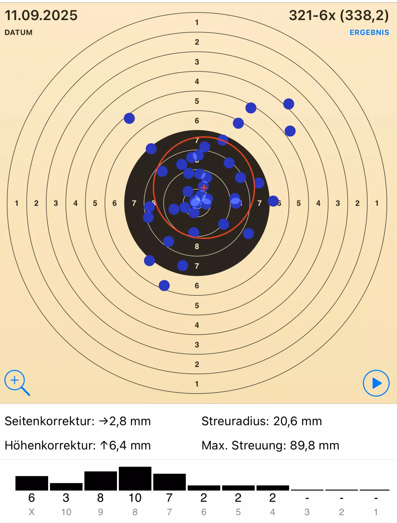

  • Kurzes Statusupdate bzw. geplantes:
    • Generell bewege ich mich Richtung stabile 320 Ringe, mit immer weniger Ausreißern.
