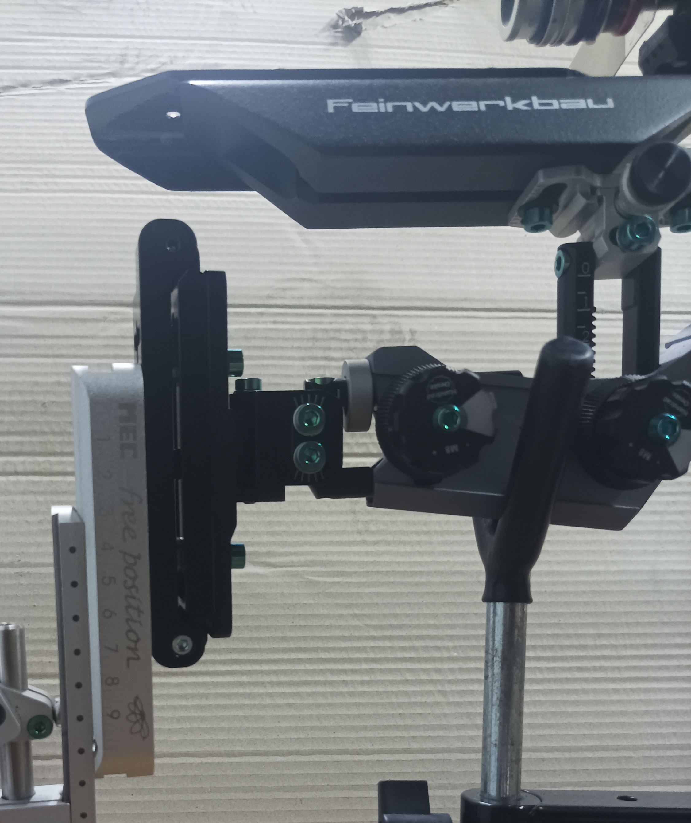

    Feinwerkbau 800 W
  • Mir geht da noch eine Frage durch den Kopf. Lt. Sportordnung dürfen, beim LG, keine Schaftbacken montiert sein, die von Hand verstellt werden können. Das Teil sieht so aus als könnte es mit den beiden Schrauben einfach verstellt werden. Oder täuscht das Aussehen?

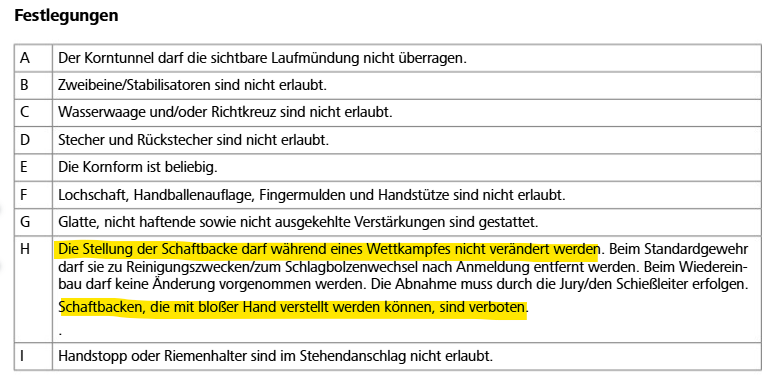

  • Sportordnung, Regeln für das Gewehr, Festlegungen:

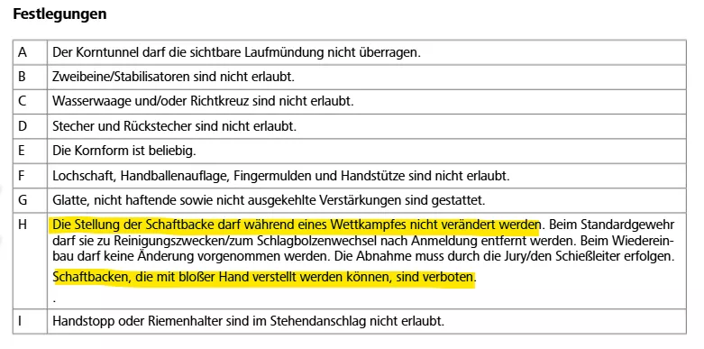

    Um die Backe zu verstellen muss man tatsächlich erst 2 Schrauben lösen, um dann die Backe zu verstellen. Das geht nicht ohne Werkzeug.
    Ist bei der Zirbenholz wie auch bei der Carbonbacke so.

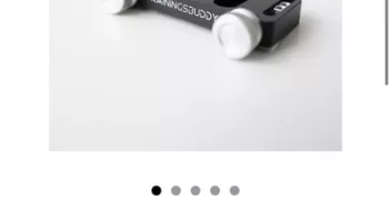

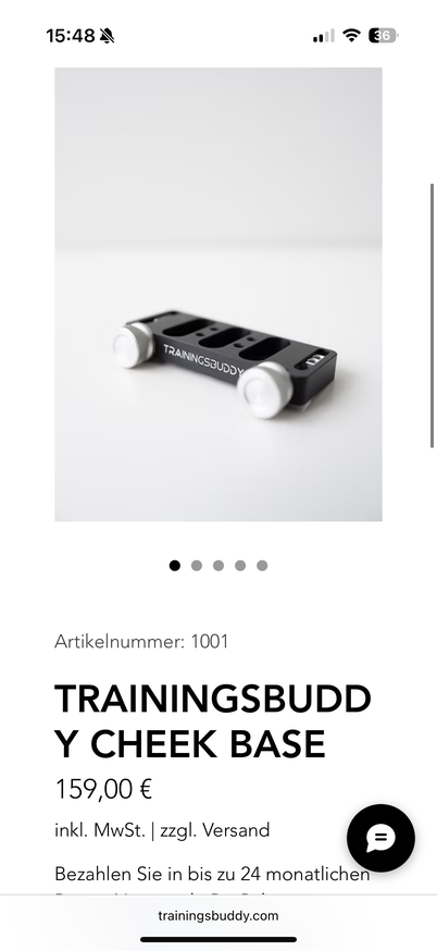

    bei dem Trainingsbuddy musst du auch erst Schrauben lösen, dann kannst du die Feineinstellung nutzen. Ist das gleiche Prinzip wie von MEC und TecHro.
    Alle erfüllen die Maßgabe der SPO

    Es sind z.Bsp. Kreuzschlitz bei der Carbonbacke, die man lösen muss um dann mit den Rändelschrauben die Backe zu verstellen. So ist das auch bei dem Trainingsbuddy. Sieht man auf den weiteren Bildern auf der Seite vom Trainingsbuddy
    TRAININGSBUDDY CHEEK BASE | Trainingsbuddy
    Bei TecHro und MEC kann man aber auch noch Madenschrauben lösen um dann auch die Höhe fein einzustellen. Das hat der Trainingsbuddy nicht.

    Bei der FWB 900 kannst du mit 2 Fingern alles während des Schießen verstellen. (Höhe und auch Seite)
    Da ist nichts gesichert und brauchst auch kein Werkzeug .
  • poolbaucenter
    aber doch „nur“ die gesamte Höhe der Backe bzw Länge des Hinterschafts
    bei der Regel geht es für mein Dafürhalten eher um Justierung von Neigung der Backe oder „Verschränkung“

    und auch die seitliche Auslagerung an der oberen Schraube unter der Kappe
    und die Neigung kannst du an der Backe verändern, so fest zieht man die nicht an.
    Aber gemeint ist alles, die ganze Backe darfst du nicht anfassen.
    Auch nicht in der Probezeit, diese gehört schon zum Wettkampf.
    Zum verstellen darfst du nur die Vorbereitungszeit nutzen.
