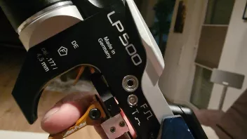

    Ich schieße zur Zeit mit einer Walther LP500e Meister mit einem Abzugszüngel von Techhro, was sich super anfühlt. Aber leider bekomme ich das Druckpunktgewicht nicht unter 120-130g. Keine Chance. Die Druckpunktschraube ist maximal herausgedreht und das Vorzugsgewicht dann auf 530 Gesamtgewicht erhöht.
    Das ist für wirkliche Präzision immer noch sehr knackig am Finger.
    Daher mal die Frage an die erfahrenen Meister hier: Was wäre eine bessere Alternative für mich? Ich würde gerne die Möglichkeit haben das Druckpunktgewicht noch weiter zu reduzieren.

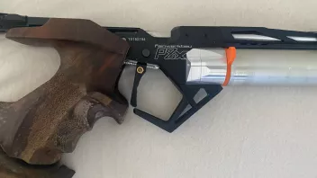

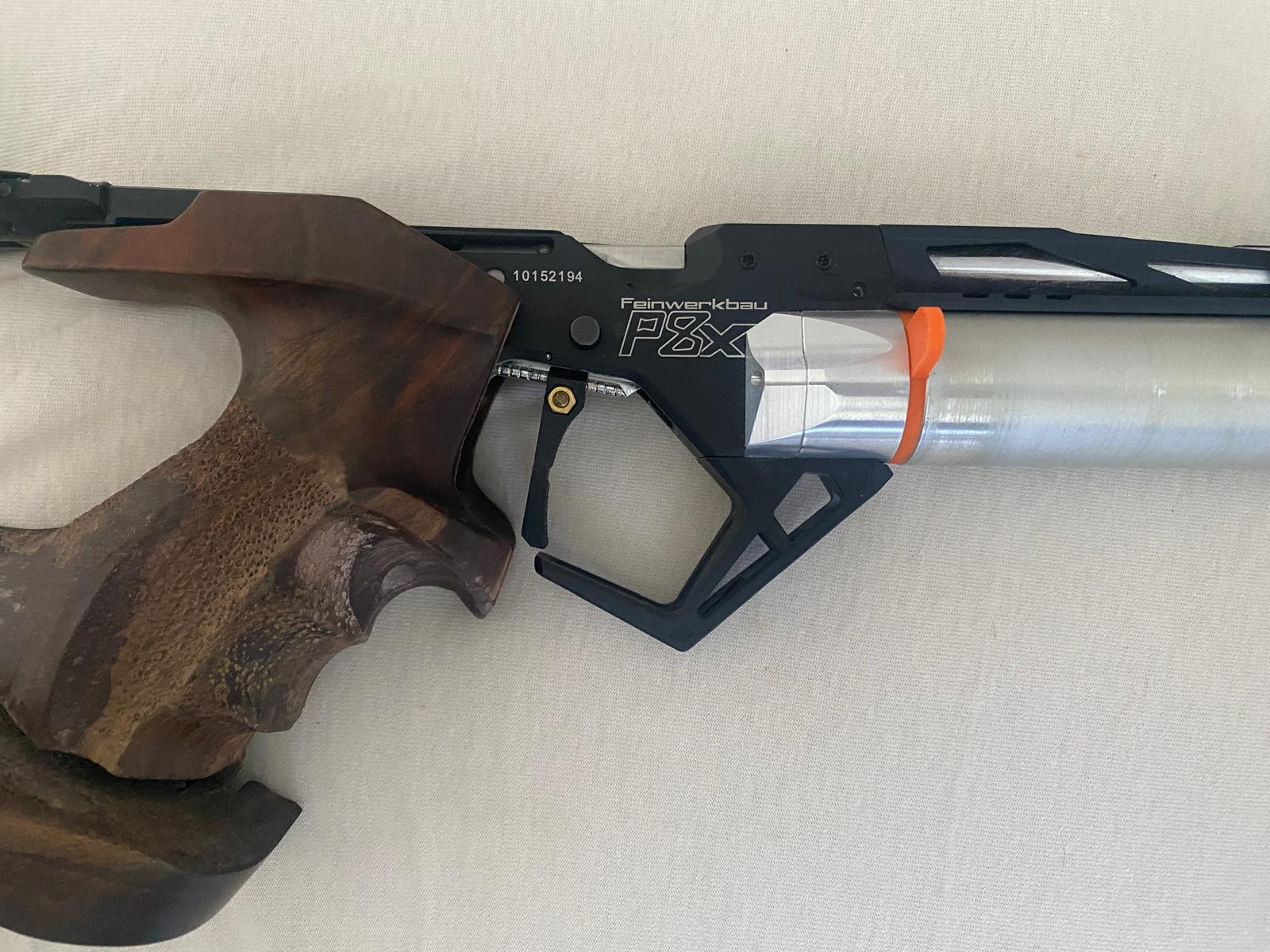

  • Also ich habe bei meiner P8x den Druckpunkt so hin bekommen das er sich wie bei meinem LG mit Direktabzug anfühlt. Gewichte ist bei ca. 540 - 550g.
    Ich habe also ziemlich viel auf dem Vorzug drauf 😅
    Ich habe leider keine Abzugswagen zur Hand um genau zu messen wie die einzelnen Stufen sind.
    LG800X / QY 4,50
    KK2800 Alu / Lapua Midas+
  • Bei meiner P8x habe ich 420g am Vorzug und gesamt 520g.
    Mehr Vorzugsgewicht und dafür weniger Druckpunkt halte ich nicht für sinnvoll.
    Je höher die Kraft bereits über den Vorzug ist, umso schlechter fühlt man den Druckpunkt

  • LP 10 kann 420 bis 460 g Vorzugsgewicht und dann 60 bis 90 g Abzugsgewicht. Durch den 2 Stufigen Abzug entsteht ein "Anschlag" der gut zu spüren und zu kontrollieren ist. Den kann man sogar hören. Ich habe meine auf 460 / 60 eingestellt. Eine baugleiche ging nur 420 /90.
    Die LP 500 M lässt sich zwar beim Auslösegewicht einstellen allerdings ist die Abteilung Vorzugsgewicht eine Katastrophe. Mit der schlechteste mechanische Abzug den ich kenne.

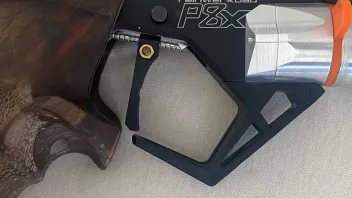

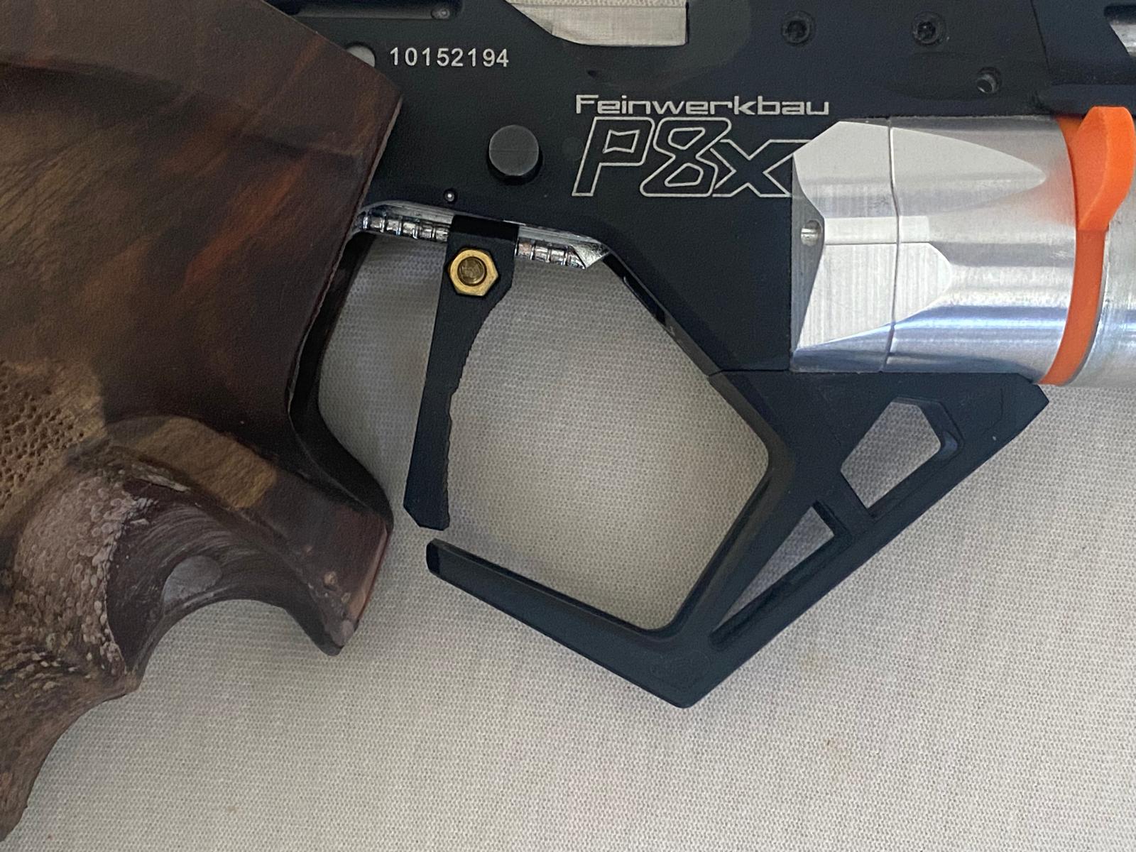

  • Gerade bei meiner P8x getestet. Das Druckpunktgewicht habe ich bis auf ca. 40g herunter bekommen. Das bekomme ich aber nicht mehr sauber vom Vorzug getrennt gefühlt.

  • Die LP 500 M lässt sich zwar beim Auslösegewicht einstellen allerdings ist die Abteilung Vorzugsgewicht eine Katastrophe. Mit der schlechteste mechanische Abzug den ich kenne.
    Finde den Abzug meiner als Neu-Waffe gekauften LP 500 mittlerweile auch nicht so gelungen und komme damit nicht optimal klar.
    Nicht lachen, ob Hämmerli AP 20, Steyr LP 50 oder sogar FWB 65, mit allen fühle ich mich subjektiv wohler.
    Komischerweise habe ich mich mit der Walther LP 500, wiederum bessere Ergebnissen in der Auflage als mit Hämmerli oder Steyr, so kann der Eindruck täuschen.
    Walther LG 400, Hämmerli Black Hunter ( AR 20 Version mit ZF ), Walther LP 500 expert Auflage, Hämmerli AP20 pro Auflage, Steyr LP 50 RF, sowie eine alte Feinwerkbau LP 65 und ziemlich viele Vorderlader Kurz- und Langwaffen
  • Der Abzug der Walther LP500 ist vielleicht nicht der beste seiner Klasse, aber man kann mit ihm gut zurechtkommen, wenn man sich auf ihn einstellt. Neben der Gewichtverteilung zwischen Vorzug und Druckpunkt spielt m.E. die Einstellung des Abzugszüngels sowie die Lage des Abzugsfingers eine wichtige Rolle. Nach meiner Erfahrung mit der Walther LP400 - in etwa eine gleiche Konstruktion und die gleichen Hebelverhältnisse im Abzugsmechanismus - ist das Abzugsgefühl am besten, wenn die Kuppe des Abzugsfingers möglichst tief am Abzugszüngel ansetzt.

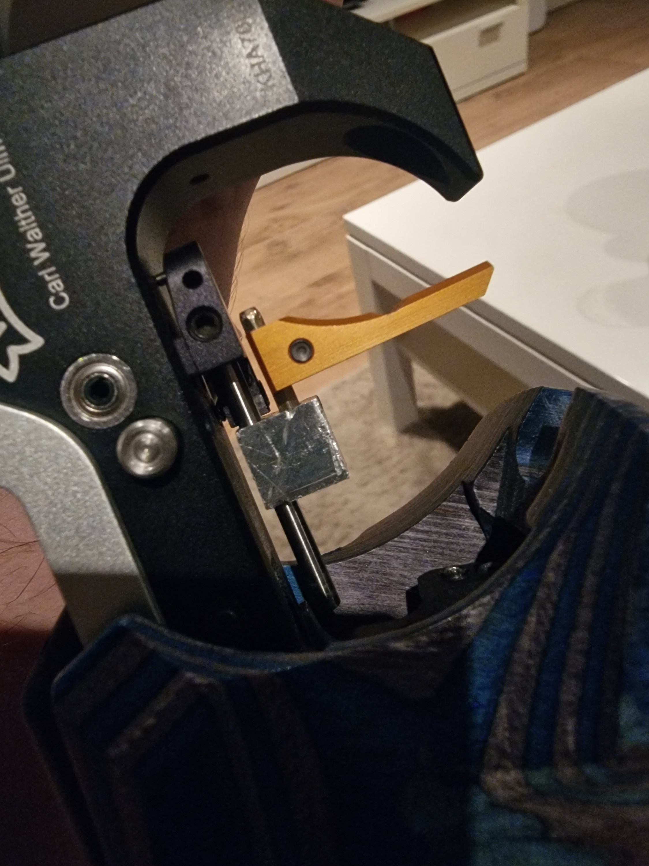

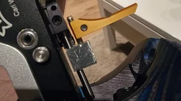

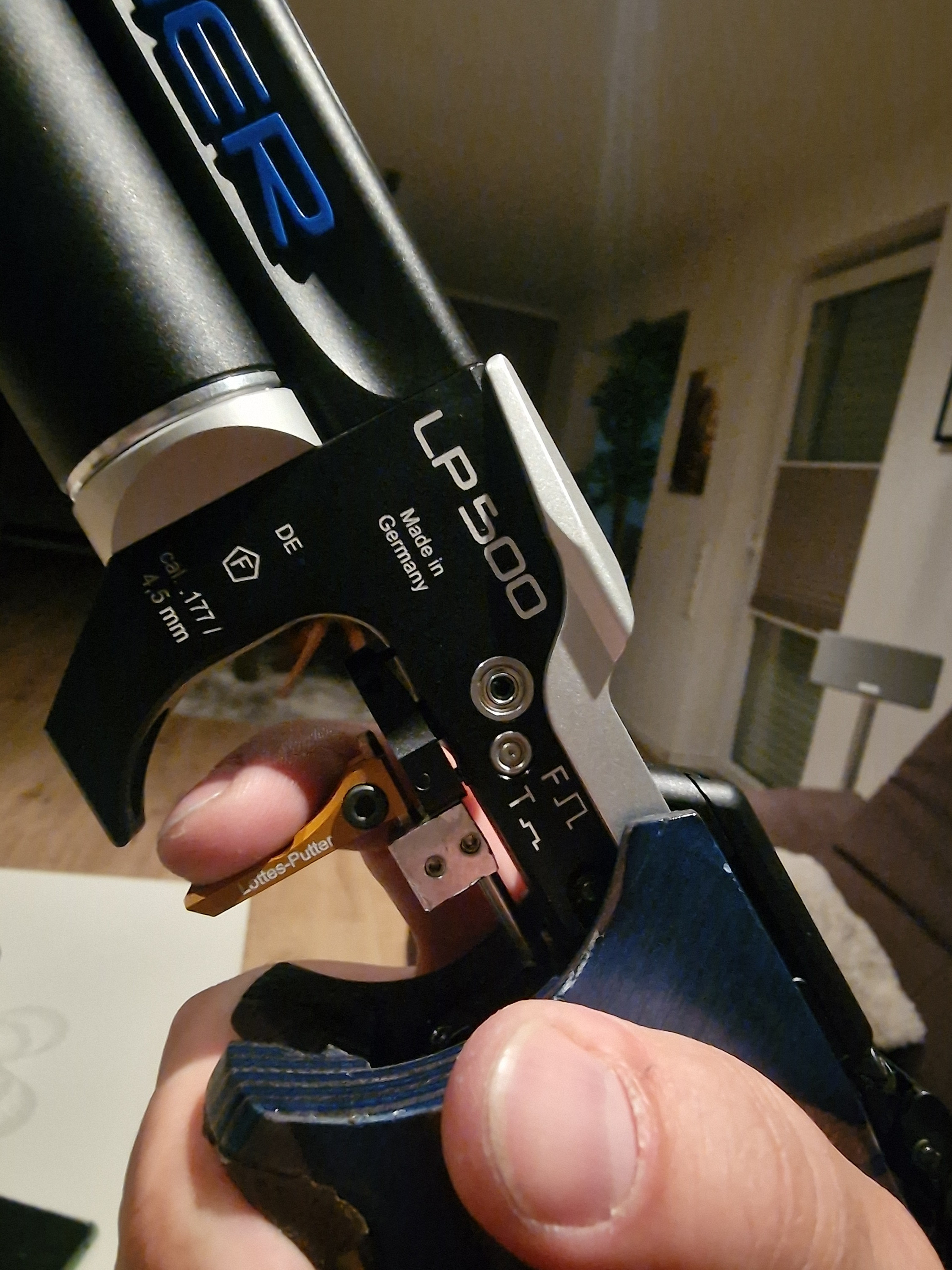

  • Matze hat mir mal kurz eine Verlängerung für die LP500 gebaut. So kann das Züngel weiter nach vorne und gefühlt ist das Druckpunktgewicht jetzt niedriger weil ein anderer Hebel vorliegt. Zusammen mit Lottes 10mm Putter ein Träumchen.

  • Den E Abzug der Walther solltest Du eigentlich auch nach Deinen Wünschen konfiguriert bekommen. In der Wippe ist noch eine zweite Schraube. Die, die den Kontakt herstellt/unterbricht. Wenn man die etwas zurück schraubt, verringert sich die Vorspannung der Abzugsgewichtfeder. Die Abzugsstange muss selbstverständlich auch neu eingestellt werden.
    Ich bin ebenfalls der Meinung, dass das Maß des sinnvollen Druckpunktgewichtes oberhalb 100g für wenige Ausnahmen vielleicht 80 oder 90 g beträgt. Er muß auf jeden Fall auch unter Stress sicher spürbar sein. und das ist einfach bei 50g nicht mehr gegeben. Es wird ein weicher Brei. Ich halte es für einen Irrweg, zu glauben, so etwas verbessern zu können. Aber warum nicht ausprobieren und das für sich Beste selbst rausfinden. Das geht aber nicht innerhalb eines Probetrainings, sondern wird ein Prozess sein. Eine neue Waffe würde ich deswegen nicht kaufen.
