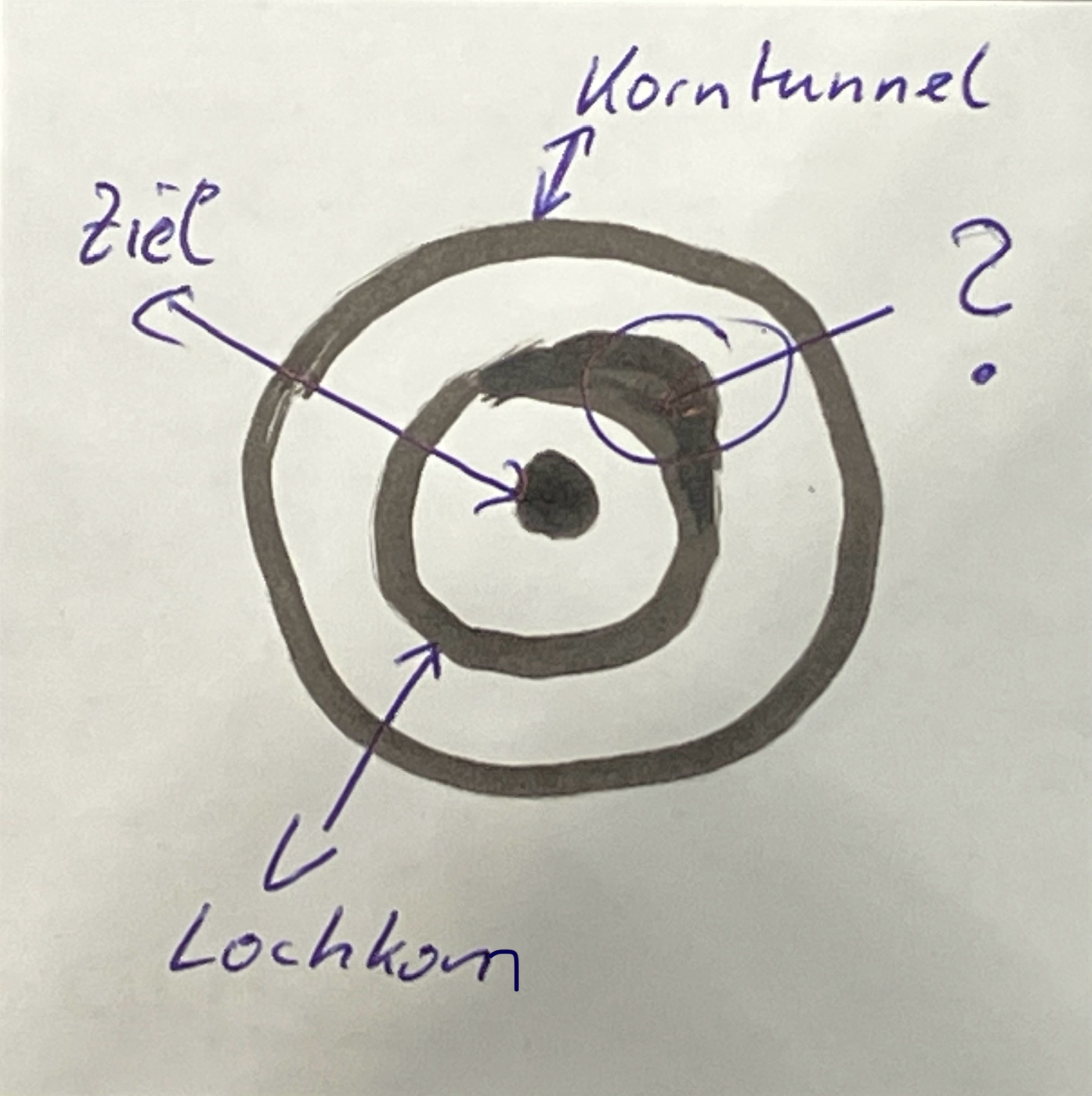

Probleme mit den Zielbild - ähnlich Spiegelung vom Ziel über dem Ringkorn

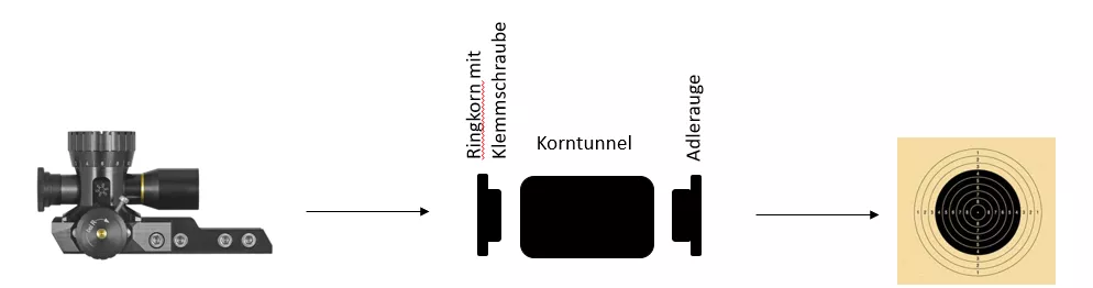

  • Ich hab mir jetzt ein feststehendes Ringkorn (Klarsichtkorn Sight) mit Klemmschraube von KOA zugelegt. Nun stellt sich für mich die Frage des Einbaus. Bisher bin ich davon ausgegangen, dass das Adlerauge vorn in den Korntunnel eingeschraubt wird und das Ringkorn hinten (Variante 1):

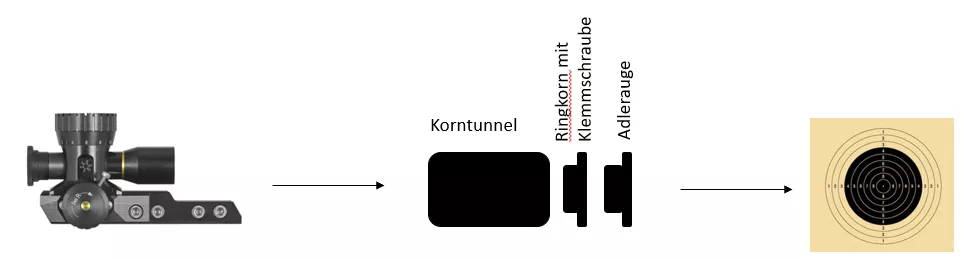

    Man kann aber auch das Ringkorn vorne hinter das Adlerauge in den Korntunnel schrauben (Variante 2):
    Bei dem Klarsichtkorn von KOA ist ein Metallring eingearbeitet, der aber nicht durch das ganze Korn geht. Durch den unterschiedlichen Einbau zeigt der Metallring entweder zum Diopter (Variante 2) oder zum Adlerauge (Variante 1). Wenn man also direkt auf den Metallring schaut (Variante 2) und kein Kunststoff dazwischen ist, müsste doch der Kontrast besser sein, oder?
    Hoffentlich hab ich mich einigermaßen verständlich ausgedrückt. Wie habt ihr den Aufbau?
    Gruß Claudia

  • Wie schon gesagt, ist es egal wie du es montierst.
    Aber das Kontrollweiss wird sich ändern.
    Je näher das Ringkorn in Richtung Diopter kommt, um so mehr Kontrollweiss bekommst du.
    Ich würde die Variante 1 empfehlen und das Kontrollweiss mit dem verschieben des Korntunnels auf der Tube variieren.

  • Gestern Abend beim Training die Variante 2 noch ausprobiert.
    Ergebnis: kein (für mich) wahrnehmbarer Unterschied im Kontrast. Aber deutlich geringeres Kontrollweiß (verwende aktuell das AA 0,9 mit Klarsichtkorn 13,0 von KOA). Wie poolbaucenter schon schrieb, durch verschieben des Korntunnels lässt sich das Kontrollweiß in einem gewissen Rahmen anpassen. Macht in dem Fall aber überhaupt keinen Sinn, da ich den Korntunnel ziemlich weit nach hinten schieben müsste, was wiederum eine Verkürzung der Visierlänge bedeuten würde.
    Fazit: bleibe bei Variante 1!
