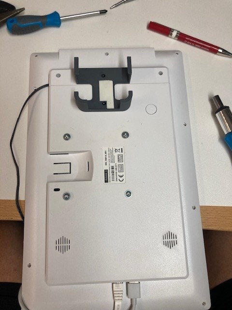

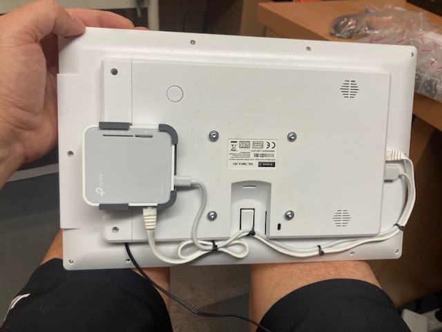

wir haben hier einen Stand, bei dem das Disag Tablett DIS_Tab14 keine Verbindung mehr zum Gate aufgebaut hat. Vermutlich Wlan Chip defekt. Separater Austausch nicht möglich da integriert.
Alle Wiederbelebungsversuche gescheitert. Die zweijährige Garantie bereits abgelaufen, Neubeschaffung >300€. Lösung für das Problem wäre ein billiges irgendwas Tablett, ist aber der Optik nicht dienlich. Zu Android kompatible Wlan Sticks habe ich auch keinen gefunden….

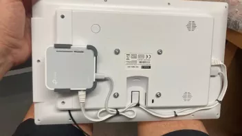

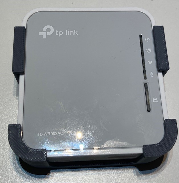

Als kostengünstigste Variante erschien mir ein TP-Link TL-WR902AC die richtige Wahl. Den habe ich integriert und als Lan Client konfiguriert. Zusammen mit einem Halter aus dem 3D Drucker auch eine unauffällige Lösung.
Falls mal jemand ein ähnliches Problem hat…..![]()
