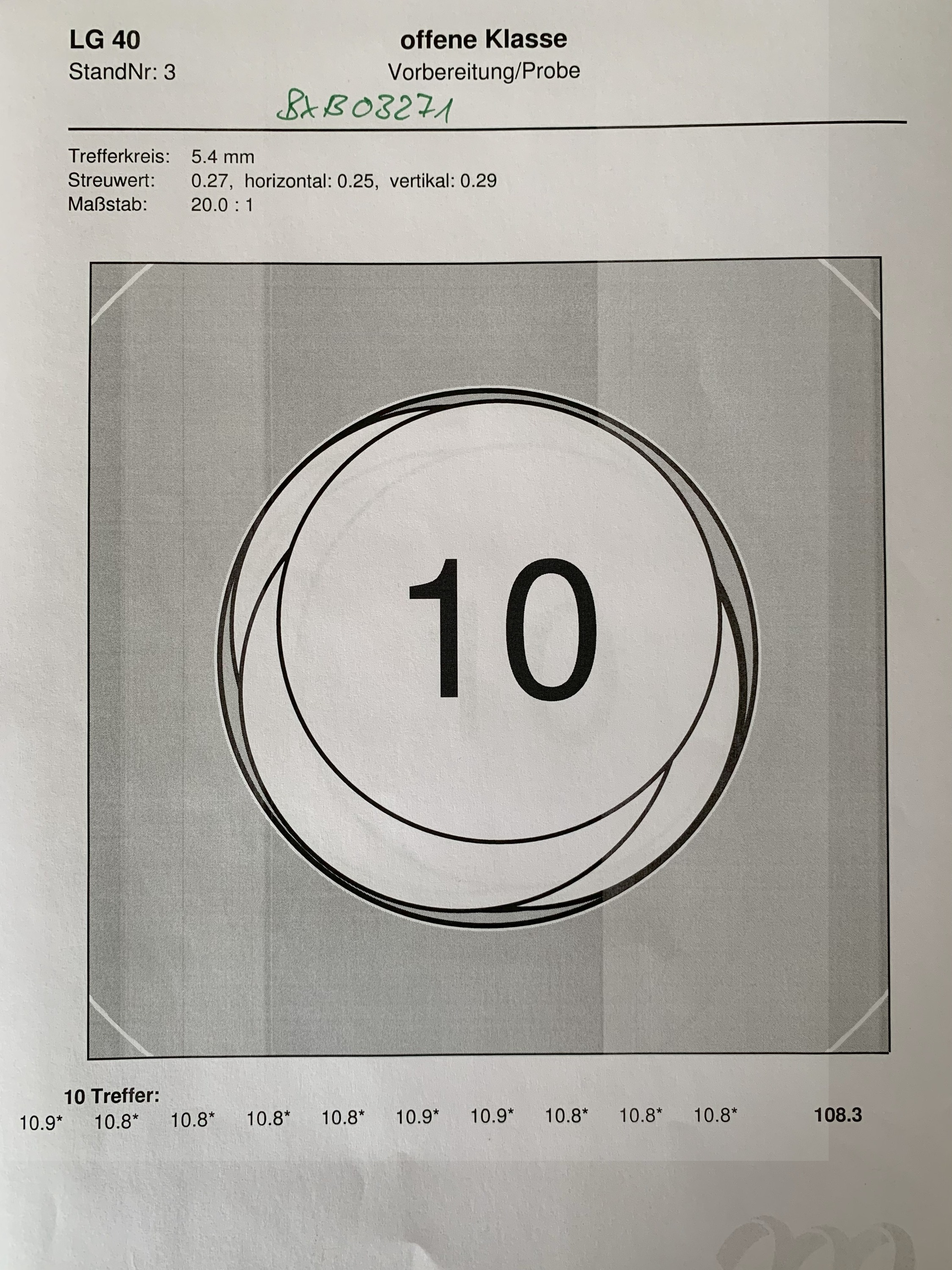

    Ich lasse grundsätzlich elektronisch einschiessen und nehme die Murmeln nur wenn der Aussendurchmesser des Schussbildes unter 5.9mm ist.
    Das es euch besser geht, ist auf dem Bild ersichtlich.
