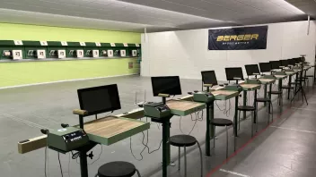

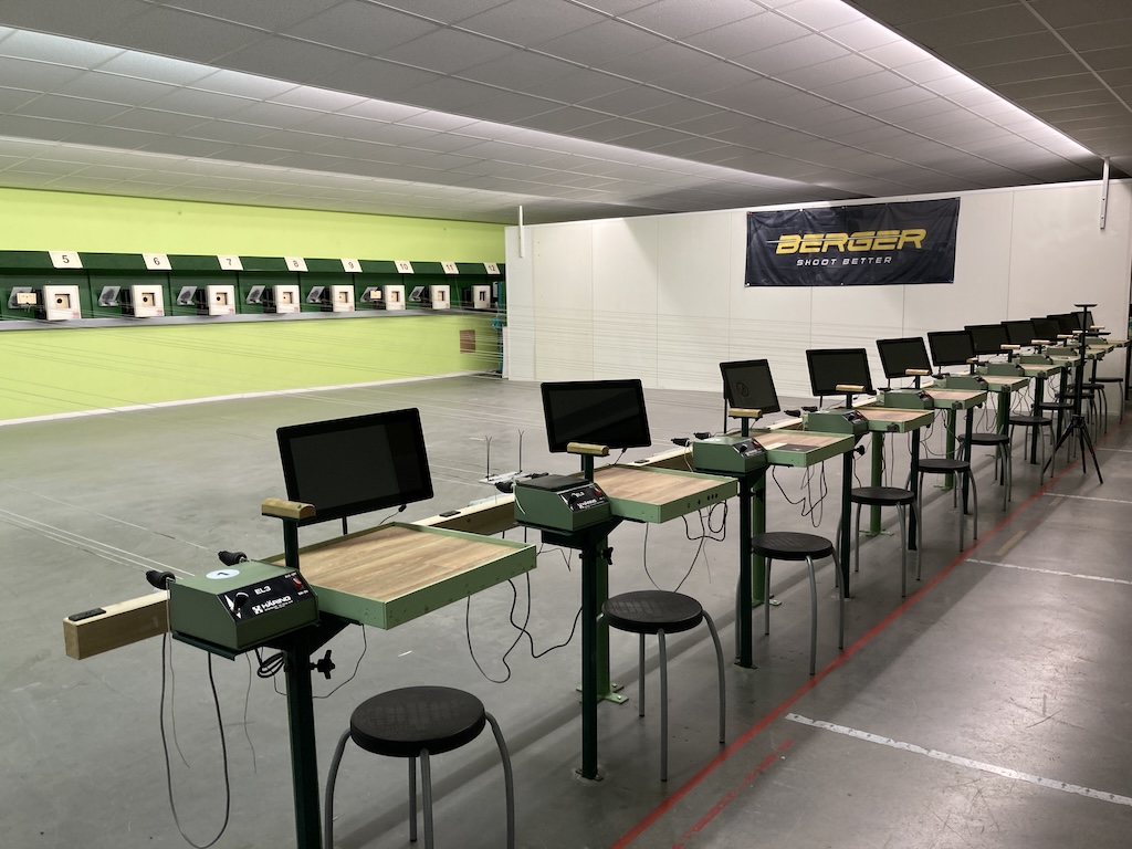

  • Gemeinsame Tische gehen gar nicht. Auflageschützen sind immer gestört wenn auf den Nachbarständen Gewehre oder Pistolen hart abgelegt werden und dabei die Auflage vibriert. Wir haben umgestellt und Einzeltische aus Item gefertigt. Es ist einfach genial wenn man nicht links und rechts schauen muss ob gerade eine Waffe abgelegt wird und man dann die Zwischenzeit zum schießen nutzen muss.
    Schaut's euch an.
    https://www.sgi-erolzheim.de/10m-fuer-luftdruck-und-co2-waffen/
    Sportliche Grüße Wolfgang

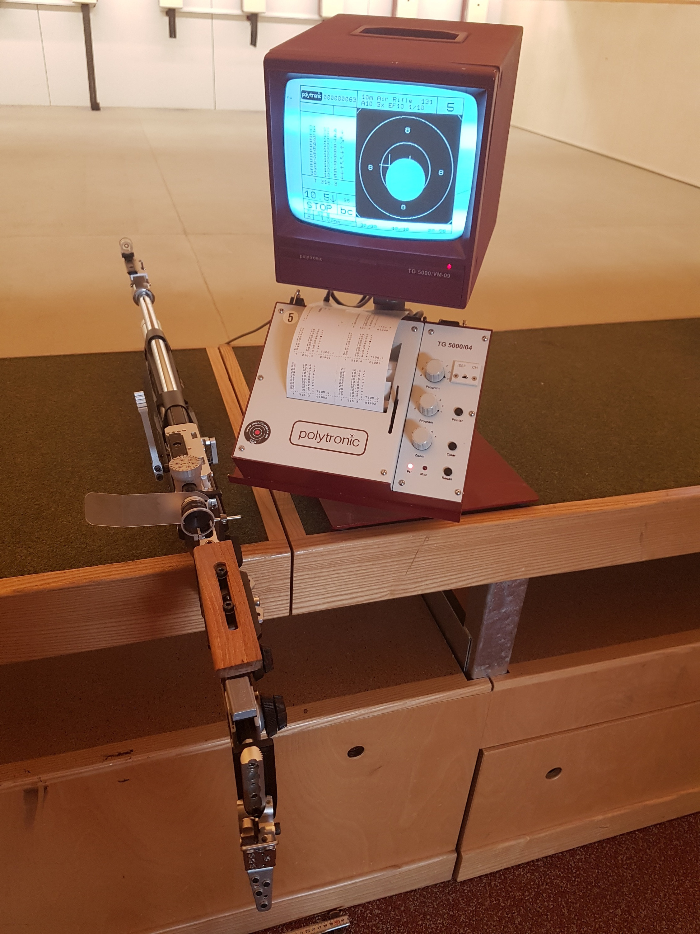

  • Das Argument von happyAuflage kann ich voll unterstützen! Wenngleich bei Elektronikständen keine Scheibenwagen mehr am Tisch anschlagen, so bringen härter abgelegte Sportgeräte an Nachbartischen dennoch das ganze Konstrukt zum "Beben". Die Auflagenpfosten sollten zudem fest im Boden verankert sein, an den Tischen befestigt halte ich ebenfalls für ungünstig. Wir haben Meyton-Anlagen und das Ganze sieht so aus:

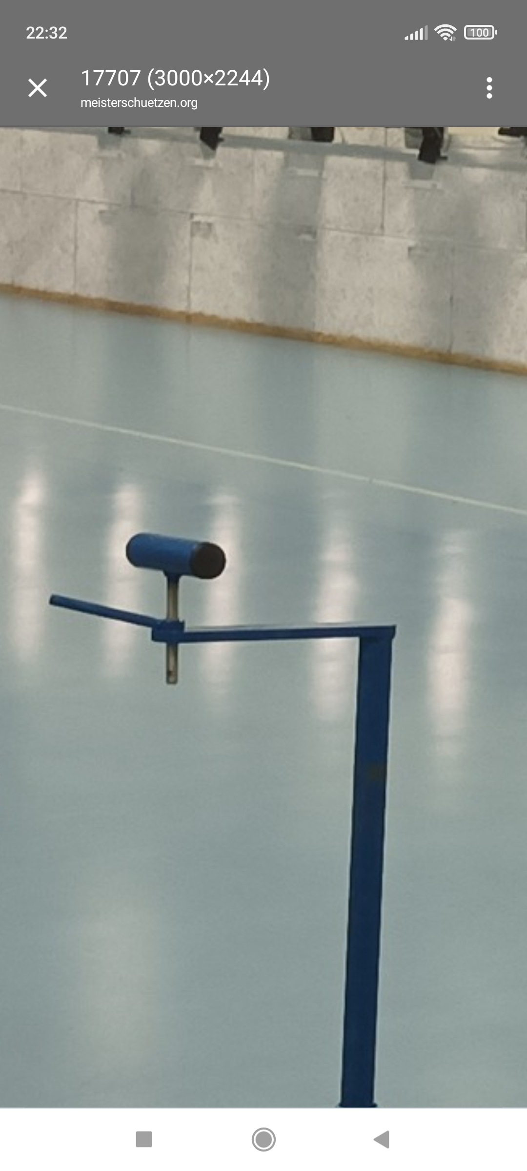

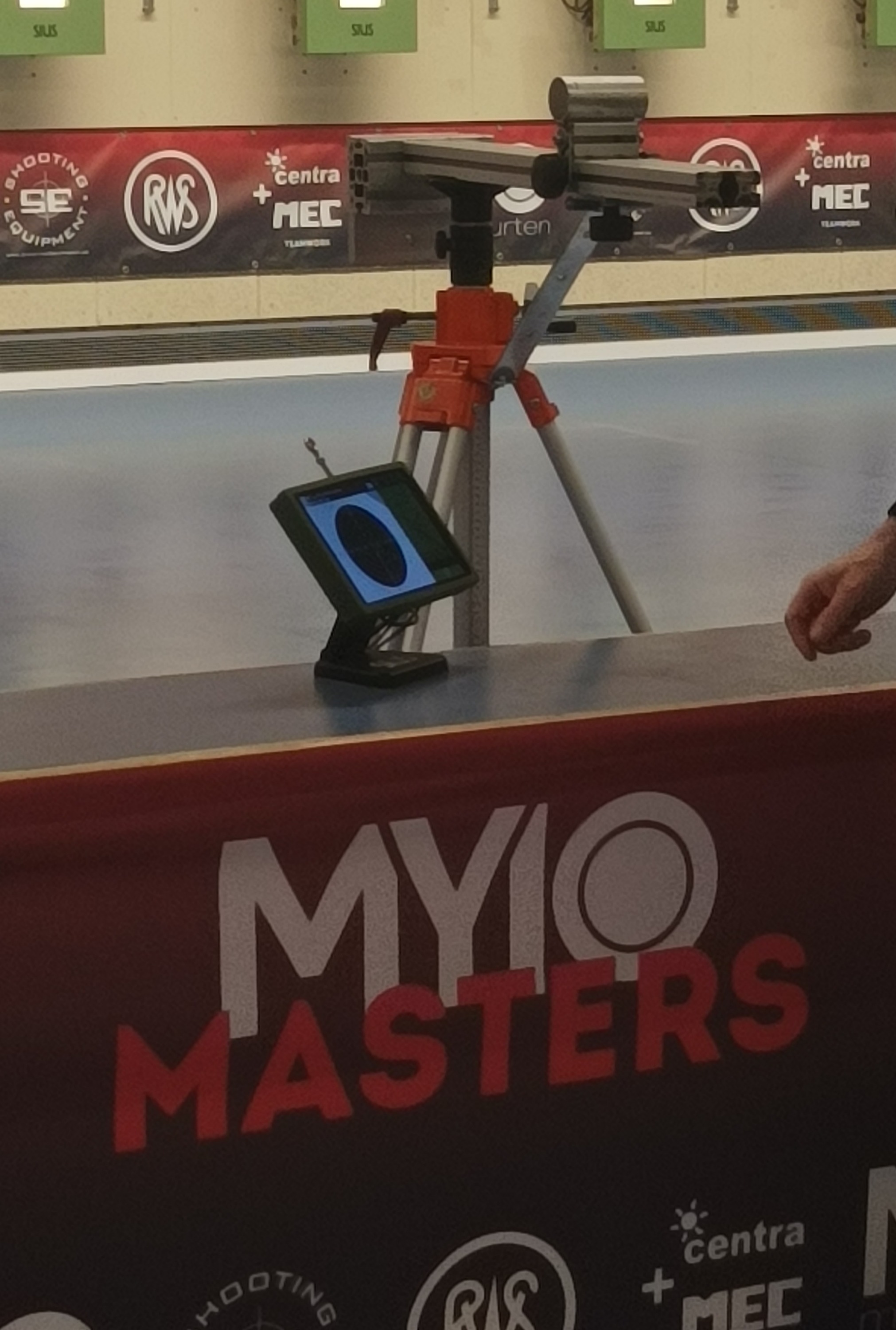

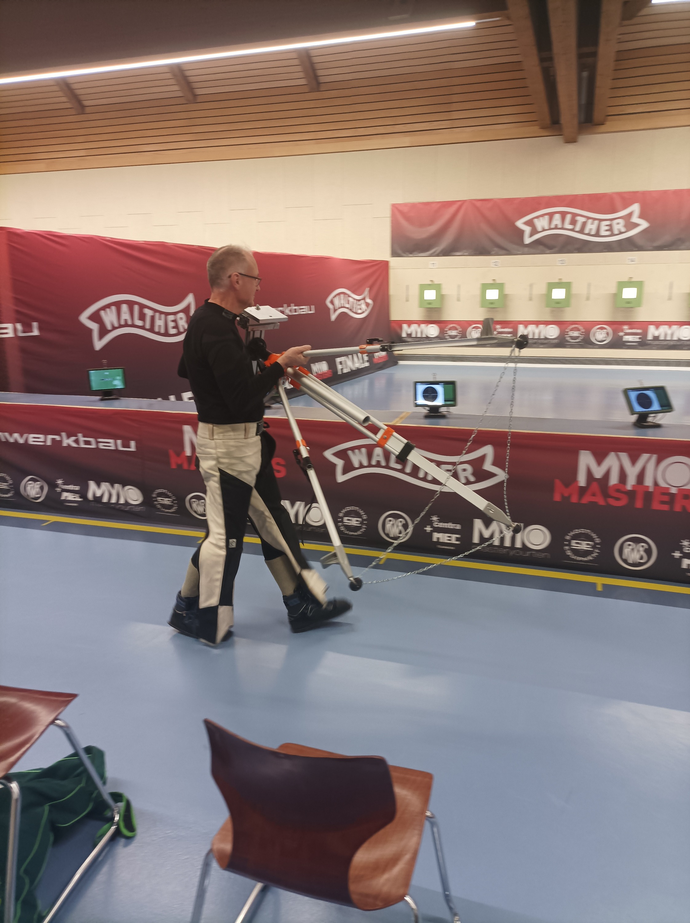

  • oder, und das ist ein ernst gemeinter vorschlag: gar keine tische mehr.
    ob auflage oder stehend frei, beide benutzen sinnvollerweise stative fürs schießen, woran jeweils der diabolohalter montiert werden kann.
    monitore an die decke und eine dezente Kette zum Absperren und kenntlich machen der 10m markierung.
    bei KK 50m haben viele stände auch keinerlei brüstung. da gehts auch.

    Beschreibe doch mal kurz den Ablauf, wenn Du dann als Auflageschütze während des Wettkampfes die Auflagenhöhe ein wenig verändern willst oder als LG-Schütze nach der ersten Serie eine kurze Pause machst und den Stand verläßt.....

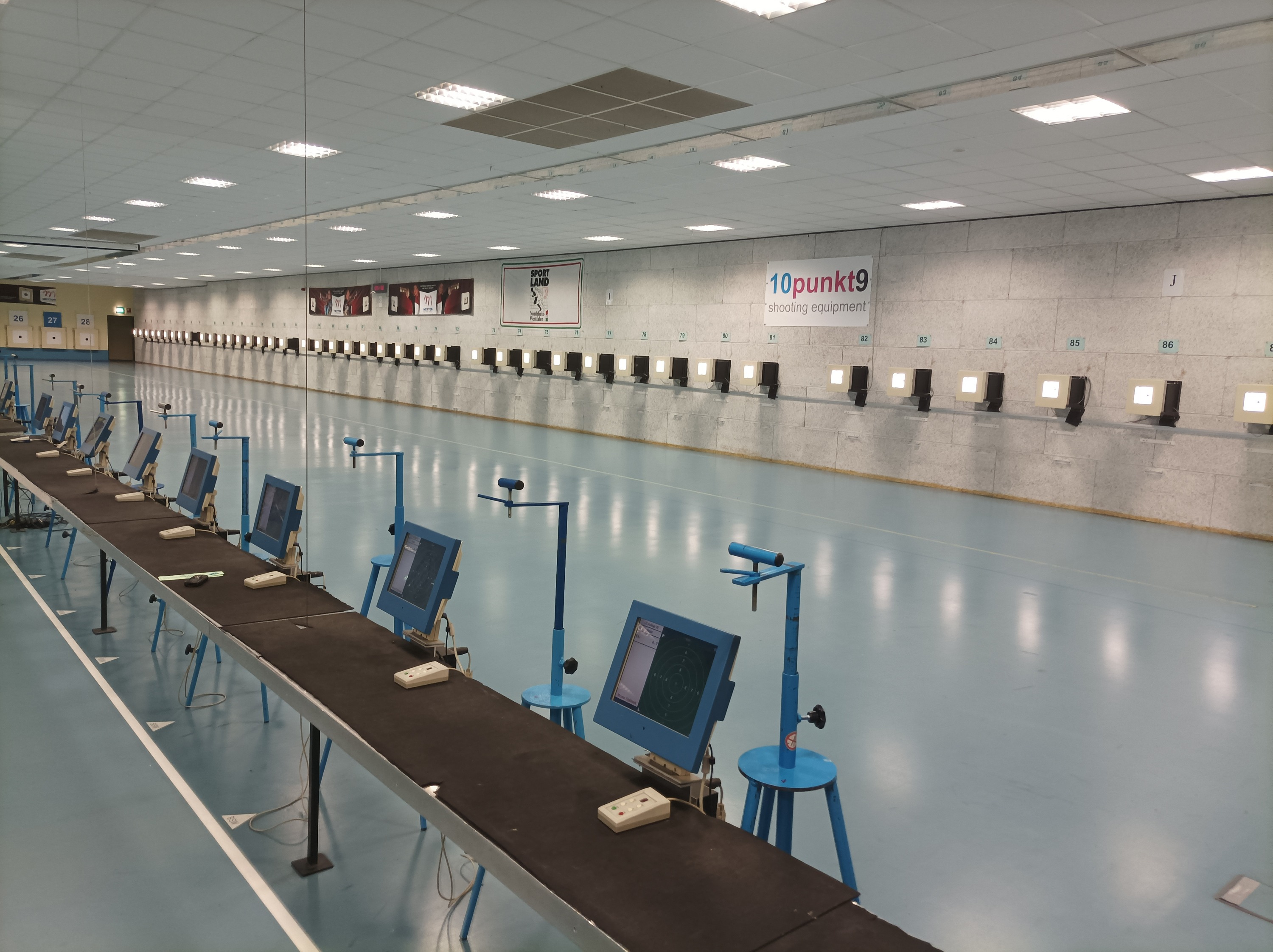

  • Wir schiessen bei uns LG und LP mit einem durchgehenden Tisch der Firma Leu & Helfenstein. Die sind derart robust, dass beim Auflageschiessen LP und LG mit Tischauflageständern auch durch starke Bewegungen des Nachbarschützen/in keine störenden Bewegungen für den Schützen/in spürbar sind. Sie sind auch geeignet für Luftgewehr Dreistellungsschiessen und bieten viel Ablagemöglichkeiten auf der Seite des Schützen/in und auf der Seite der Schusslinie einen grossen Stauraum.

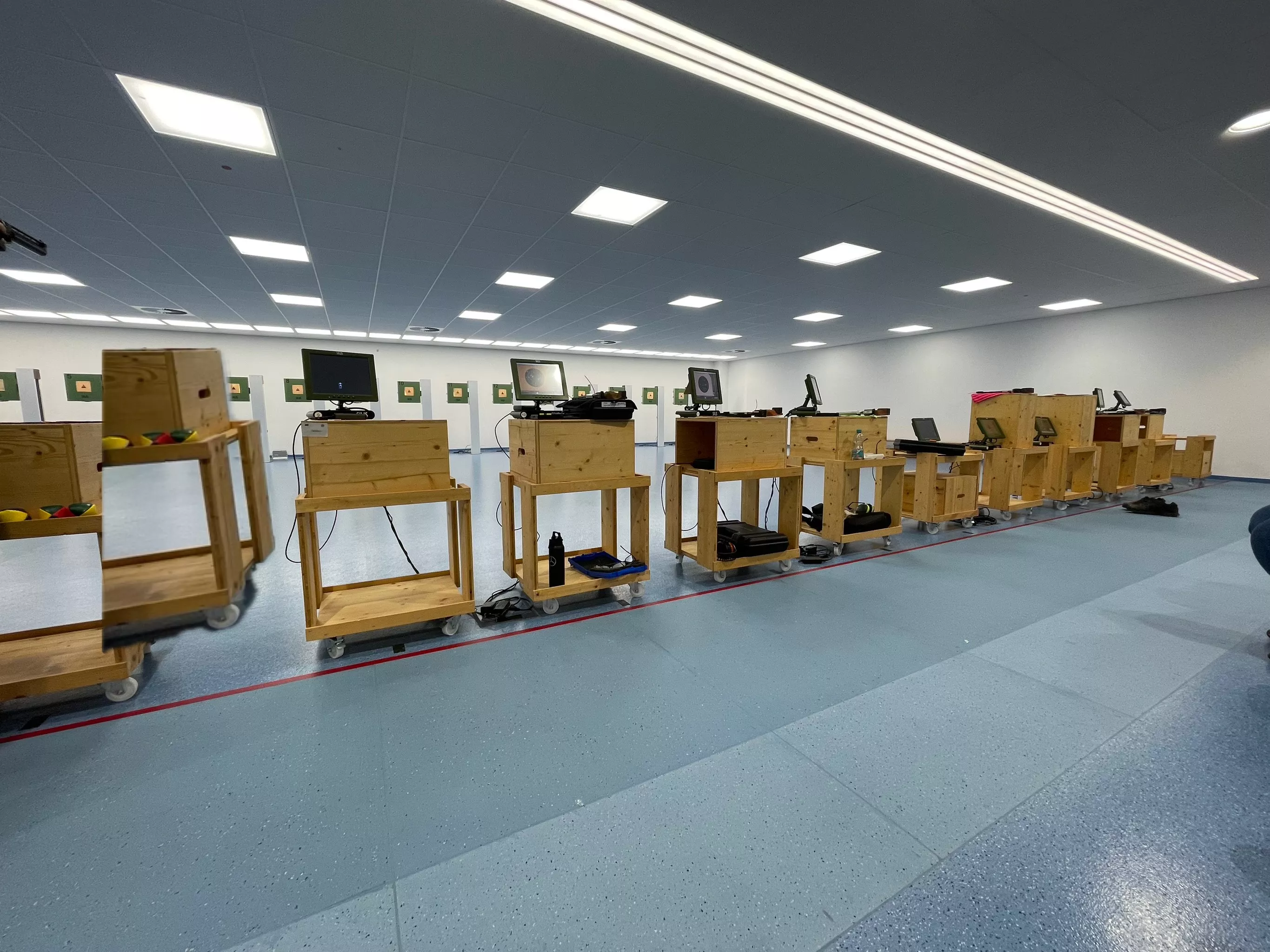

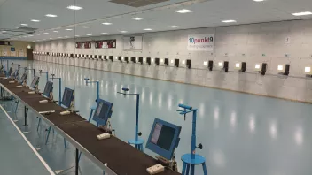

  • Ganz klar Einzeltische - damit kommen alle zurecht. In Wiesbaden im Bundesleistungszentrum gibt es genug Breitensportlehrgänge Auflage und da sind Einzeltische. Anbei ein Bild von dort
  • Beschreibe doch mal kurz den Ablauf, wenn Du dann als Auflageschütze während des Wettkampfes die Auflagenhöhe ein wenig verändern willst oder als LG-Schütze nach der ersten Serie eine kurze Pause machst und den Stand verläßt.....
    na sehr gerne:
    der schütze packt sich und sein Gewehr am Umkleideort aus. (das mag der Gastraum, oder auch die rückseitige Bank im Schießraum sein)
    Stellt sein Gewehr dann in die von den Schießstandrichtlinien vorgeschriebene Gewehrständer.
    Daraufhin stellt er sein Stativ auf und hängt / klemmt daran sein weiteres für ihn notwendiges Zubehör. (schüttelbox, handtuch, Winkelschleifer, what else)
    daraufhin kehrt er zurück zum eingangs erwähnten Gewehrständer um sich dort selbiges zu holen.
    Er legt auf, und schießt.
    Sind höheneinstellungen vorzunehmen, belässt der Schütze das Gewehr auf seinem Stativ, gemäß der SpO mit einer Hand gehalten,
    während er mit der anderen Hand den Klemmhebel löst und und dann mittels Rändelschraube auf der Gewindespindel die ihm gewünschte Höhe justiert.
    also alles machbar herr nachbar.
  • ...hört sich totaaal praktikabel an:amused:.....stellt sich nur noch die Frage, warum Du nicht statt der von den Schießstandrichtlinien vorgeschriebenen Gewehrständer die von den Schießstandrichtlinien vorgeschriebenen Ablagen beim Schützen (Ablagetische) nutzen willst....die müssen ja eh vor Ort sein....
