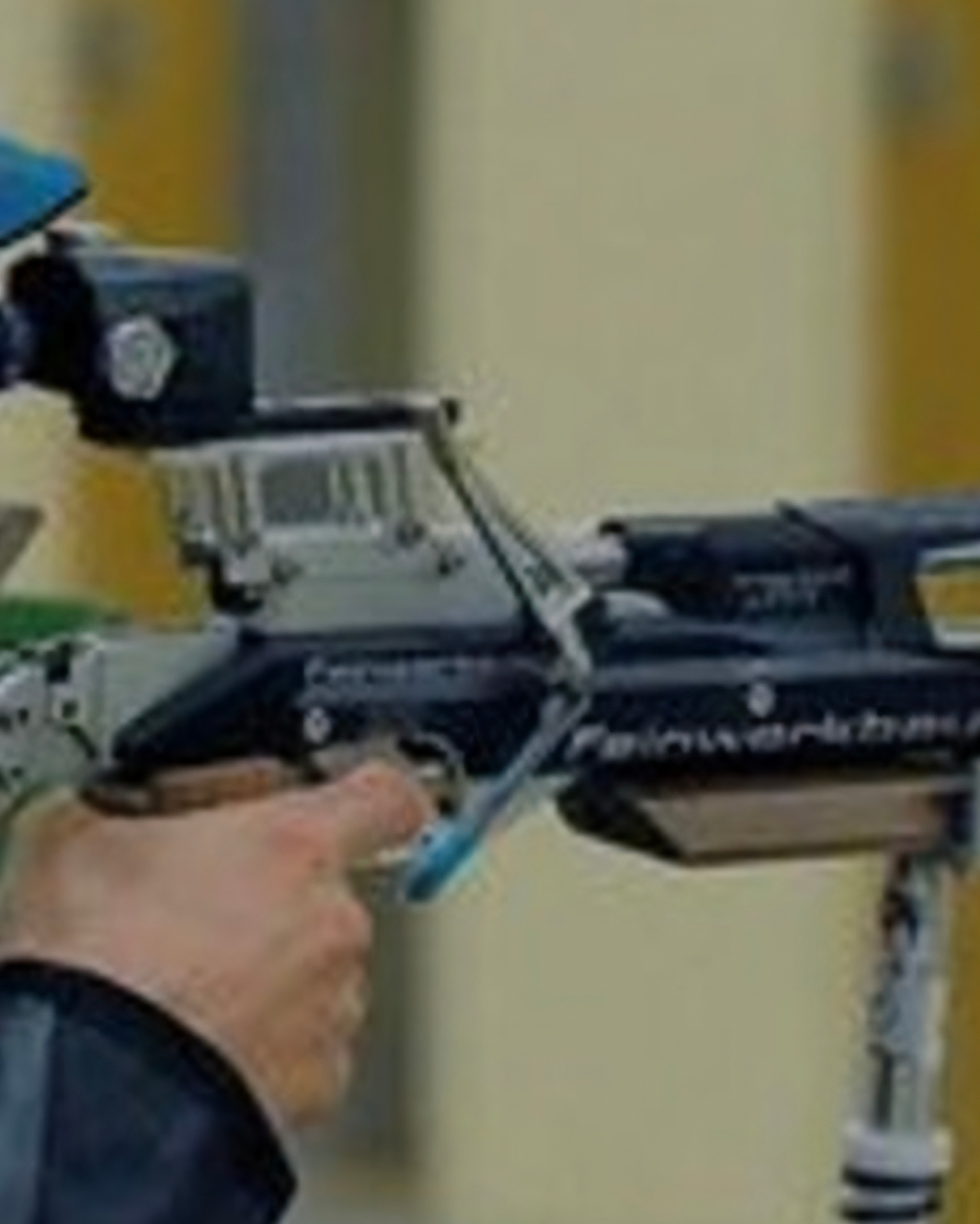

Ladehebel links- oder rechts?
  • Wenn FWB schon ein Video zum Wechsel des Ladehebels auf Youtube stellt, dann kann diesen Umbau auch jeder mit etwas handwerklichem Geschick und Verstand den Ladehebel umbauen.
    Beim 800er (nicht X oder W) könnte das schon etwas anders aussehen. Da muss man wohl erst das System aus dem Schaft nehmen, bevor man an die Feder kommt. Und beim zusammensetzen muss man auf die richtige Einsetz und - Drehrichtung der Feder achten. Das kürzere Ende kommt in das System und das längere Ende zum Spannhebel, da man sonst nicht mehr spannen kann und die Feder dort im Weg ist.
    Ich hätte da aber noch eine weitere interessante Frage zu: Kann man beim 800er den kompletten Spannhebel vom 800X/W verbauen? Passt das mit den Bohrungen oder unterscheidet sich dort der Systemaufbau? Anhand der Explosionszeichungen kann man das leider nicht so ganz erkennen.
    Ich bin mich nicht wirklich sicher, aber ich glaube nicht, dass du beim X das System ausbauen musst, aber es ist eine andere Feder dabei für den Umbau von rechts nach links.

  • hey, danke für eure Antworten. Den Griff gebe ich auch nicht aus der Hand, aber greife halt beim Spannen mit der Linken über den Lauf (geht bei der FWB ganz gut). Bin halt unsicher, ob ich gegebenenfalls durchs Spannen vorne was verschiebe, wenn der Hebel links ist und die Hand beim Spannen nicht aufliegt, wie sie es jetzt tut. Ein ganz klares "richtig oder falsch" gibt es offenbar nicht, mit vielen guten Ratschlägen in Tendenz links.
    Ist der Umbau wirklich so kompliziert - im Video Luftgewehr Modell 900 | Umbau des Spannhebels von rechts auf links sieht es eigentlich ganz einfach aus, kann man da viel falsch machen? (die andere Feder ist ja dabei) - wenn ihr es einen Fachmann machen lasst, mit all eurer Erfahrung, wird es ja einen Grund geben. Hat es einer bei FWB 800 oder 900 (in dem Punkt - glaube ich- gleich?) schon selber gemacht?
    Ja, habe den Umbau selbst durchgeführt. FWB900, funktioniert mit dem mitgelieferten "Bordwerkzeug".
    Sollte aber ein aufgeräumter Raum sein, wenn einem dabei mal die Feder verspringt... :)

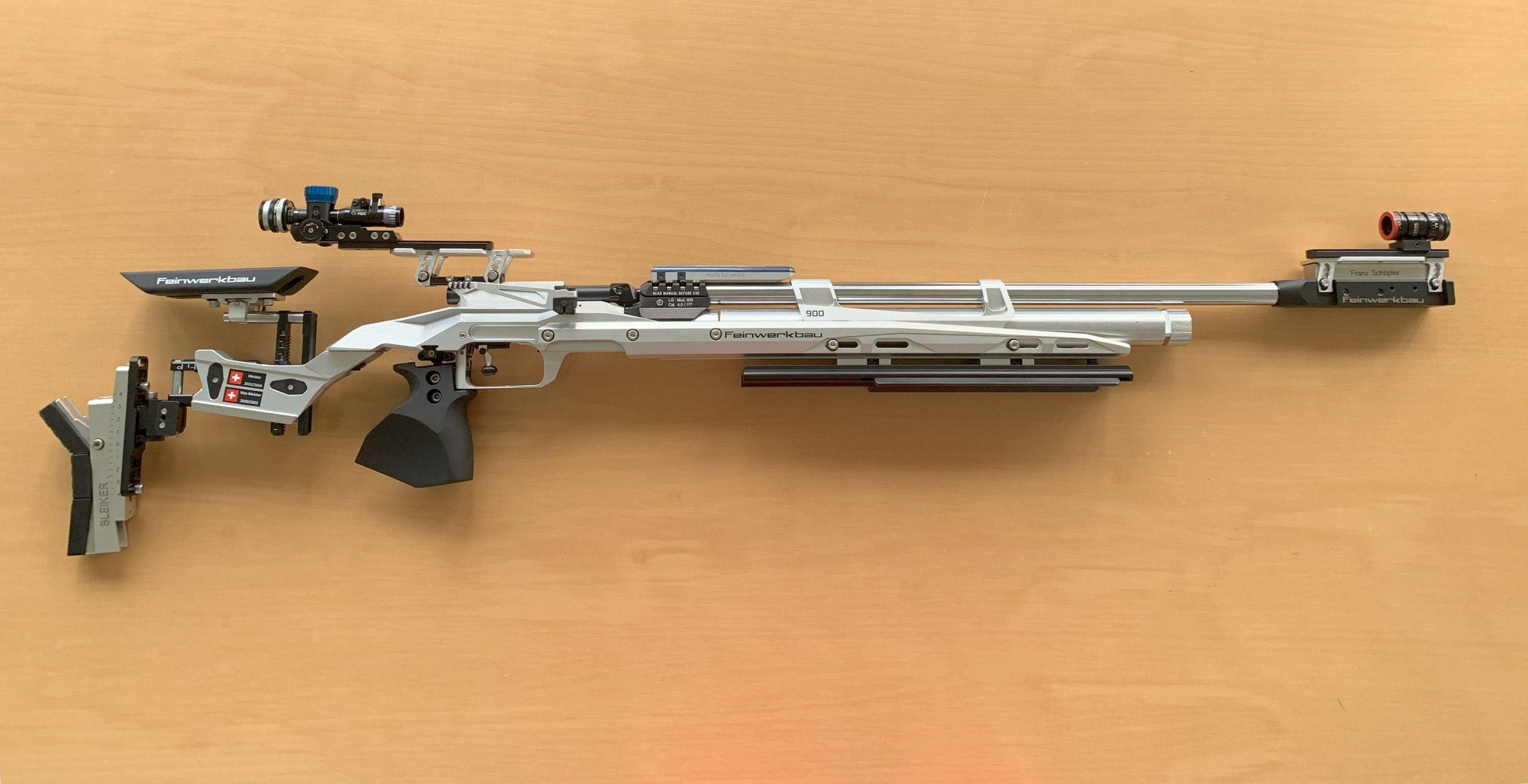

  • Ich habe ein FWB 800X Auflagegewehr. Obwohl ich selbst kein Feinmechaniker bin, aber keine 2 linken Hände habe, habe ich mich getraut, meinen Ladehebel von der rechten Seite auf die linke Seite selbst umzubauen. Das recht gute Video des FWB 900er war meine Grundlage.
    Vorweg gesagt: Man muss das System nicht ausbauen. Es war nicht besonders schwer und in 3 Minuten erledigt. Wichtigster und kniffligster Punkt den es zu beachten gilt, die beiliegende 2. Feder für die linke Seite verwenden und vorsichtig in einer Umdrehung vorspannen (sonst funktioniert der Ladevorgang nicht!). Das Video zeigt den genauen Vorgang dazu.
    Bei mir funktioniert es nun wie es soll.

  • Danke euch. Werde mich nächste Woche ranwagen, die Erfahrung von Kaminari macht mir Mut, und die, die sich das Video mal angesehen haben bestätigen ja auch den Eindruck, dass das sehr simple ist. Wenn ich das richtig sehe, scheint es bei anderen Modellen schwierig zu sein. Die Garantie betrifft das nicht, FWB wirbt ja damit, dass der Umbau einfach ist und die Anleitungsvideos würde jedes Gericht als „Do-it-yourself“-Freigabe werten. Mal ganz abgesehen davon, dass ich jetzt durch Kauf und zuvor Leihwaffe viel Kontakt mit diversen Mitarbeitern bei FWB hatte, die mir wie sehr feine Menschen vorgekommen sind. Ich bin mir sehr sicher, dass man mir dort im Zweifelsfalle helfen würde -auf Garantie- aber das Hin- und Herschicken würde ich natürlich in jedem Falle gerne vermeiden, daher ja hier meine Frage, wer es schon gemacht hat
