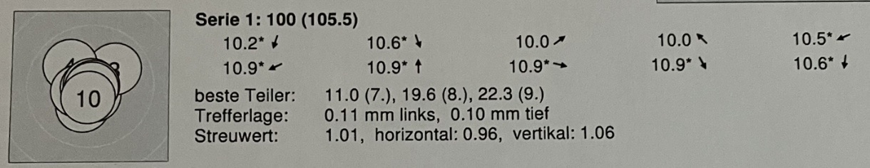

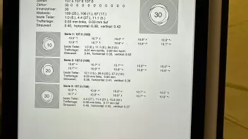

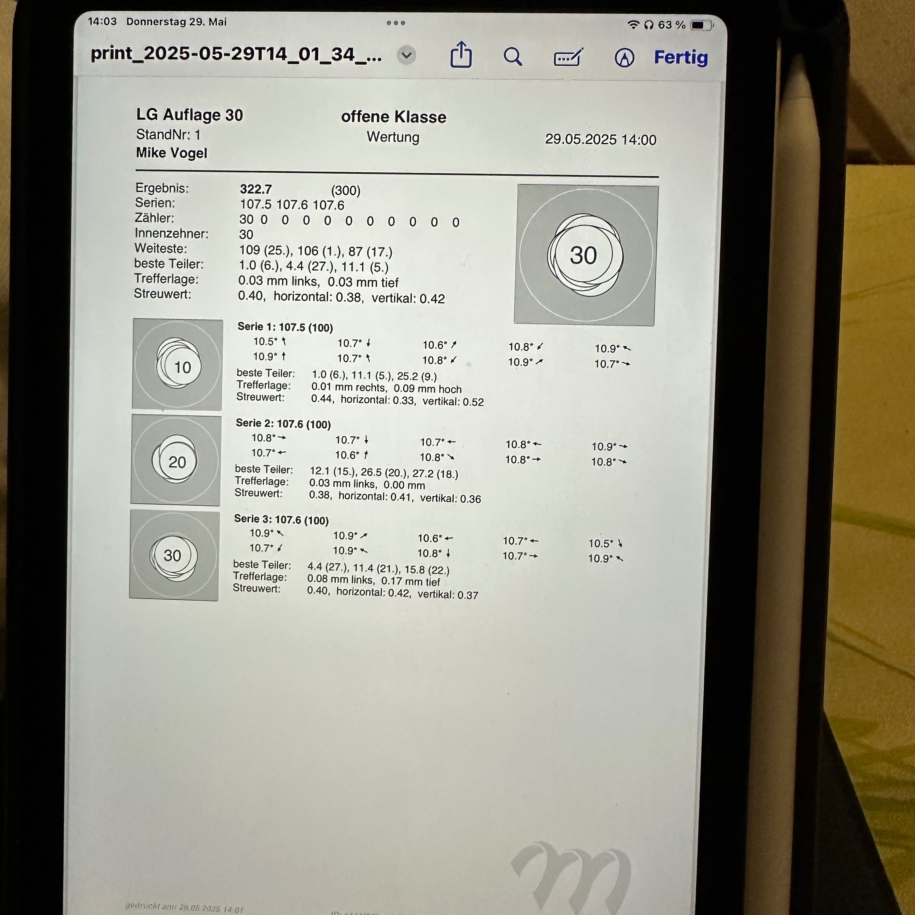

    Ich empfehle Allermann... war noch letzte Woche zum Munitest... ich konnte selber testen... bei mir ist es die China Murmel mit 4, 49mm Kopfmaß... davor war es RWS R10 mit 4,48mm Kopfmaß...

    Nein... wurde nicht... die V0 war noch auf die RWS 4,48 eingestellt... die kontrollieren ich allerdings auch regelmäßig bei meiner Waffenpflege... bei der eingestellten V0 war es ein Kopf an Kopf rennen zwischen den RWS und China Murmeln... China hatte gewonnen... weil sich in der RWS Charge 2 Ausreißer eingeschlichen hatten... da war China konstanter...
    Walther LG400 Holz Auflage
  • Nein... wurde nicht... die V0 war noch auf die RWS 4,48 eingestellt... die kontrollieren ich allerdings auch regelmäßig bei meiner Waffenpflege... bei der eingestellten V0 war es ein Kopf an Kopf rennen zwischen den RWS und China Murmeln... China hatte gewonnen... weil sich in der RWS Charge 2 Ausreißer eingeschlichen hatten... da war China konstanter...
    Genau das ist das Problem von der R10.
    Eine Streuung von 5,5 und dann kommen zwei Ausreißer.

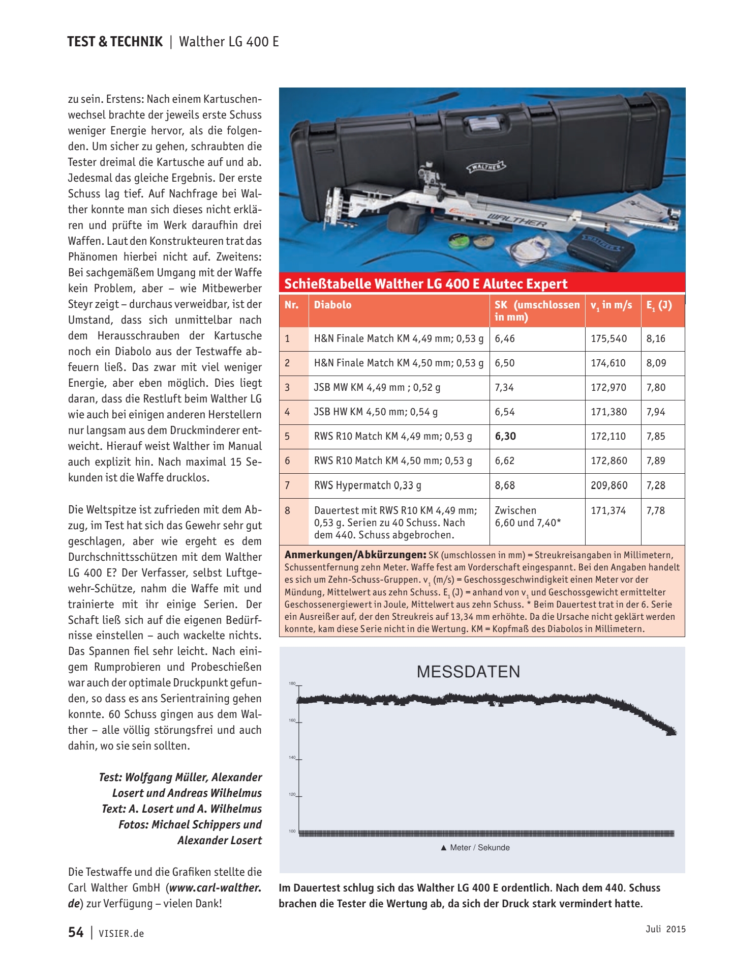

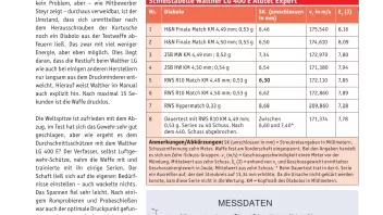

  • Für den ein oder anderen vielleicht Interessant... Dauertest LG400 mit verschiedenen Diabloherstellern... und Auswirkungen auf V0 obwohl gleiches Gewicht... 😉

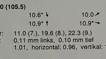

  • mit 10,2 starte ich fast immer 🤷🏻‍♂️, aber die zwei 10,0 passen einfach nicht, auch weil es sonst leicht tief geht und plötzlich hoch
