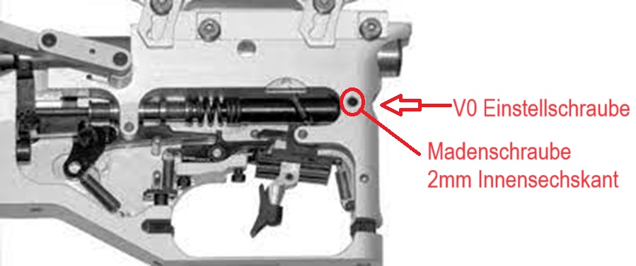

    Einstellen kann man es selber, aber immer an die 7,5J Grenze denken. ;)

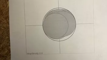

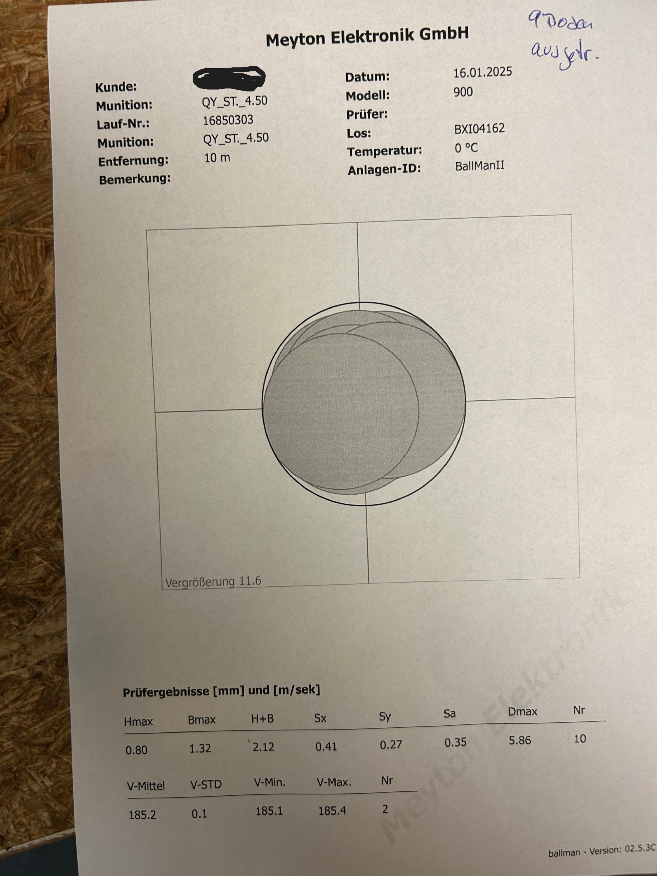

  • Der Test ist unabdingbar. Ansonsten ist das Geld für die R10 Match rausgeschmissenenes Geld.
    so sehe ich das auch,
    ohne Test bleib lieber bei den Chinesen, die gehen immer
    RWS R10 ist zwar besser, aber nur wenn du die richtige Losnummer findest
    FWB#700 Nimm unbedingt weiter die R10 (auch ohne Munitionstest)! Auch wenn die Möglichkeit von Geldverschwendung im Raum steht - für das leider unterschätzte Thema "Mental" ist das sehr wichtig das Du wenigstens dran glaubst das Du mit der R10 die beste Wahl getroffen hast.
    Und testen wirst Du sicher auch noch - bis dahin mach weiter so.
    Ich hab mal nen Jungschützen mit R10 ne RWS-Club-Dose hingestellt (mit den gleichen R10 drin) - er hat plötzlich schlechter geschossen - also rein Mental musst Du auch "wissen" das Du die richtige Munition hast 😉

    nicht wirklich, warst du schon mal bei RWS zum Test?
    wenn du da die falsche Losnummer erwischt, geht das voll nach hinten los.
    das geht bis 7,5mm
    bei RWS ist auch der richtige Durchmesser extrem ausschlaggebend.
    gerade bei FWB, da geht am besten die R 10 4,49
    Die Chinesen gehen im Test selten über 6,5mm

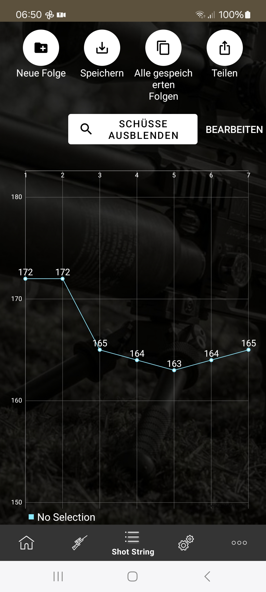

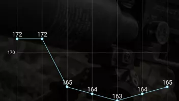

    172m/s ist gut. Abweichungen von ein bis zwei Meter/s sollten es maximal sein. Diese Angabe bezieht sich auf das LG. Kurz ist nicht immer gut!
