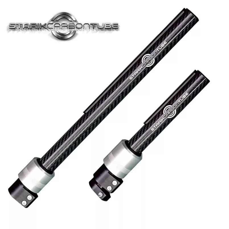

    Habe die kurze Starik auf meinem KK500E bin damit auch sehr zufrieden. Das einschießen der Muni ging relativ schnell, lässt sich gut reinigen.

    Ich schiesse LG und KK mit der Starik Carbon-Tube. Im KK habe ich die 32 cm Tube montiert. Ist extrem leicht, hat eine hohe Steifigkeit und durch die Regulierung der Schwingungen (Vibrationsdämpfung) kann es eine markante Verbesserung der Schussleistung ergeben, aber natürlich nur wenn man damit die Munition in einem Fachgeschäft mit Kenntnissen mit dem Umgang dieser Tube einschiesst.

    Besser treffen ist relativ. Ich habe mit der Starik den Schusskreis von 13,2 auf 12,4 verringert. Das ist mE eine ganze Menge.

    Schau doch mal bei Starik direkt auf der Website, da gibt es meines Erachtens mehr verschiedene Durchmesser als beim Armin auf der Website.
