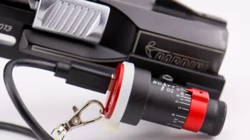

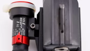

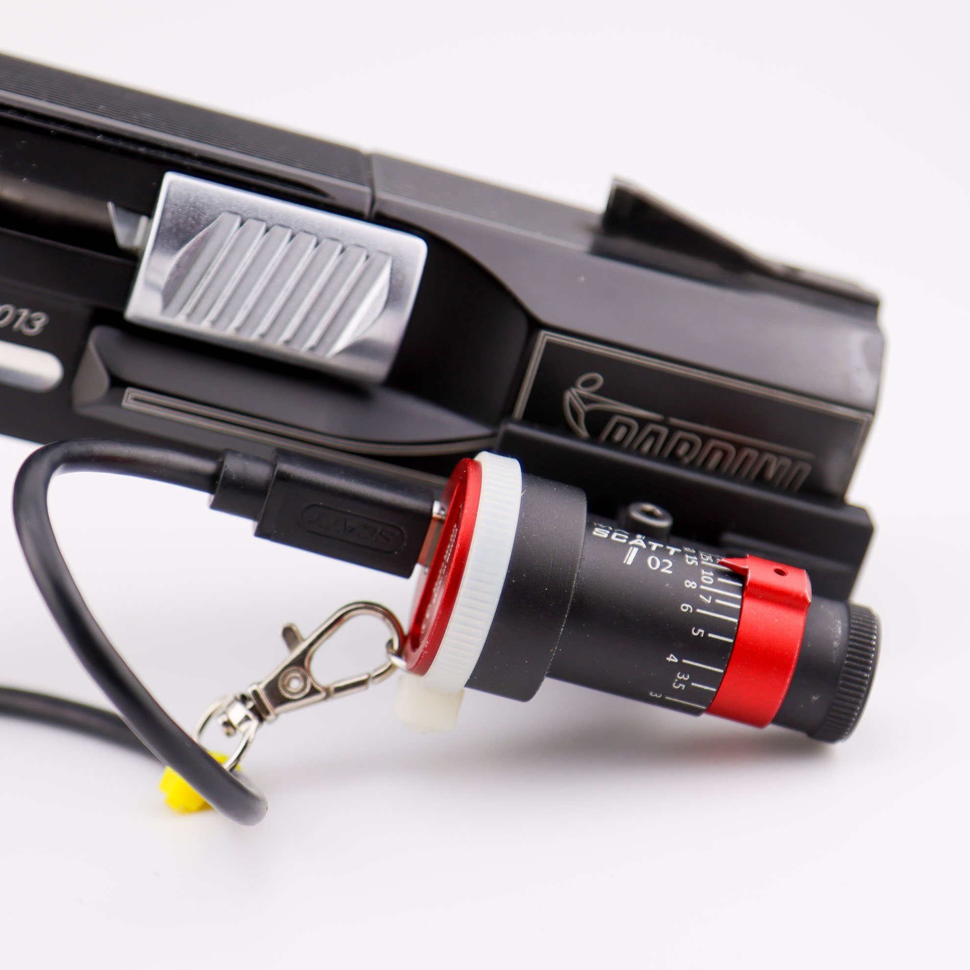

    Mein Adapter hat das Problem nicht, da er auf die rechte Scheibe neben der Zielscheibe (75cm Abstand von Scheibenmitte zu Scheibenmitte) ausgerichtet ist. Die Scheibe auf die geschossen wird, ist unabhängig von der Scheibe auf der gemessen wird. Daher geht neben Duell auch Training auf Technikscheiben oder weiße Scheibe.

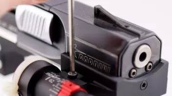

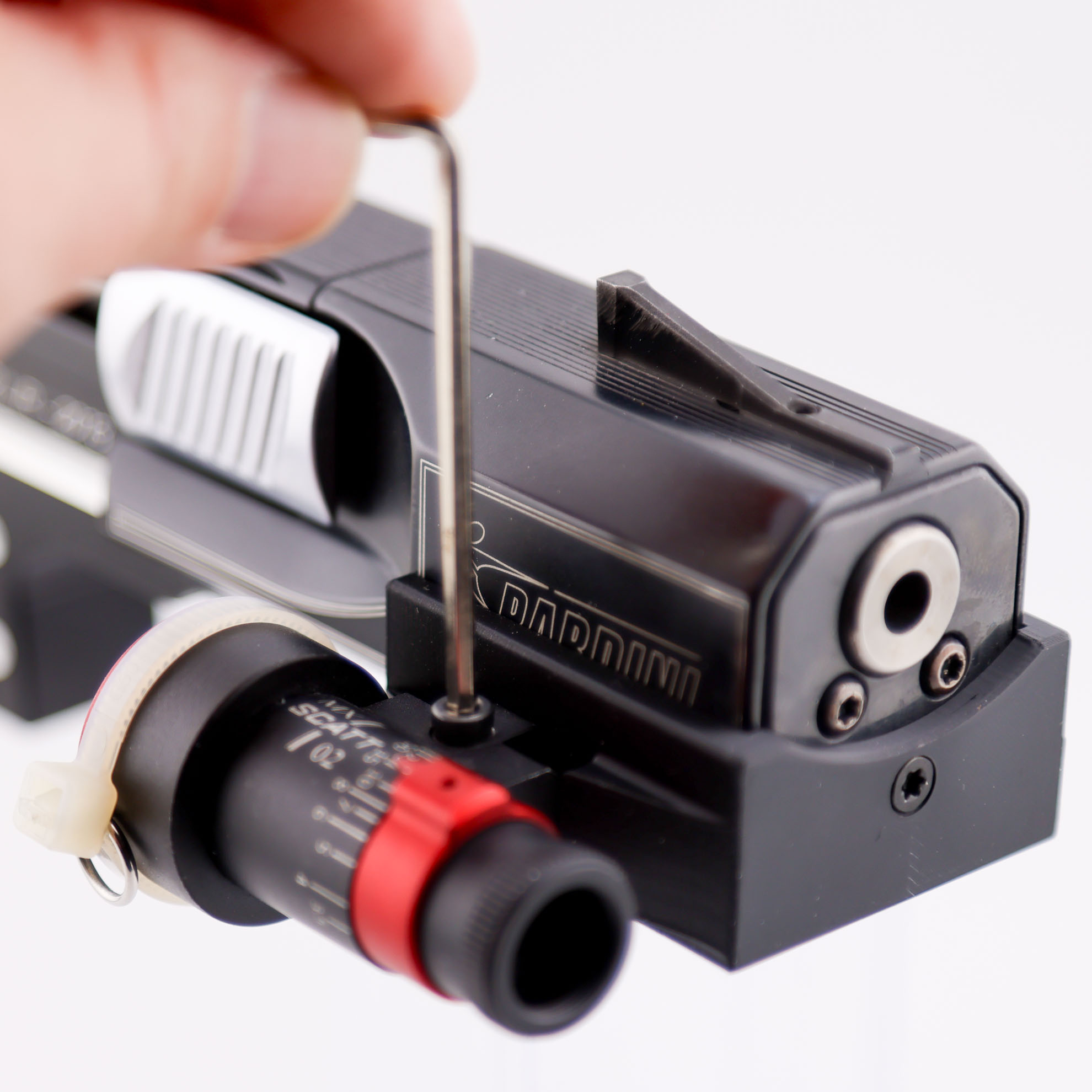

    Meine ersten Modelle hatten die Scattaufnahme noch unten drunter. Das funktioniert zwar, hat sich aber in Handhabung durch die Sportler nicht optimal bewährt. Daher jetzt die Aufnahme auf der rechten Seite. Die Waffe kann trotz des montierten Scatt-Systems aufgesetzt werden.
    Zur Montage habe ich die Idee von Pardini aufgegriffen. Pardini tauscht für die Montage ihres Adapters die Laufmantelschraube aus und ersetzt sie durch eine Version mit einem M3-Gewinde im Schraubenkopf. So lässt sich der Adapter schnell ohne großen Umbau an- und abbauen.
