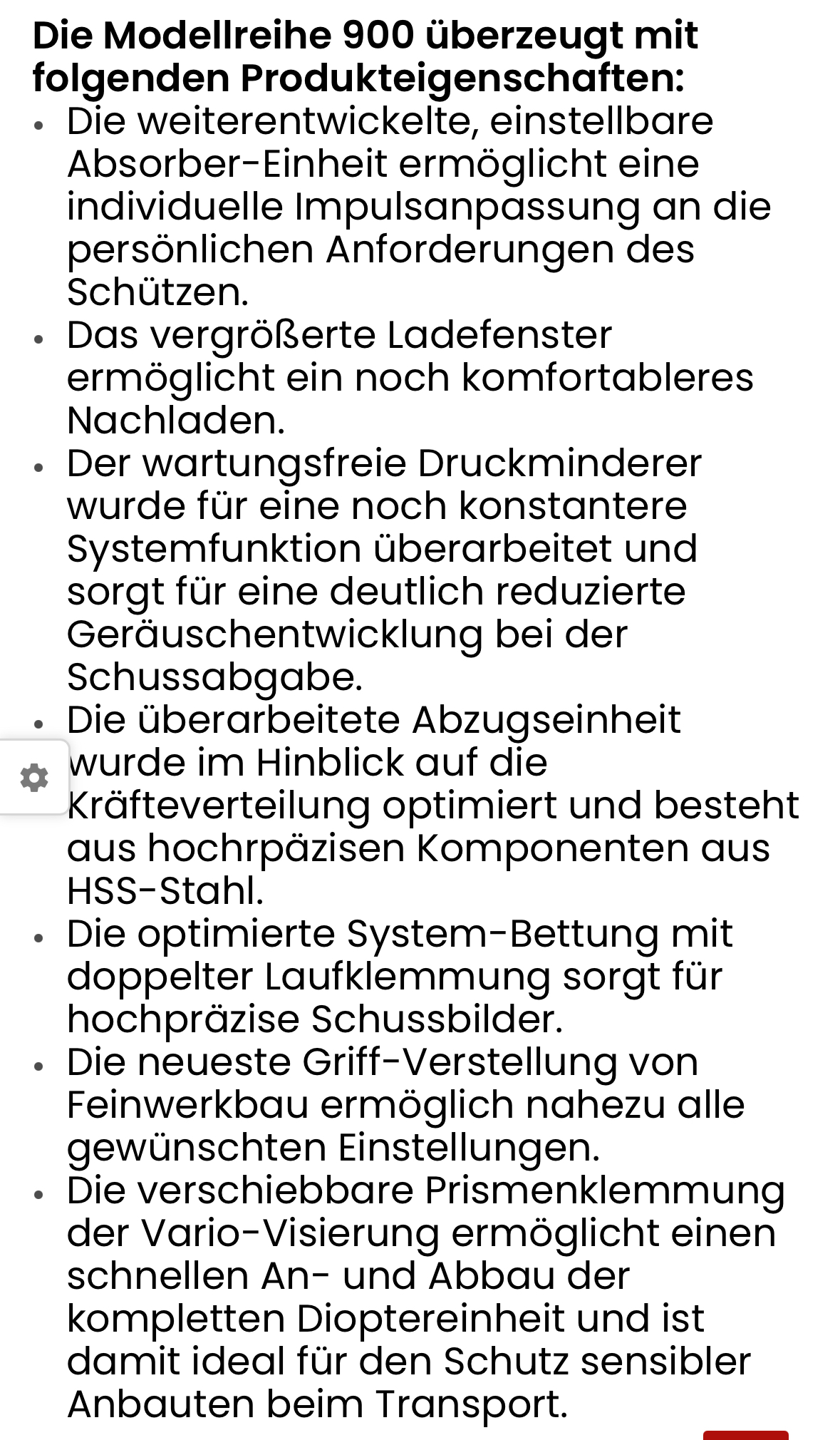

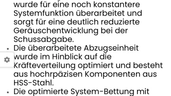

  • Hier ein Screenshot zum 900er von RB Shooting, da sind die Änderungen etwas zusammengefasst.
    Du müsstest hier einmal im Forum zu folgenden Themen suchen: Absorber und Auflage beim 900er. Es gibt hier viele Beiträge, die den Absorber beim 800er betreffen. Es gibt auch ein Thema zum 900er, bei dem herausgekommen ist, dass man hier bei Auflage den Untergriff bevorzugen solle und nicht die Hand von oben auf den Lauf zu legen, da das System beim 900er anders eingebettet ist, als beim 800er.
  • Dankeschön, da werde ich mich mal zum Absorber schlau machen. Also sehe ich das richtig, dass es hauptsächlich ein besseres "Schussgeräusch" ist? Alle anderen Beschreibungspunkte stehen ja so schon auch bei den 800ern - und "Otto-Normalschütze" wird den Unterschied wohl nie erfahren?
