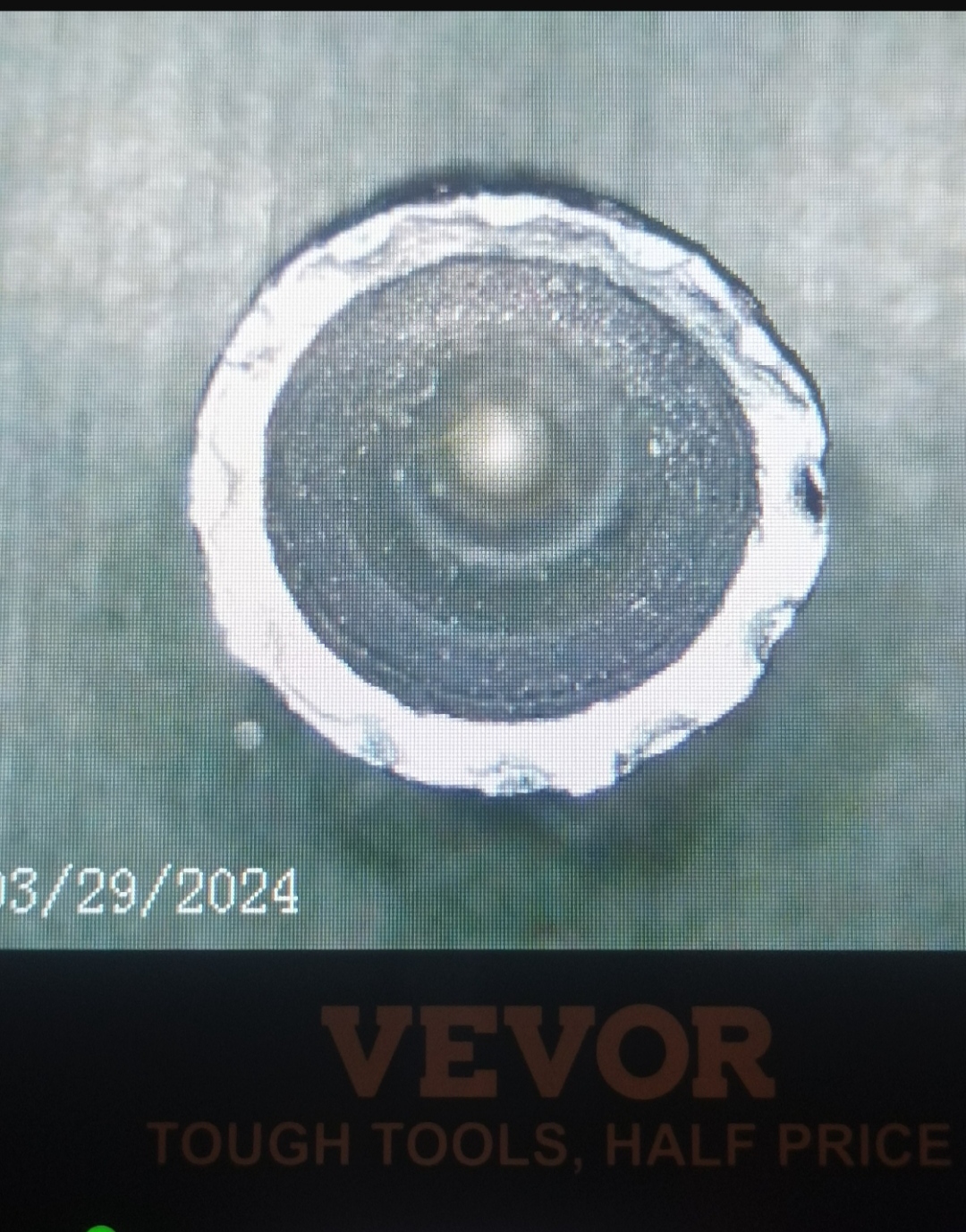

  • deutliche Spuren hatte ich ja vermutet
    bin nur etwas über die Anzahl überrascht, weil demnach sind es ja scheinbar 12 Felder im Lauf 😳😳😳

    Es wurde ja hier im Forum schon mal angesprochen, (wo ich unter dem Mikroskop nach Schäden gesucht habe) , was der Lauf mit dem Diabolo macht.
    Das hatte ich so nicht geglaubt, aber da lag ich falsch.🤔

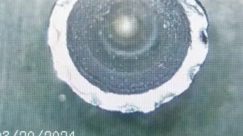

  • Das ist der deformierte Kelch.
    ein ganz normaler vorgang, dass sich hier die züge abdrücken und das material nach hinten verdrängen. der Kelch hat 4,7mm und wird durch ein 4,5mm großes loch gedrückt.
    deshalb finde ich es immer lustig, wenn leute vom Kopfmaß +/- 1/100mm reden und schwören :)
    bis das diabolo dann durch den choke ist, hat es nochmal 5/100mm abgenommen
  • aber niemals erzeugt das Wasser solche Spuren im Kelch des Diabolo;
    die können nur vom Lauf kommen
    im Wasser würde sich maximal der Kopf verformen, vermutlich etwas „aufpilzen“

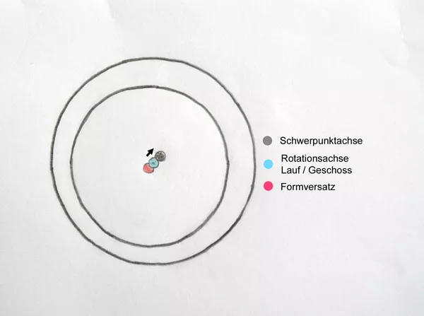

  • Die Berechnung von Bruno Bruckner ist komplett unrealistisch. Wie man aus der Physik weiß dreht sich ein Rotationskörper immer um seinen Rotationsschwerpunkt. Egal wie viele Umdrehungen das Diabolo auf seinem Weg zur Scheibe macht.
    Außerdem streut ein Diabolo radial um das anvisierte Ziel. Zu Gunsten oder Ungunsten des Schützen.
    Nunja ich möchte die vereinfachte Berechnung vom Bruno Brukner nicht unbedingt in Frage stellen. So könnte sie zumindest näherungsweise oder zum einfacheren Verständnis in Betracht gezogen werden.
    Lutz Möller beschreibt in seinen Abhandlungen eine andere Betrachtungsweise:
    Befindet sich das Geschoss im Lauf so sind Lauf und Geschossachse deckungsgleich.
    Ein rotationssymmetrisches Geschoss fliegt erstmal die vorgegebene Richtung weiter.
    Bei einem Geschoss mit verlagertem Schwerpunkt wechselt das Geschoss (beim verlassen an der Mündung) auf die Schwerpunktachse und fliegt in dessen Richtung weiter.
    RexCramer vielleicht sind wir uns jetzt ein Stück näher.;)
    Ich denke die Unwucht (und Unförmigkeit) eines Geschosses spielt bezüglich der Trefferlage eine wichtige Rolle. Wie stark und in welche Richtung bleibt dann Glückssache.
