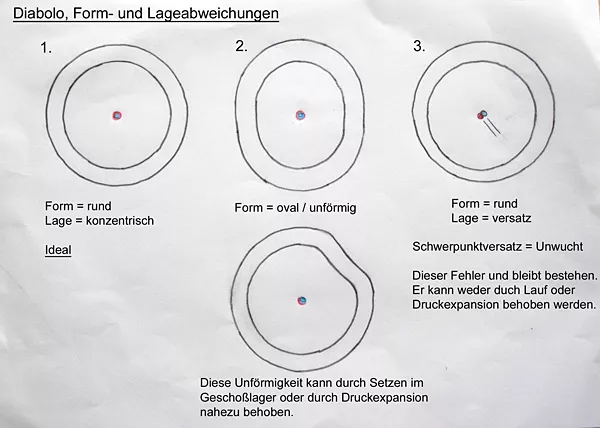

    Bei Gewichts- oder Druckunterschieden ist die Trefferlage entweder höher oder tiefer. Es gibt physikalisch keinen Grund warum die Trefferlage bei Gewichts- oder Druckunterschieden nach rechts oder links abweichen sollte.
    Form- und Lageabweichungen des Diabolos zu seiner Symmetrieachse (Unwuchten und Asymmetrien) wie z.B. exzentrische Kelche oder Kopfplatten kann ein Lauf nicht beheben. Diese bleiben von der Herstellung, auf dem Weg, bis zum Ziel Bestandteil des Diabolos. Der Lauf bleibt immer der gleiche, das Diabolos ist bei jedem Schuß ein anderes. Wo kommen dann wohl die Ausreißer her?

    Nunja, bei Lupi Freihand und auch bei Lupi Auflage mit einem 10tel-Ring Abstand von 0,8mm (da gebe ich Dir recht) mag das Ausrollen nicht wirklich einen Sinn machen.
    Ein Augenmerk auf die äusserer Quallität der Diabolos scheint sich aber immer zu lohnen. Leider können die Fehler unterschiedlich in ihrer Art und so auch in ihrer Auswirkung sein. Und leider lassen sich nicht alle Fehler durch Wiegen, Messen und Betrachten erfassen und in ihrer Auswirkung zuordnen.
    Ab hier finde ich die Möglichkeit des Ausrollens interessant. Es offenbart einen Fehler der gegenüber allen anderen Prüfmethoden im Verborgenen bleibt.
    Bruno Bruckner beschreibt in einem Kapitel seines Buches die Auswirkung kleinster Axialer-Masseversätze beim Diabolo auf die zu erwartende Trefferabweichung.
    Er bedient sich (Vereinfacht) folgender Berechnung:
    Diabolo mit axialem Masseversatz z.B. 0,05mm, Drall 400mm, Entfernung 10000mm.
    10000mm / 400mm = 25 Geschoßumdrehungen bis zum Ziel
    25Umdr. x 0,05mm/Umdr. = 1,25mm Trefferabweichung
    Dies entspricht 5 10tel Ringe. Womit sich unterschiedliche Streukreise, Ausreisser oder Qualitäten der unterschiedlichsten Lose erklären könnten.
