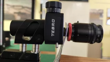

    ein Schützenbruder hat sich ein fast ladenneues Tesro Gewehr gekauft.
    Ganz tolles Teil, aber das Diopter macht Probleme.
    Alles was man in das Diopter dreht wird schief.
    Am Gewinde liegt es nicht - es ist der Block im Diopter, wo das Gewinde drin ist.
    Bei FWB kenne ich das Problem, da läßt es sich sehr einfach beheben, da ist nur eins der Federbleche rausgesprungen.
    diese Bleche hat Tesro aber nicht, das hat nur eine Feder.
    Ich habe mit diesem Diopter geschossen. es ist sehr feinfühlig und absolut präzise
    Aber halt nur schief und die Iris knickt nach unten ab (siehe Bild)
    Was kann dass sein - bevor ich es aufschraube, benötige ich mal eure Erfahrungen, ob dass schon mal bei euch vorkam.
    Wir mußten aus Behelfsgründen eine U-Scheibe drunter packen, damit der Korntunnel mittig ins Diopter kommt.
    mfg. Ronny

  • Die Feder ist leicht gängig und drückt gleichmäßig gegen den Block. Der aber schief im Diopter sitzt.
    Nee, zu schwer ist da nichts

    Genau, der Stift ist die Führung der Feder.
    Die Frage ist ja nur die, warum ist der Gewindeblock schief im Diopter.
    Wahrscheinlich gibt es da auch eine Führung und der Block ist rausgesprungen.
