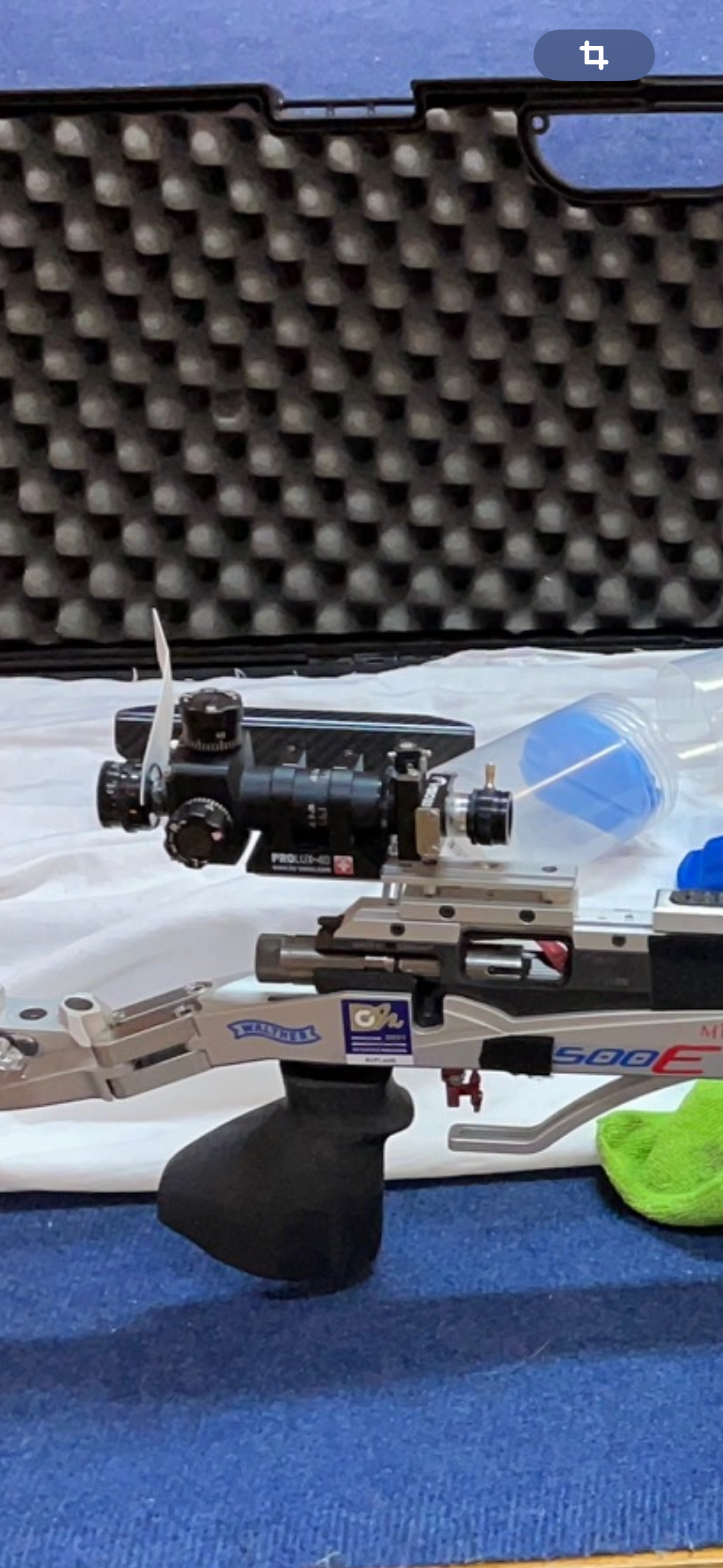

    Einen Diopter brauche ich auch noch. Bestellt habe ich mir das Spy BR. Hat aber eine Wartezeit von 4-6 Monaten. Bin am überlegen ob ich mir den Diopter PRO LUX 40 und dazu gleich das VISIO15 – Zentriereinheit zusammen kaufe.
    Ist das VISIO15 sowas wie ein Duplex ???

  • Ist das VISIO15 sowas wie ein Duplex ???
    Ja ist es. Da musst du aber noch ein Insert drauf machen s. Bild. Ob du die dublex-Iris brauchst??? Ich habe es 3 Jahre auf dem KK geschossen. Würde aber das BR und Dublex nehmen. Schiesse ich jetzt auf 100m. Auf meinem LG sowieso.
