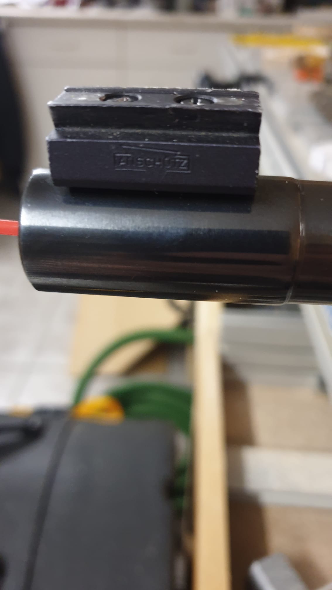

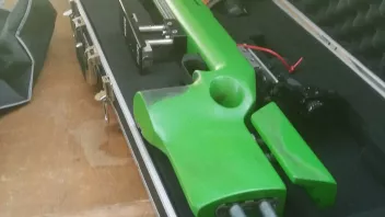

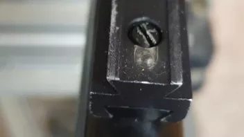

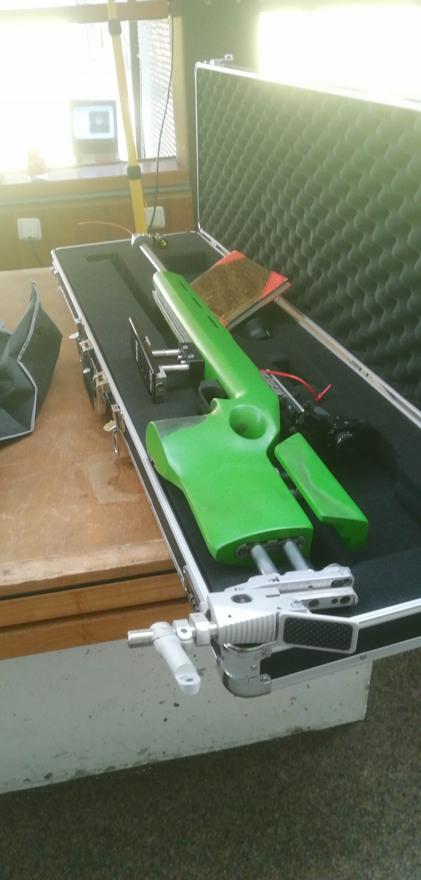

  • Nochmal zum besseren Verständnis. Hier ein Bild vom Laufende mit dem aufgesetzten Prismenblock. Im anderen Bild eine Komplettansicht meines KK Gewehres. Ich schieße mit einem Anschütz Lochschaft verschiedene KK Disziplinen wie Liegend und Dreistellung. Ein neuer Aluschaft ist unabhängig von der Laufverlängerung geplant. Der Lauf hat eine sehr gute Schussleistung. Ich schieße auch mit eingeschossener Munition. Sonst würde ich ja den Lauf nicht behalten wollen.
  • Es sind zumindest zwei Schlitzschrauben angedeutet. Habe auch schon versucht diese zu lösen. Laut Anschütz ist diese Verbindung dennoch zusätzlich verlötet.
  • Und warum bekomme ich die Schrauben beim besten Willen nicht gelöst? Ich hatte das doch auch Anschütz schon gefragt und die meinten es sei noch zusätzlich verlötet. Hast du vielleicht Königstiger ein Bild von dem gelösten Prismenblock?
    Vlt sind die Schrauben zusätzlich mit Loctite verklebt?!. Dann bekommt man sie mich einem Föhn locker.

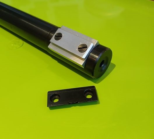

    Kann ich Dir heute Abend mal schicken. Ich glaube bei mir wurde der Block damals erwärmt/heiß gemacht, damit er entfernt werden konnte.
    ich unterstelle einfach mal weil du nicht das nötige Werkzeug dazu hast, geh doch damit einfach zum Büchsenmacher das dauert max 5 Minuten bis die drausen sind.
    ich habe meine selbst raus gemacht, exakt passende klinge in den Schlitz, 2 Schläge mit dem Hammer oben drauf und dann mit viel Anpressdruck links herum raus drehen, das wars schon
    wird sie durch nicht passendes Werkzeug vermurkst dann hilft nur Kopf abbohren und den Rest mit der Zange raus drehen :)
    Bei mir waren die nicht übermäßig fest. Eine Verklebung konnte ich nicht feststellen.
    Wichtig ist allerdings ein stabiler und vor allem passender Schraubendreher.
  • ich unterstelle einfach mal weil du nicht das nötige Werkzeug dazu hast, geh doch damit einfach zum Büchsenmacher das dauert max 5 Minuten bis die drausen sind.
    Ein Werkzeugmacher alter Schule oder ein etwas besserer Schlosser sollte das auch unfallfrei hinbekommen.
    Passendes, gutes Werkzeug ist hier der Schlüssel zum Erfolg und der gute alte Tipp von fsbholgermit ein, zwei trockenen Schlägen auf den Kopf kann hier Wunder wirken.

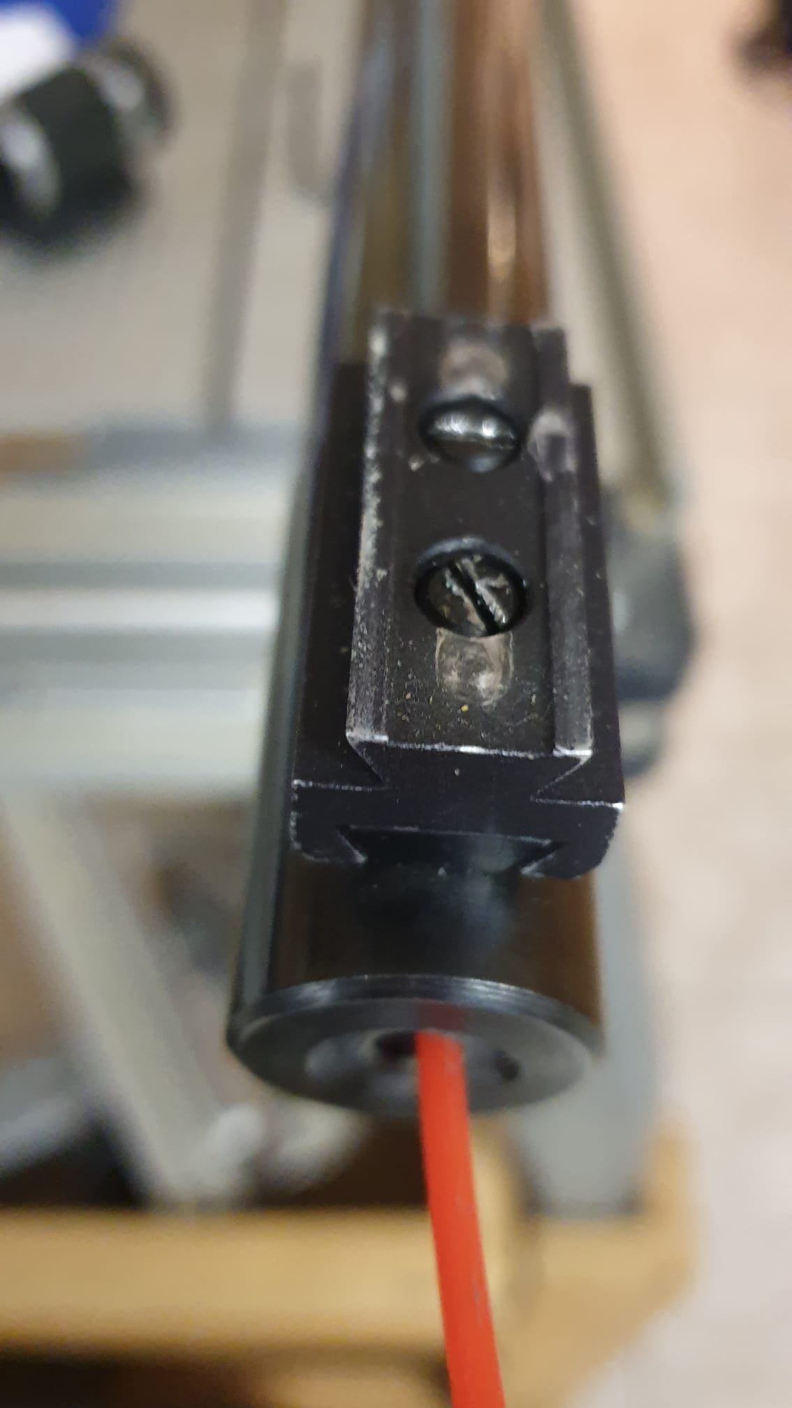

  • huehnie hier einmal Fotos einer Match 54 aus meiner Familie, in diesem Fall handelt es sich um ein Exemplar aus dem Jahr 1980. In diesem Fall hat der Lauf eine Visierlinienerhöhung montiert, eine der beiden Schrauben lässt sich problemlos lösen, die der Mündung näher liegende nicht, zumindest traue ich mich gerade auf die Schnelle nicht sie noch weiter zu drehen da sie sehr fest wirkt / ist, ggf. hilft da auch Temperatur oder WD40.
    Um was für ein Baujahr handelt es sich bei deiner Waffe? Sie wirken sehr ähnlich meiner Meinung nach.
