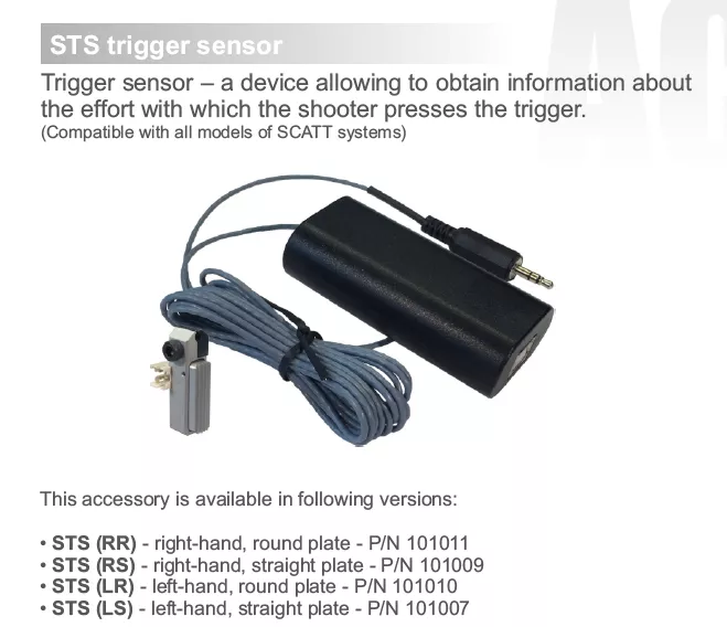

    weiß jemand, ob man an das Scatt MX-02 den Abzugssensor anschließen kann? Und mit welcher Software (Basic/Expert/Professional) das klappt?
    Im Handbuch ist er als Zubehör aufgeführt, das ist aber auch der einzige Verweis darauf.

  • Mit der STS Version sollte das mit allen Sensoren klappen, da der Triggersensor da über eine eigene Interfacebox per USB dann ans Laptop angeschlossen wird, parallel z.B. zur MX-02.
    Confirmed durch den SCATT Produktkatalog 2017 den ich hier noch rumliegen habe:
    In der Anleitung vom Trigger & Pulse Sensor wird die Integration in SCATT Professional gezeigt. Unklar, ob das mit der Expert auch funktioniert.
