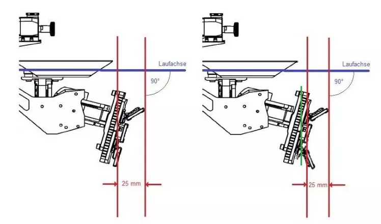

    Habe heute auch mit der neuen Einstellung trainiert. Verspüre keinen Unterschied. Habe für die 25mm lediglich den oberen Kappenflügel etwas senkrechter gestellt. Passt!

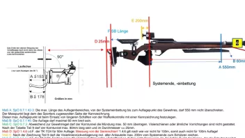

    Die neue Regel sagt: 6. Hinterschaftgewichte / Schaftbacken dürfen nicht länger sein als der tiefste Punkt der Kappe, der die Schulter berührt. (siehe Zeichnung)
    Das mag in der Praxis für den „stehend frei“ Anschlag passen, im Auflagebereich definitiv nicht! Zum einen berührt die Schaftkappe dort meist nicht die Schulter, sondern den Brustbereich neben der Schulter und zum anderen würde eine Umsetzung dazu führen, dass rein physiologisch der Kopf nach vorn gestreckt werden muss, da die Schaftbacke im Verhältnis zur Schaftkappe zu weit vorn ist. Das kann doch so nicht gewollt sein.
    Die Hersteller von Auflage-Gewehren bauen diese doch auch nicht ohne Grund so.

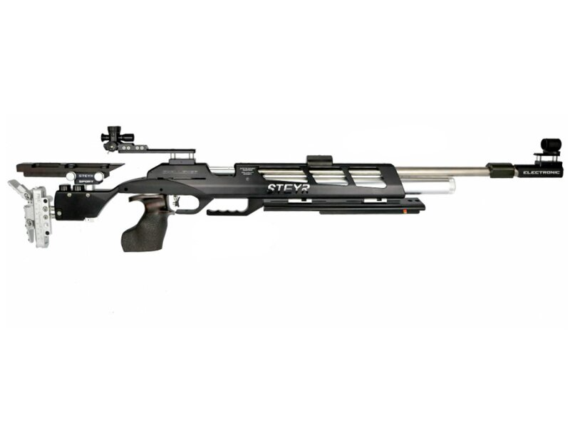

    Beispielbild:
    Hier ist die Schaftbacke (spezielle Auflageversion) deutlich hinter dem tiefsten Punkt der Schaftkapppe, was auch genau so beim Auflageschießen gebraucht wird.
    Die von den meisten Auflageschützen benötigte Schrägstellung der Schaftkappe verstärkt diesen Effekt noch. Der Brustmuskel ist eben deutlich weiter vorn als die Schulter und verläuft auch nicht gerade nach unten, sondern schräg.
    Um eine aufrechte und gerade Kopfhaltung zu gewährleisten, so wie es auch das Technikleitbild in der Lehrmappe SenTra des DSB vorsieht, ist diese Regel - mit Verlaub – absoluter Quatsch und völlig konträr zu den offiziellen Lehrinhalten.

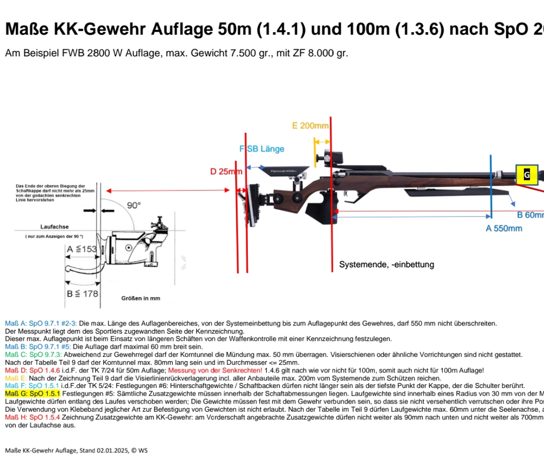

  • Die 1.4.6 gilt erstmal grundsätzlich für alle KK-Disziplinen, wie z.B. 1.30, 1.35, 1.40, 1.60, 1.80 und die KK-Auflage-Disziplinen. Dann folgte der Hinweis, dass das Maß 25 mm nicht für Zimmerstutzen (also 1.30), nicht für 100 m (also 1.35) und nicht für die Auflagedisziplinen gilt. Nun wurde durch die TK diese Ausnahme für die Auflagedisziplinen aufgehoben. Damit gilt das Maß 25 mm also für die Auflagedisziplinen. Lediglich für die 1.30 und die 1.35 gilt das Maß auch weiterhin nicht.
    Das ist wohl die richtigere Interpretation, sieht auch mein LSpL so. Trotzdem hat er meine diesbezügliche Anfrage (Inhalt vgl. #10) an den BSpL weitergeleitet.
