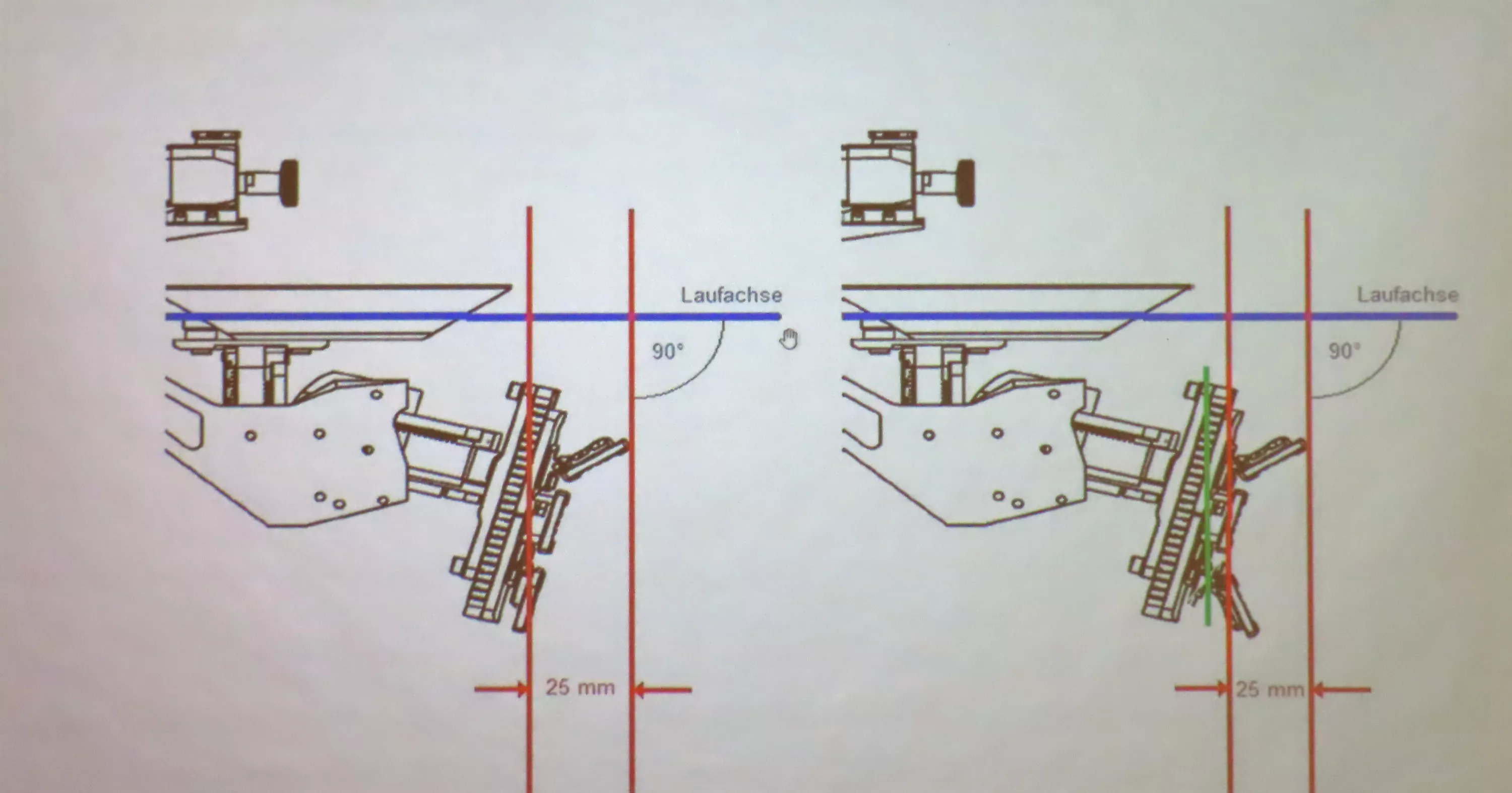

  • Wie schon mehrfach mitgeteilt, wird das nochmal Thema in zwei Wochen in TK und Sportausschuss sein. Wobei es da aber sicherlich nur um die Darstellung der Regel in der Sportordnung gehen wird, nicht um die Regel an sich.'
    Mehr als eine zeichnerische Darstellung habe ich auch nicht erwartet. 👍

  • Und wenn Otmar (wer?) dies so sieht, istes ebenso falsch! Da dies ein reine zusätzliche Interpretation einer Abbildung ist und hier die 25 mm eben nicht und niemals eingehalten werden!
    Mensch Holger 😉
    Otmar seine kleine Mail, bringt alles genau auf den Punkt.
    Schade dass diese Mail etwas spät kommt, da hätten wir uns die ganze Diskussion hier sparen können.
  • Eben nicht, den Otmar (Martin?) macht eine Aussage, die in der SpO nicht für dien Zweck gedacht ist. Dann sollen sie halt eine exkate Formulierung - wie auch immer geartet - veröffentlichen. Denn auch er interpretiert in die Zeichung was hinein, die aber dann den eigene Aussagen (25 mm nach Maßstab) nicht standhalten kann, verflixt noch mal!
  • Warum ist es zuviel verlangt, folgendes z.B. so zu formulieren, wenn man unterstellt, das für KK-Auflage der 1.4.6 gilt:
    1.4.8 Schaftkappe LG Auflage
    Neben den Regelungen des 1.4.7 und 1.5.4 gilt:
    Das Ende der oberen Biegung der Schaftkappe darf nicht mehr als
    25 mm zur gedachten Senkrechten Linie hervorstehen.
    Siehe Abbildung.
  • Und wenn Otmar (wer?) dies so sieht, ist es ebenso falsch!
    Otmar Martin, unser Bundessportleiter. Warum ist es falsch? Steht bei 1.4.6 'Gilt nur für KK'? Nein, daher ist es allgemeingültig, wenn es nicht anderswo geändert wird. Selbst wenn das mal so war, ist es nun nicht mehr so, ich lese es auf jeden Fall nicht mehr.
    Die von ihm beigefügte Abbildung kann ich leider nicht einstellen, da die Rechte noch nicht geklärt waren oder sind. In der neuen Abbildung wird es deutlich weniger Interpretationsspielraum geben.

    Hier wird doch nur noch Stimmung über einzelne Sätze oder Satzteile gemacht. Es geht um den Kontext - Schaftkappe nicht auf die Schulter legen, darum für alle die 25mm. Wer es Schaft sich eine Hakenkappe zu montieren, die Gleichzeitig das Bogenmaß von 20mm einzuhalten - bitte, es sei ihm vergönnt. Ich denke aber, dass der Schütze dann eher in einem Puppenhaus wohnt, da ausgewachsenen Menschen die 20mm Bogenmaß nicht genügen, das Gewehr regelkonform auf die Schulter zu legen - ach ja, dass ist ja auch verboten🤣

  • Das ist aber nicht mehr so, 1.4.6 ist eine allgemeingültige Regel für Gewehr.
    Wenn dem so wäre, müssten, wie auch bereits mehrfach erwähnt, bei LG-Freihand die 25 mm ebenfalls eingehalten werden, denn LG-Freihand ist in 1.4.6 nicht als Ausnahme erwähnt. Es wird doch niemand behaupten wollen, dass die 25 mm dort jemals zur Diskussion standen. Also löst euch davon, dass 1.4.6 eine allgemeingültige Regel für Gewehr ist. Sie ist tatsächlich nur für die Disziplinen gedacht, bei denen eine Hakenkappe verwendet werden darf.
    Sinngemäß gilt das auch für Freihand. Aber da macht eine höhere Auslage der Kappe im Anschlag keinen Sinn, daher war es wohl noch nicht Thema. Da es in 1.4.6 Schaftkappe UND Haken und nicht Schaftkappe MIT Haken heißt, wird beides gemeint sein. Ein Haken beim LG ist durch die Begrenzung durch Maß G auch nicht erlaubt.

    Und dieser Widerruf erfolgt in der Tabelle im Teil 9, wo für LG-A bei Schaftkappe auf 1.4.7 verwiesen wird.
    Es ist schade, dass unser BSpL und die Herrschaften der TK ihr eigenes, bzw. die von ihrem ehemaligen Chef und Vizepräsident Sport häufig erweiterte und leider auch teilweise mit falschen oder fehlenden Überschriften versehenes Regelwerk selbst nicht durchblicken. Denn Gerhard Furnier hat vieles nicht so gemeint, wie es hier gedeutet wird. Er hätte gewusst, dass mehr zu ändern ist, als 2 Worte zu streichen. Und wenn der BSpL meint, man will es falsch verstehen, dann ist auch das ein Zeichen, dass er die die ganzen Ungereimtheiten und Widersprüche selbst nicht verstanden hat.
    Das ist kein Widerruf, sondern ein Hinweis auf eine Ausnahme, welche den Punkt 1.4.6 aber weder aushebelt noch verändert. Da geht es nur um die seitliche Verstellung / Verschränkung. Durch den Verweis in der Tabelle auf 1.4.7 werden die Maße in 1.5.4 die Schaftkappe betreffend ja auch nicht verändert, oder irre ich da? Im Umkehrschluss wäre das dann ja auch nichtig - ist es aber nicht.
    Da bin ich mir nicht so sicher. Schwer zu lesen ist die SpO, keine Frage. Fehler hat sie auch. Aber dieser Punkt ist eher schlüssig, und wird von Vorteil suchenden Schützen versucht umzuinterpretieren.

    Warum ist dann die 1.10 nicht einfach als Ausnahme aufgeführt, wäre doch das einfachste, wenn es so gemeint ist? Ich kann dir sagen warum: Es gibt keine internationale Disziplin, die in der SpO abweichende Regelungen hat. Daher auch keine 1.4.6 für LG-Freihand. Das wird dir der BSpL sicher bestätigen.
    Warum stehen dann nicht beide Regeln in der Tabelle, wäre doch kein Problem? Die Ausnahme ist auch eher eine Vermutung von dir.

    Nein, keine Vermutung, das ist logisch.
    Es gibt an vielen Stellen der SpO geänderte/spezielle Regeln für bestimmte Disziplinen. Wenn aber spezielle Dinge geregelt werden setzt dies ja keine unerwähnten Regeln außer Kraft, sondern ergänzt diese.
