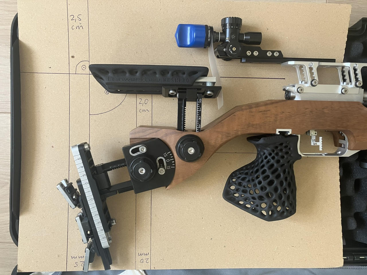

  • Die 25mm sind ne nicht Käse, sondern die gerade Stellung der Kappe. Und ich bin immer noch nicht so ganz überzeugt ob die TK das wirklich so meint, dass sie gerade stehen soll bzw. muss, da ansonsten die 25mm nicht möglich sind.
    nein, muss sie nicht, siehe mein Bild hier:
    Feinwerkbau 800 W
