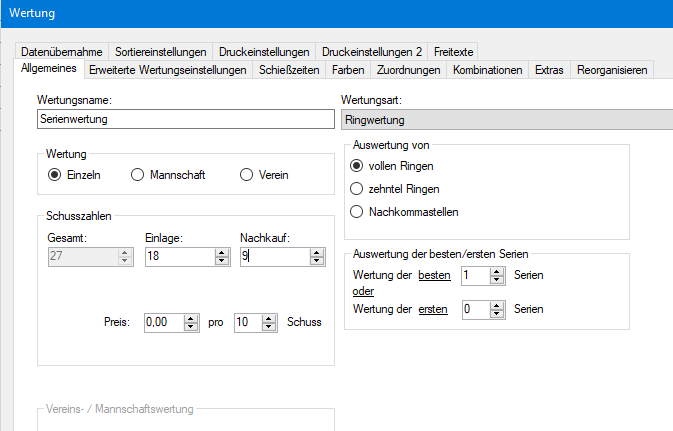

    Und genau das bekomme ich nicht in der Ergebnisliste von DISAG hin.
    Dort ist die Reihenfolge A, B. C eben weil das Gesamtergebnis zählt (und erst danach die Serien).
    Hat jemand eine Idee, was ich einstellen muss, damit die Ergebnisse nur und ausschließlich nach den besten Serien sortiert werden? Oder geht das wohl gar nicht.

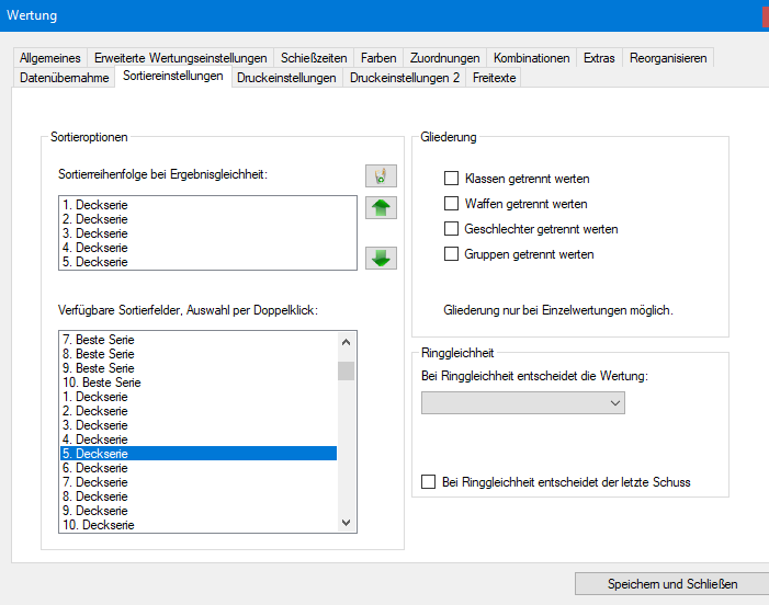

    ich denke, die funktion die du suchst, nennt sich "Deckserie"
    ausgewertet wird zuallerst mal nach der 1 besten serie,
    die rangfolge wird weiter unterschieden nach den besten deckserien.

  • Vielen Dank!
    Genau das ist es - ich habe es im Trockenlauf probiert und ja, das sollte heute nachmittag funktionieren.
    Danke für den Tipp auf die Deckserien, und vielen, vielen Dank für die bebilderte Anleitung zur Einstellung in dem Programm. Schickes Tutorial,
