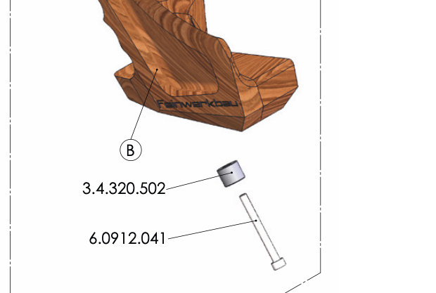

    ich habe eine Feinwerkbau P8X gekauft, bei der kein Griff dabei ist. Da ich jetzt noch einiges an der Pistole reparieren muss und eh ein paar Ersatzteile bei Feinwerkbau bestellen muss, habe ich nochmal eine Frage an die P8X Besitzer. Vielleicht kann mir die ja jemand beantworten.
    Der Griff wird ja mit einer M4x40 Schraube befestigt und da ist auf der Zeichnung noch eine Art Hülse abgebildet (Nr. 502)
    Handelt es sich hier um eine Hülse aus Metall oder aus Kunststoff? Ich bin mir auch nicht sicher, ob die bei einem neuen Griff dabei ist. Vielleicht hat ja jemand eine Info dazu.

  • die hülse ist aus metall und dient als verlängerte beilagscheibe, damit sich nicht der schraubenkopf allein ins holz einarbeitet.
    verlängerung deshalb, damit alle griffgrößen mit der gleichen schraube zurechtkommen und der beiliegende Inbus immer passt.
    mfsg daniel

    Danke Daniel, das bestätigt meine Vermutung ;)
