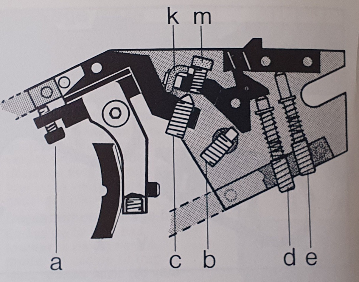

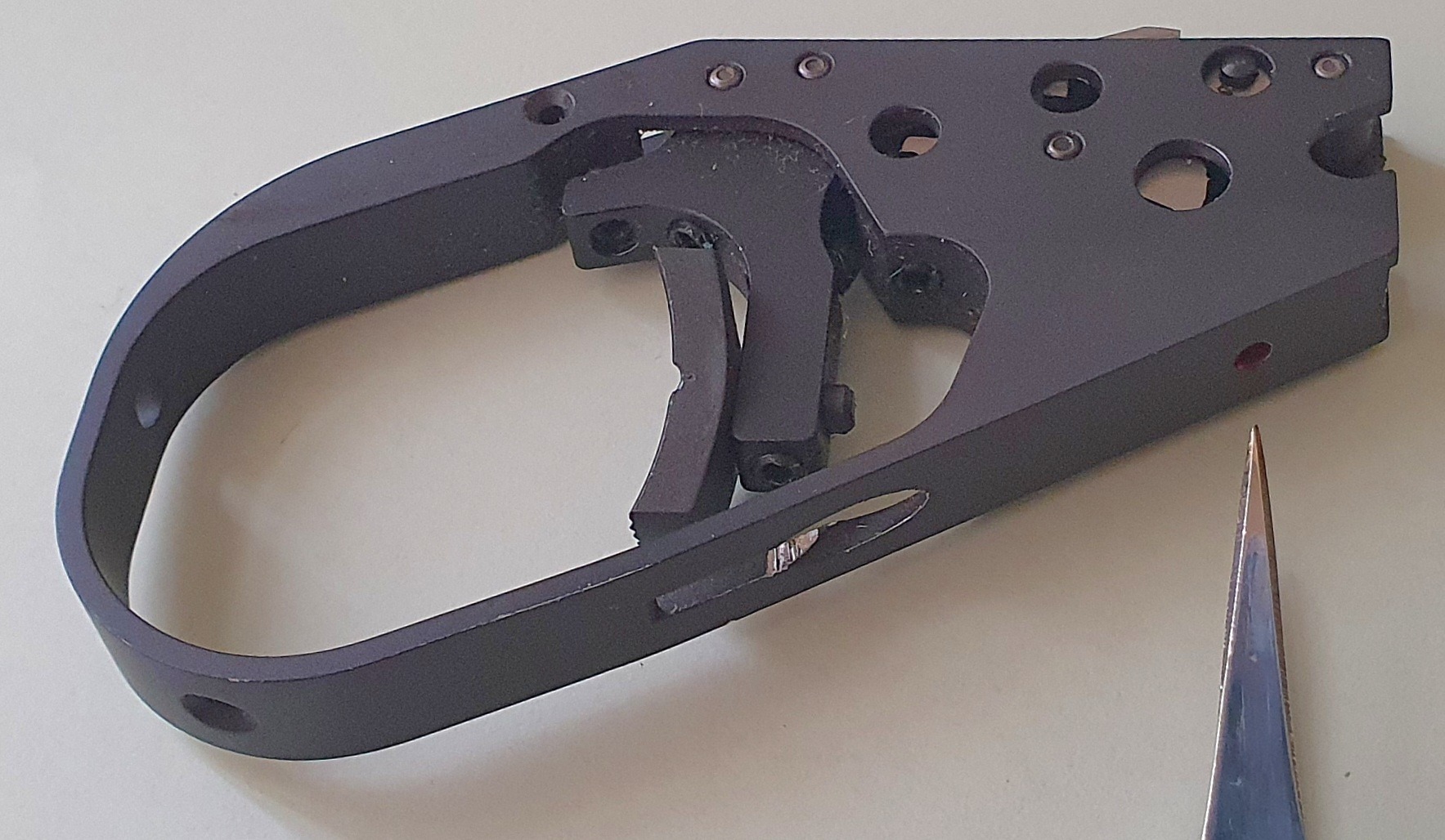

Hallo, das Abzugsgewicht meiner Walther CP3 MV ist zu niedrig (ca. 480g). Die Gebrauchsanweisungen die ich finde beziehen sich auf die Abzugseinheit der CP3 (siehe Skizze). Dort wird das Abzugsgewicht mit Schraube d) justiert. Schraube e) darf nicht verändert werden. Sie ist werkseitig eingestellt und versiegelt. Der Abzug meiner CP3 MV (siehe Foto) hat an der Stelle nur eine Schraube, die rot versiegelt ist. Weiß jemand wie ich hier das Abzugsgewicht erhöhen kann? Danke.
Walther CP3 MV Co2 Pistole Abzugsgewicht

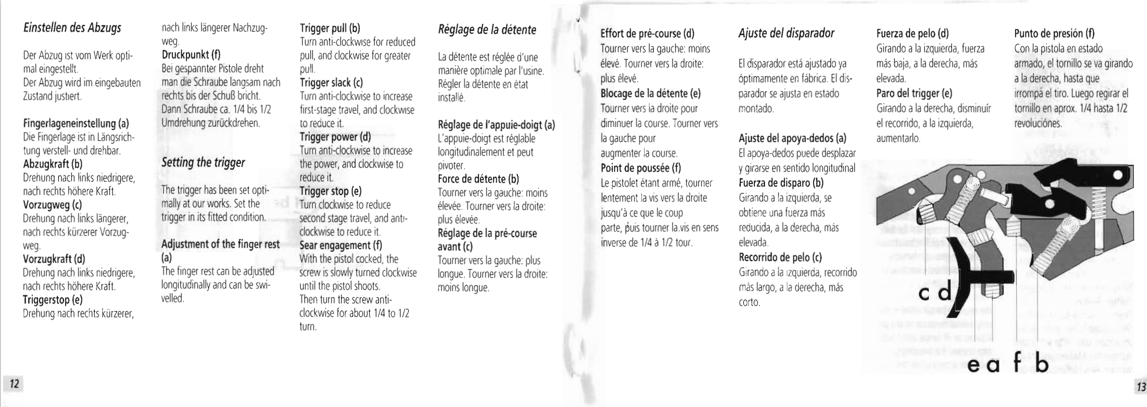

Hallo, gerade habe ich erfahren, dass es eine "CPM Atlanta" ist. Bringt mich leider auch nicht weiter
SUPER. Gaaaanz recht herzlichen Dank. Das ist es!!!!!!!!!!!!!!!!!!!!!! PRIMA. Beste Grüße, Karl-Gerhard Oxe
jo, die letzten cp3 waren eigentlich schon griffstücke der Atlanta/cp200/Lp200/LPM/CPM
