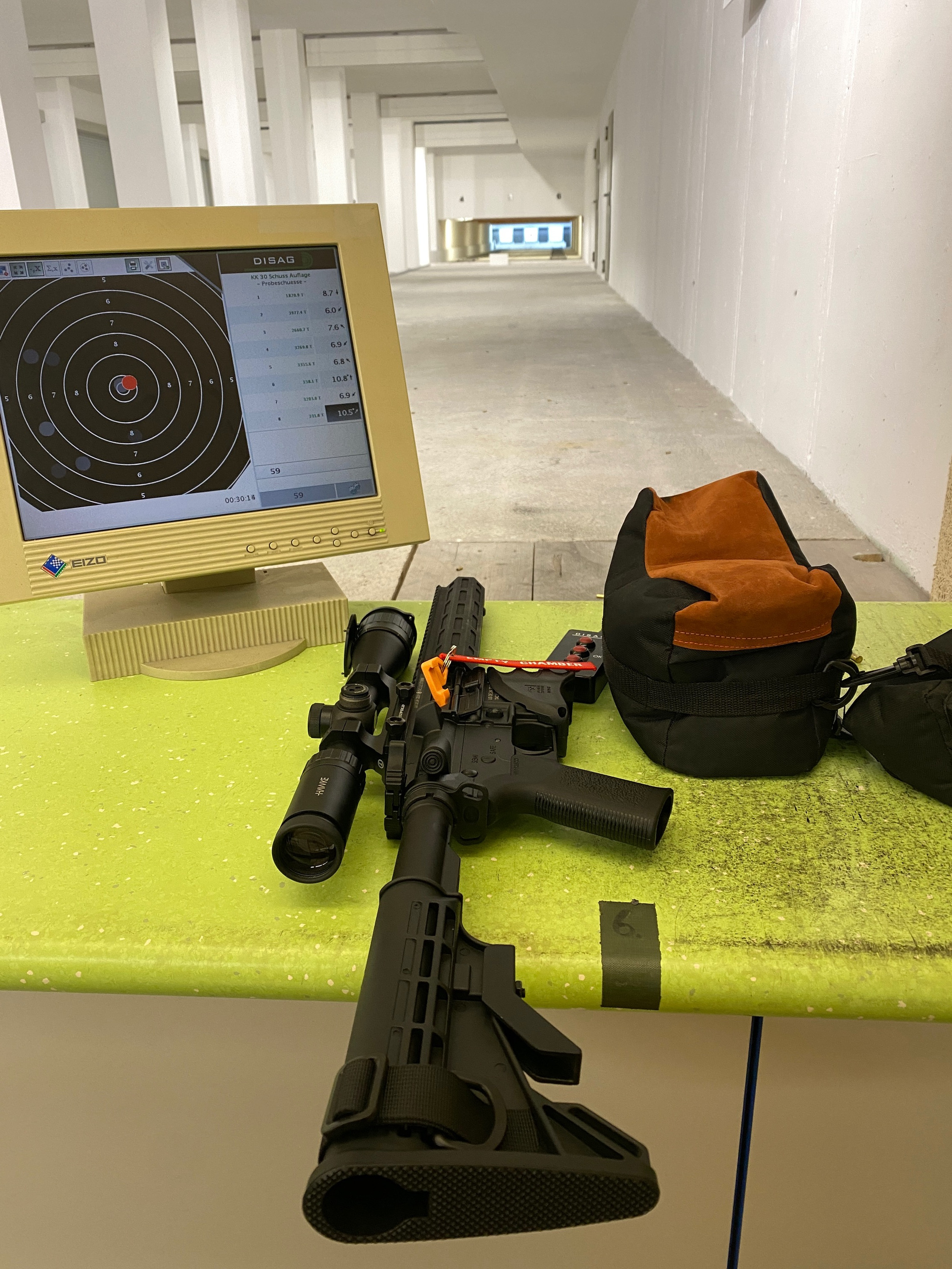

  • Kann das sein, dass eine #DISAG-Anlage so träge ist und nicht alles zählt? Man muss hier nach jedem Schuss auf 10 zählen - 30 Schuss-Wettkampf-Modus mit 52 Schuss.
    Extra noch immer ein paar Sekunden gewartet. Trotzdem der Fehler. Auf den beiden anderen Anlagen auch - von 5 Test-Schuss nur 3 gezählt.
  • servus,
    in den normalen Luftgewehr und Luftpistole-menüpunkten ist ein 3sek-blockade einprogrammiert,
    um rückprallende splitter von zerschellenden diabolos auszublenden.
    Schießst du darauf mit einer mehrschüssigen Pistole/Gewehr in schnellen Salven, werden diese weiteren treffer "verworfen"
    du musst explizit die mehrschüssigen disziplinen anwählen oder das shotmenu auf dem anzeigegerät bearbeiten.
