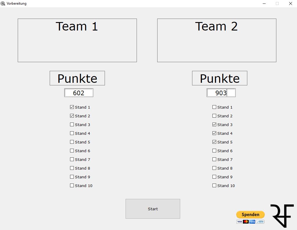

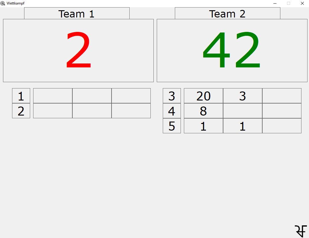

  • es ist zwar schon ziemlich lange her, aber hier ein zwei Möglichkeiten um mein Programm zu testen
    - IP in der Config in der Datei umstellen auf IP=localhost und mein Porgramm auf demselbem Rechner (mit der Config) kopieren und starten auf dem die Server Software Opticscore läuft.
    - mit dem Programm Disag Monitor von LukasFritz auf Github, ob die Schüsse vom SIZ allgemein im Netzwerk erkannt werden, sollte dieses die Schüsse auf einem anderem Rechner erkennen müsste es auch bei meinem Programm funkionieren
